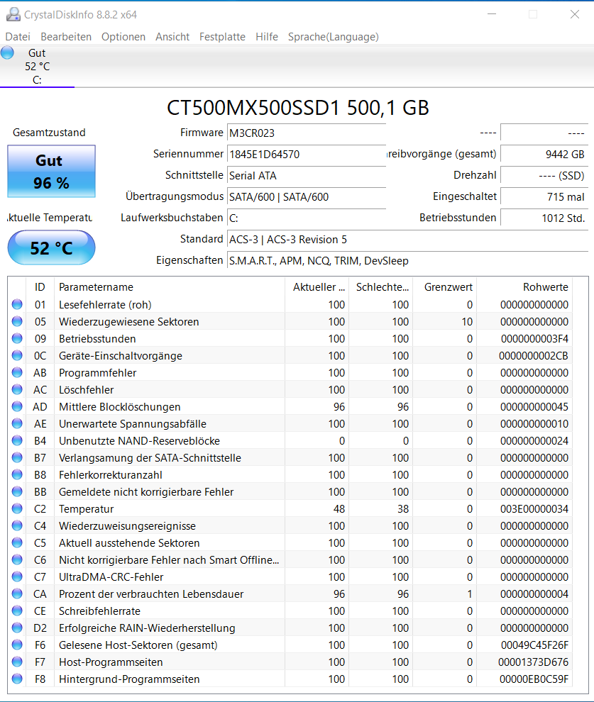

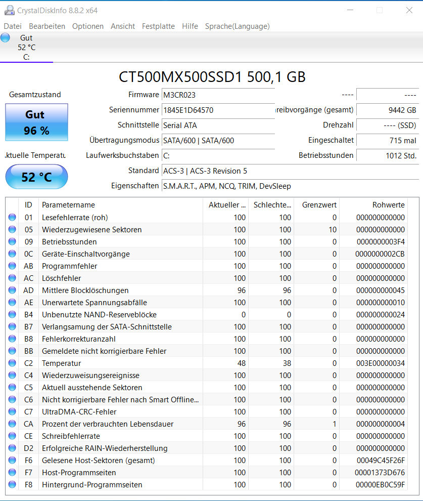

CrystalDiskInfo zeigt keine Auffälligkeiten soweit ich das sehe.
