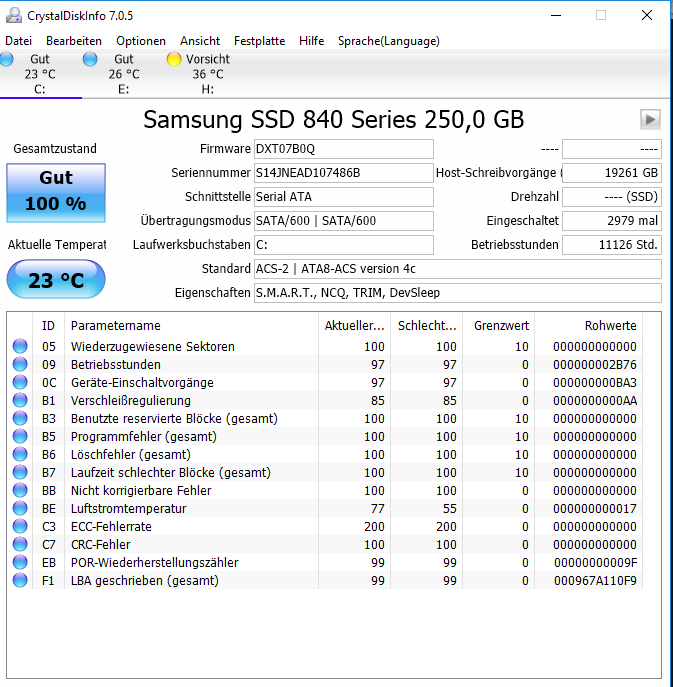

Ob die HHD OK ist kannst du zu einem gewissen Maße über die SMART Werte herausfinden. Nimm CrystalDiskInfo her
so siehts aus
Die Werte sind gut, aber die Firmware ist veraltet. Update die mal, vll bringt das die Lösung.
(Datensicherung muss natürlich davor aktuell sein)
