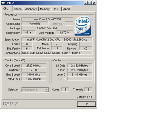

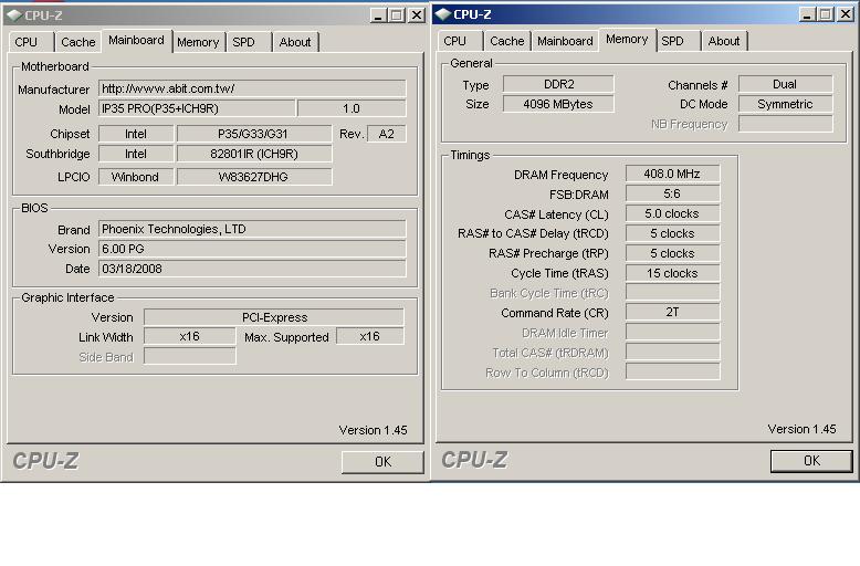

Ein CPU-Z Screen von dir mit den Ramtimings, bzw. Ramteiler würde helfen.

Bzg. Ram reicht das eigentlich schon als Info.
Er läuft auf vernüftigen Taktraten, und wenn Memtest keinen Fehler ausspuckt, kann
man Ihm nahezu ausschließen.
Mit ca. DDR2 800 kannst du die Ram Spannung ruhig etwas reduzieren. (ca.1,9-2.0V)

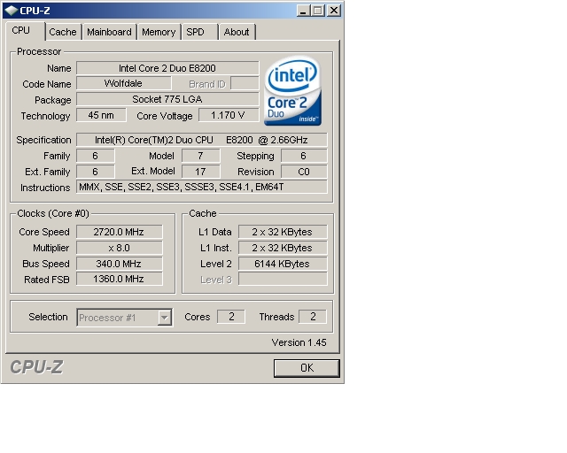

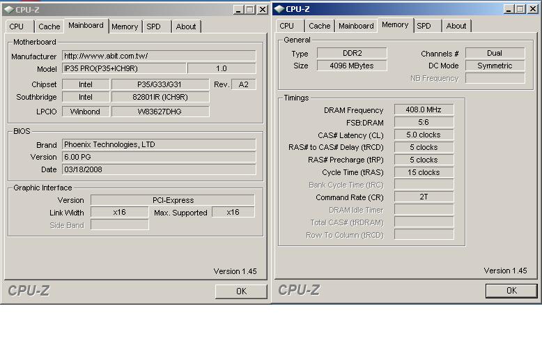

temp geht bei prime blend auf 38 (1) und 46 (2) hoch...
nvidia ist 175.16 für xp64
hier nochmal prime

Mit welchem Tool ließt du die Temperaturen aus?
Sonst sieht auf den Pics alles normal für mich aus.
