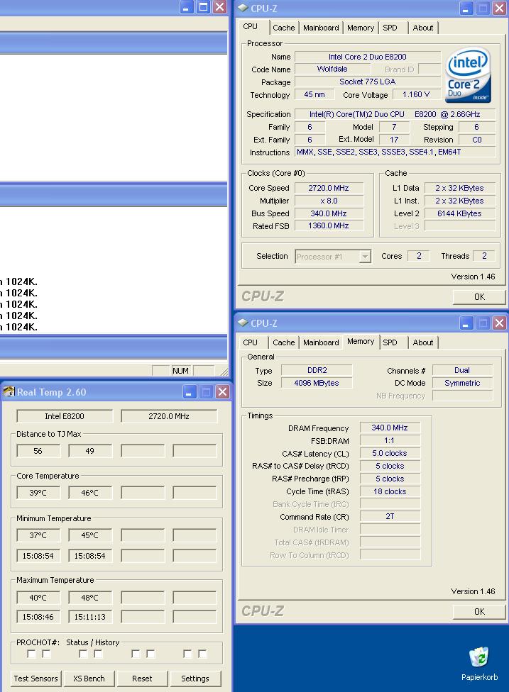

Hallo zusammen!
Folgender Rechner läuft instabil:
E8200@default mit Xigmatek HD1283
Abit IP 35 Pro
2 x 2 GB OCZ ReaperX 1066@Ramteiler 1/1 also 680 Mhz
Gainward 8800 GT@default
Samsung F1 640 GB
Win XP 64bit (frisch installiert)
Das Gerät läuft 12 mal durch bei memtest, ohne fehler! Bei Prime ist er mir über nacht verreckt (blend) und bei DSA Drakensang und anderen games, ist alle 2 bis 4 h ein freeze.
Was kann ich noch testen/korrigieren, oder woran könnte es liegen?:(

Wie sehen die werte aus dem Anhang aus? Gibt es sonst noch was löchriges, dass ich stopfen kann?

vmem ist auf 2,0 rest habe ich nicht angerührt...also standard, vcore siehe cpu-z, NB finde ich nicht im menü
Nur XP 64. Habe es sogar nochmal neu aufgesetzt anfang der woche...
dass mit den spannungen versteh ich kaum. Dachte bei default muss sowas laufen...ich habe den ja nicht hochgezogen...
Die MCH-Spannung leicht anzuheben, kann auch bei einem nicht übertaktetem System mehr Stabilität bringen. War ein Tipp aus dem Gigabyte-Forum und hat bei mir auch geholfen als mein Rechner extrem rumgezickt hat.
