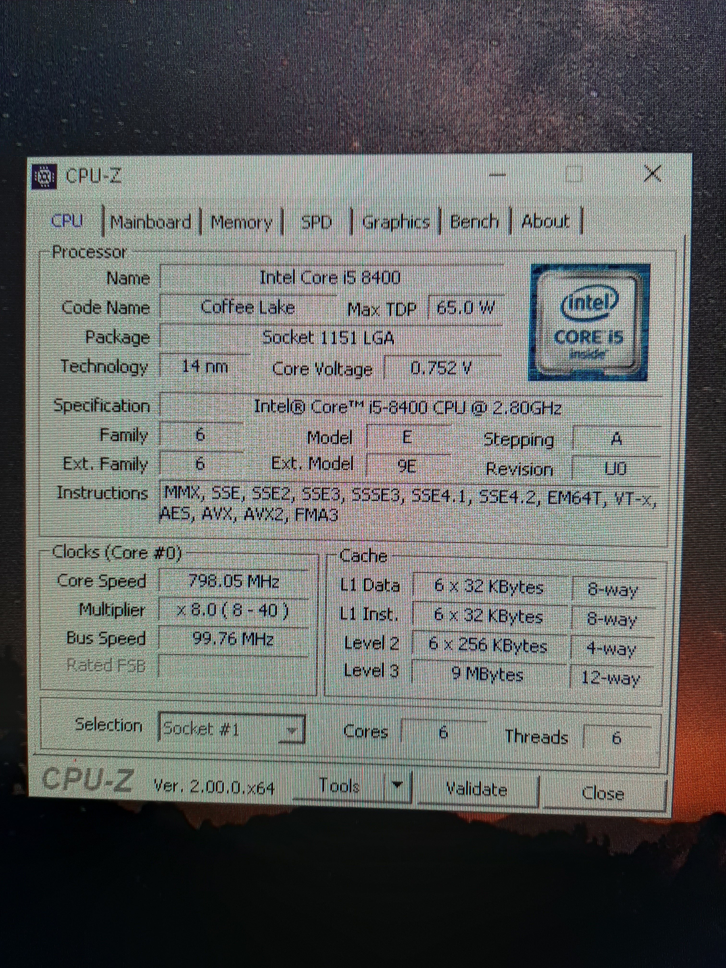

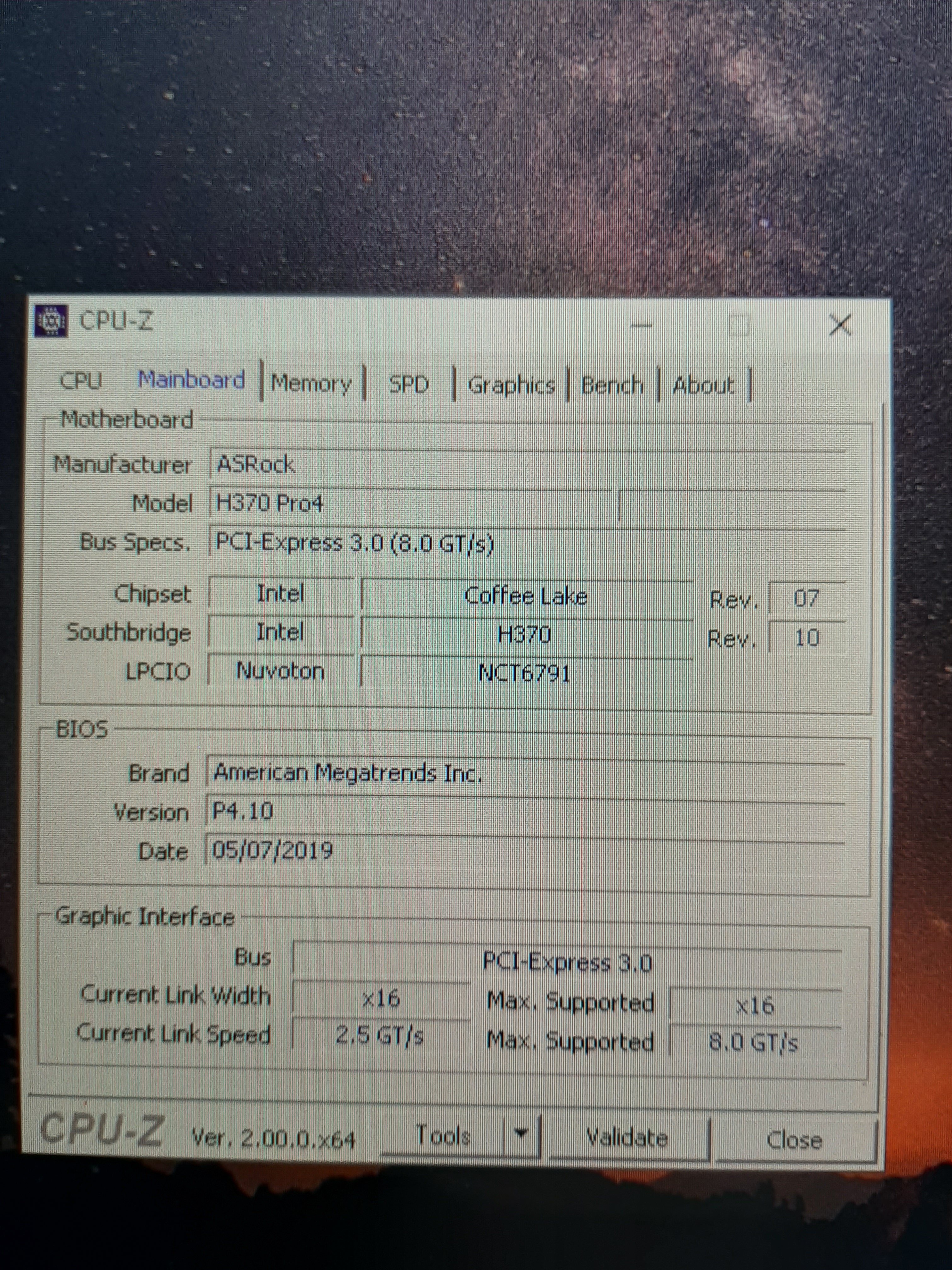

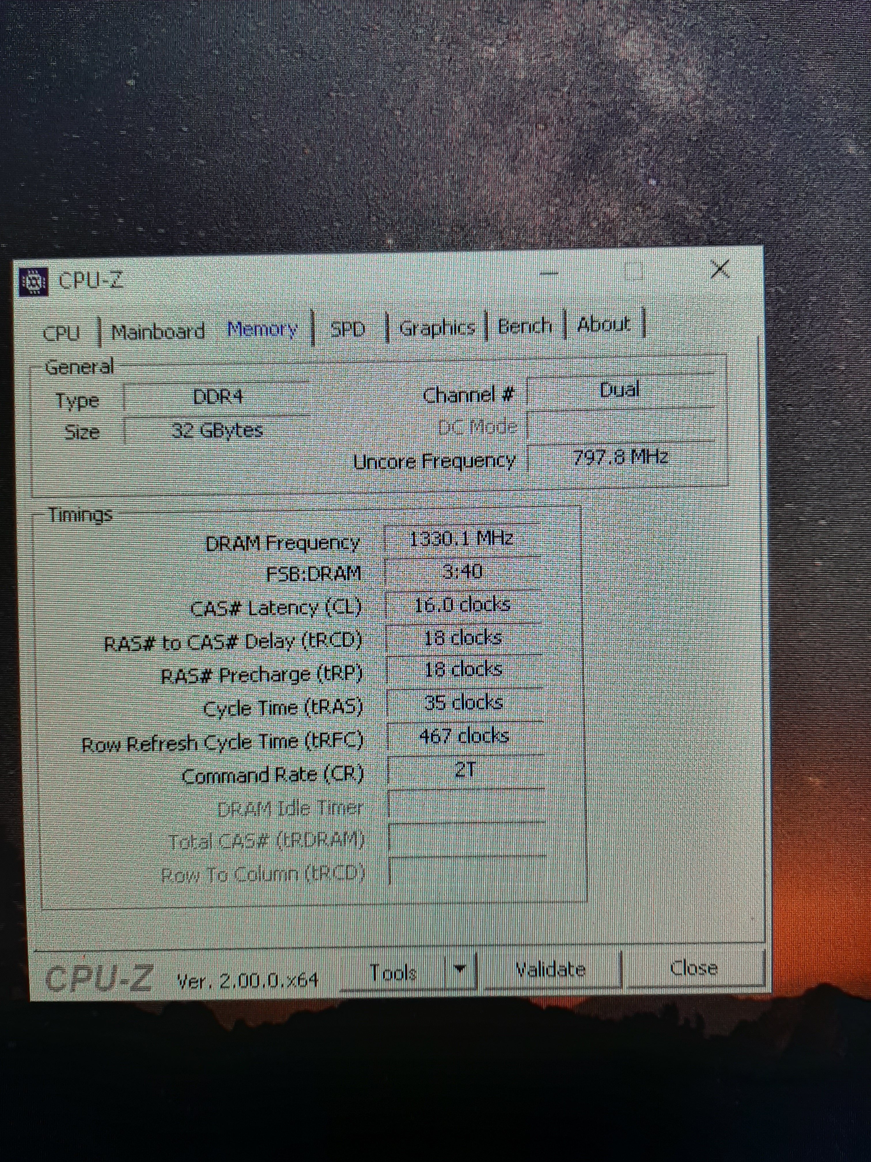

Hallo Makso,
Habe die Fotos von CPU-Z angefügt. Da sollte die komplette Hardware zu sehen sein?

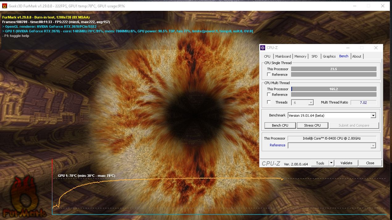

Natürlich wird die GraKa mit einem 300er Core-Clock angezeigt, wenn sie nicht unter Last ist. Starte einen Grafik-Benchmark und lass CPU-Z dann parallel dazu laufen und schau dir dann mal den Core-Clock der GPU an, der sollte dann deutlich höher liegen.
Bitte künftig Screenshots machen und hier über CB hochladen, deine Bilder sind sehr unscharf.

Nach 10 Min. Benchmark mit FurMark sieht es wie folgt aus.
Sollte das nicht reichen müsste ich genau wissen, auf welchen Knopf ich drücken muss bzw. mit welchem Programm. Tatsächlich habe ich nicht viel Ahnung von der Materie.

Also wenn ich mir die Bilder von CPU-Z anschaue, würde ich eher sagen das dein Prozessor nicht hoch Taktet.
Also entweder Bios oder aber auch ein Windows Problem

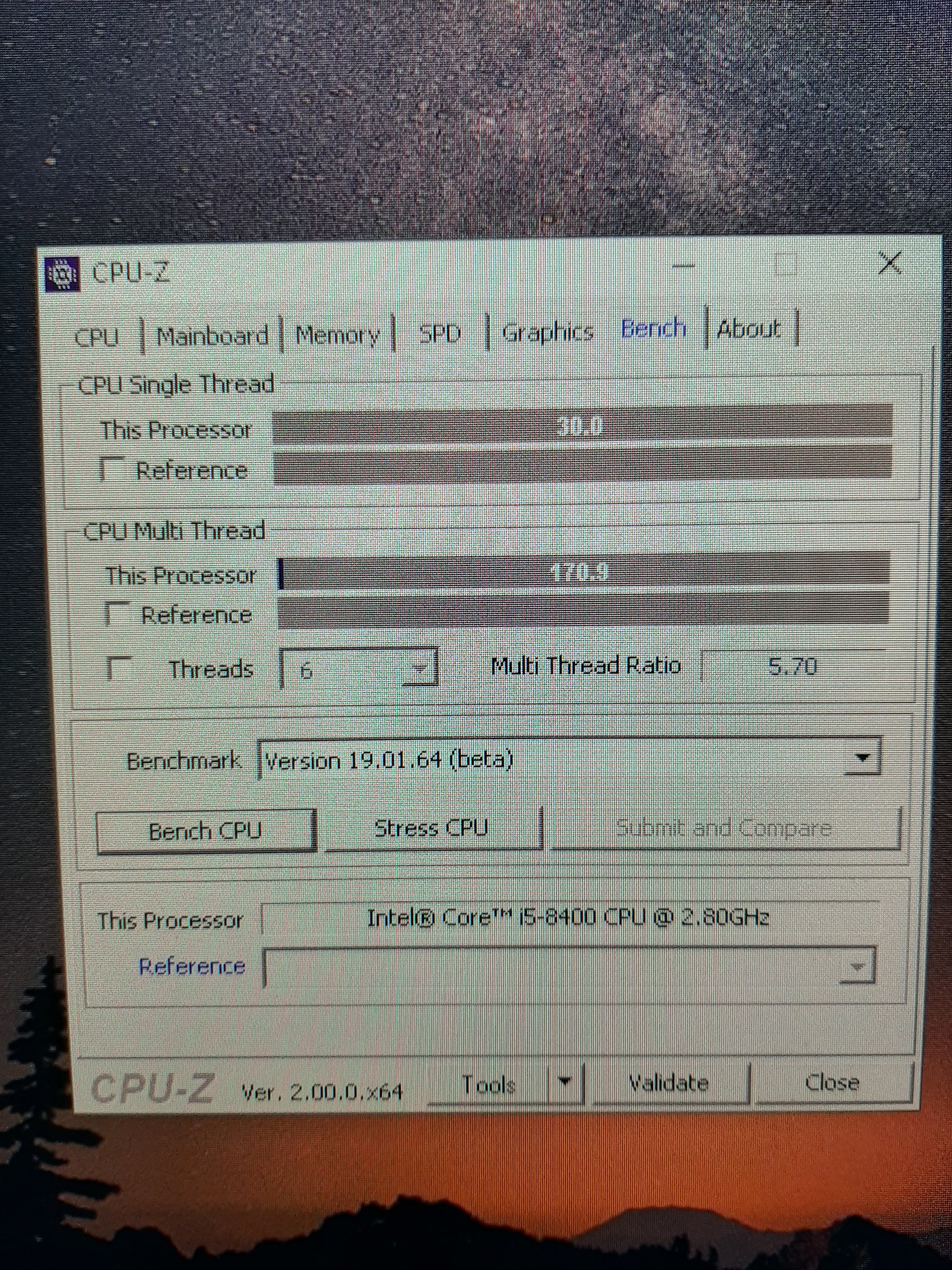

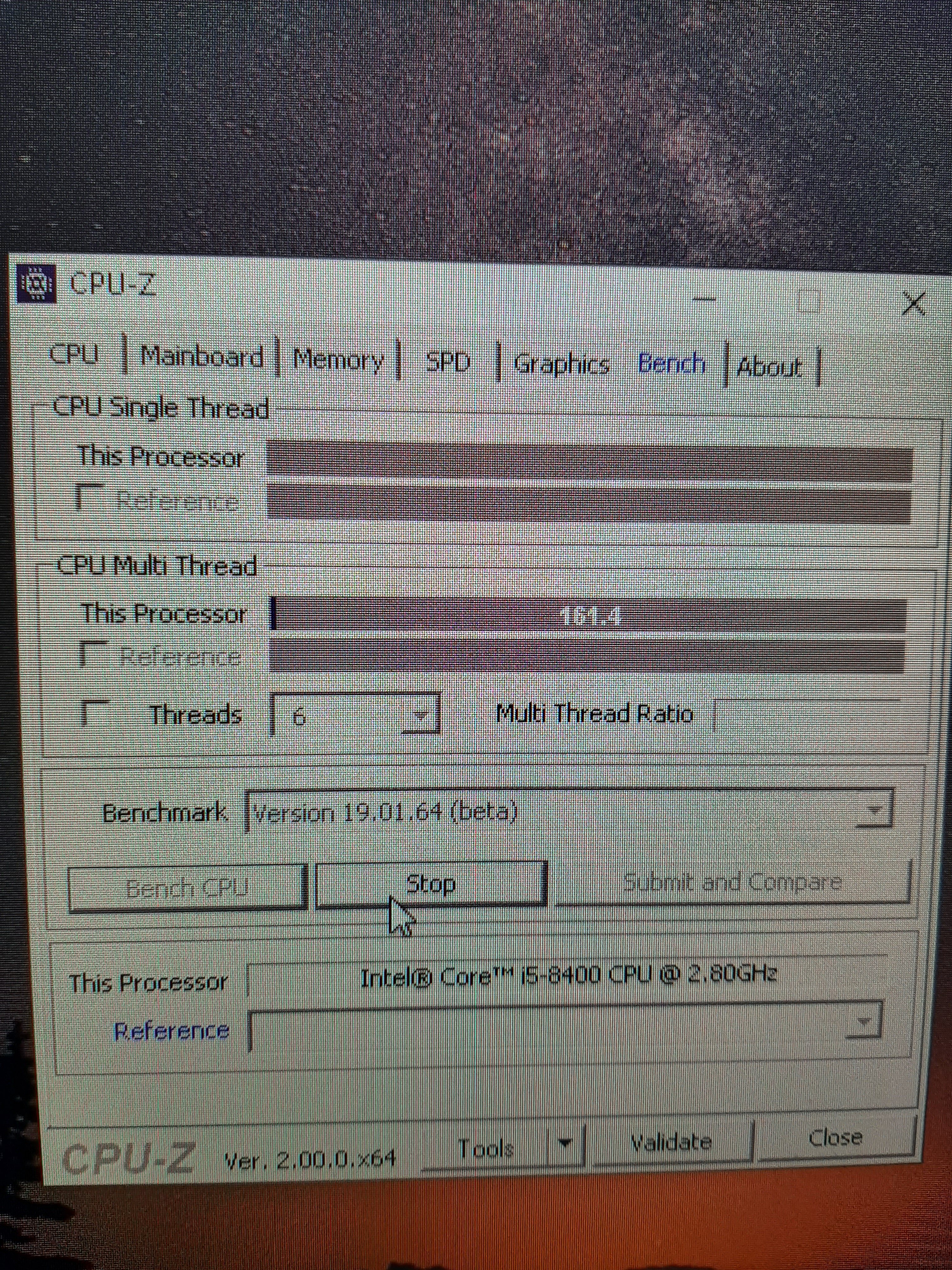

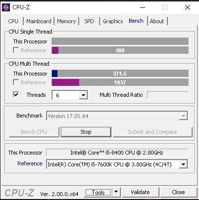

Mach mit CPU-Z folgendes
CPU-Z starten -> Bench auswählen -> Stress CPU auswählen -> CPU auswählen -> Screenhot machen
CU
redjack

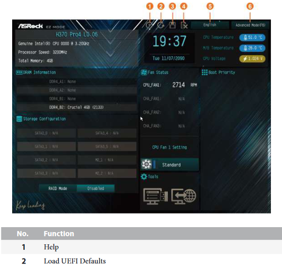

Da ein BIOS Reset nicht geholfen hat, hilft es vielleicht die UEFI Defaults zu laden? (Ist eigentlich im BIOS Reset mit drin, aber vielleicht hilft es)

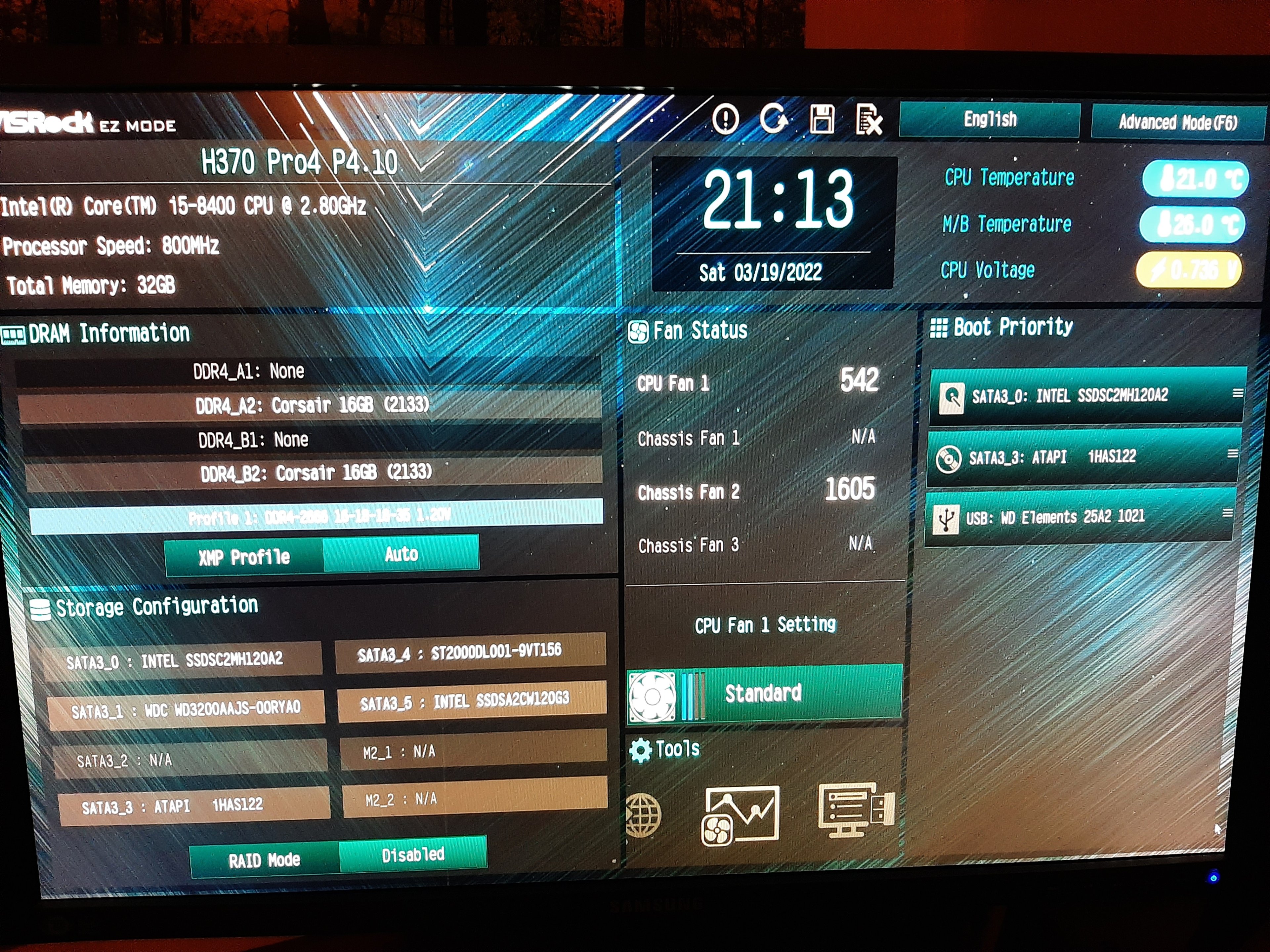

interessant wäre auch ein Screenshot vom BIOS wie oben, ob CPU Temp, Processor Speed und CPU FAN1 Drehzahl in Ordnung sind.
@redjack1000
hier das ergebnis... im vergleich der i5-7600K

Und den Screenshot vom BIOS...
Jetzt kommt allerdings wieder das alte neue Problem: Rechner startet und geht gleich wieder aus und das in endlosschleife.
Ok, das Problem ist das deine CPU nicht mit voller Leistung arbeitet, bzw. bei 800 MHZ bleibt.
Versuch mal mit einem anderen Netzteil.
CU
redjack
