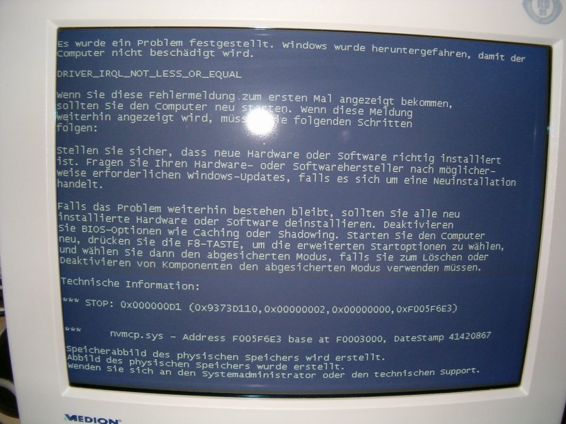

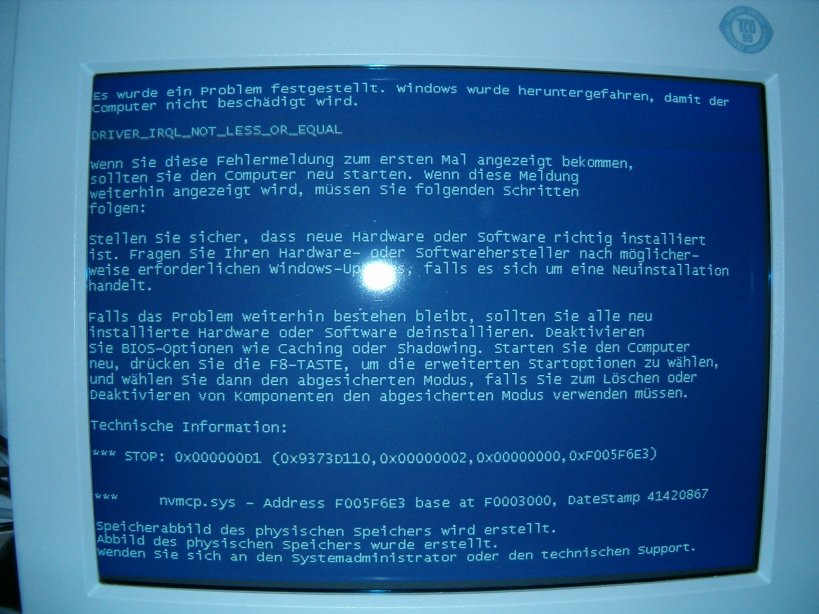

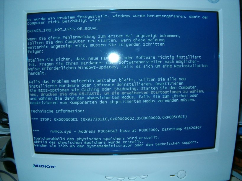

Das ist was kommt wenn er Rebooten will.
Ich blick des nicht so ganz was er da will,
hoffentlich könnt ihr mir da weiterhelfen.
Die Bilder Habe ich auch noch in
2048x1536 wenn's euch zu klein ist ;-)
Ich habe einfach schnell mit SA gearbeitet um
den Screen zu bekommen, und Memtest lass ich auch noch morgen
oder übermorgen drüber laufen(wie viele Durchgänge braucht der um
festzustellen ob RAM kaputt ist? Der ist schon mit 7 gewesen und hatte nix
angezeigt von wegen FEHLER aber ich check das Tool eh nicht.).

AW: Rechner Rebootet unter last
Also, die Datei nvmcp.sys ist wohl der nVidia Soundtreiber. Könntest dir zum testen mal den neusten runterladen, bzw. mal unter DX die Hardwarebeschleunigung beim Sound ausmachen. Neuesten Chipsatztreiber installieren, nachsehen welche IRQs doppelt belegt sind und Probleme mit der Soundkarte verursachen könnten, Abhilfe schaffen.
