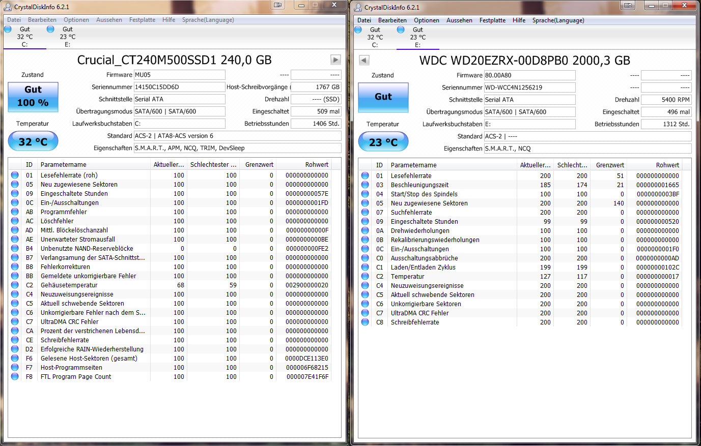

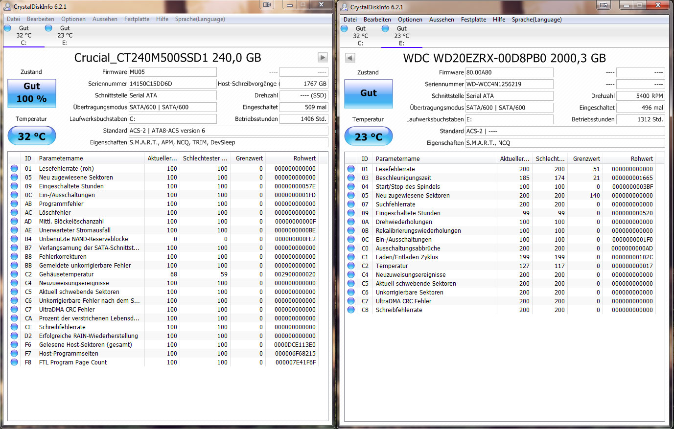

Platten sind ok:

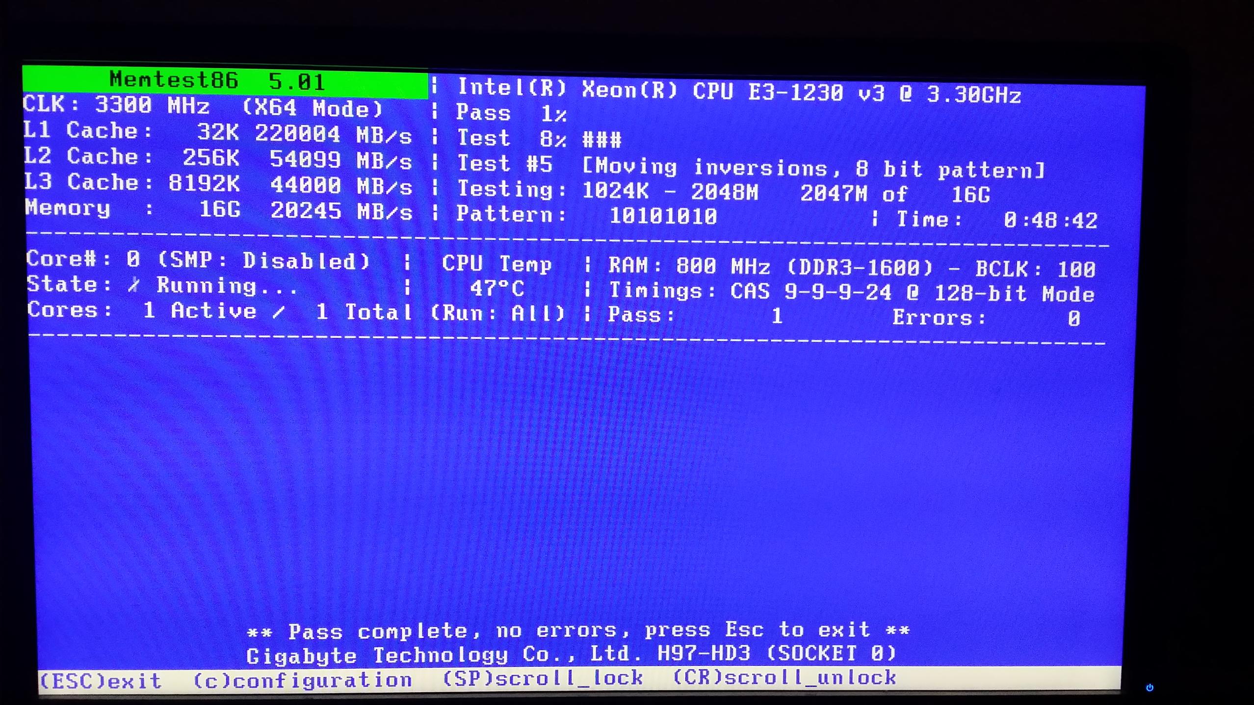

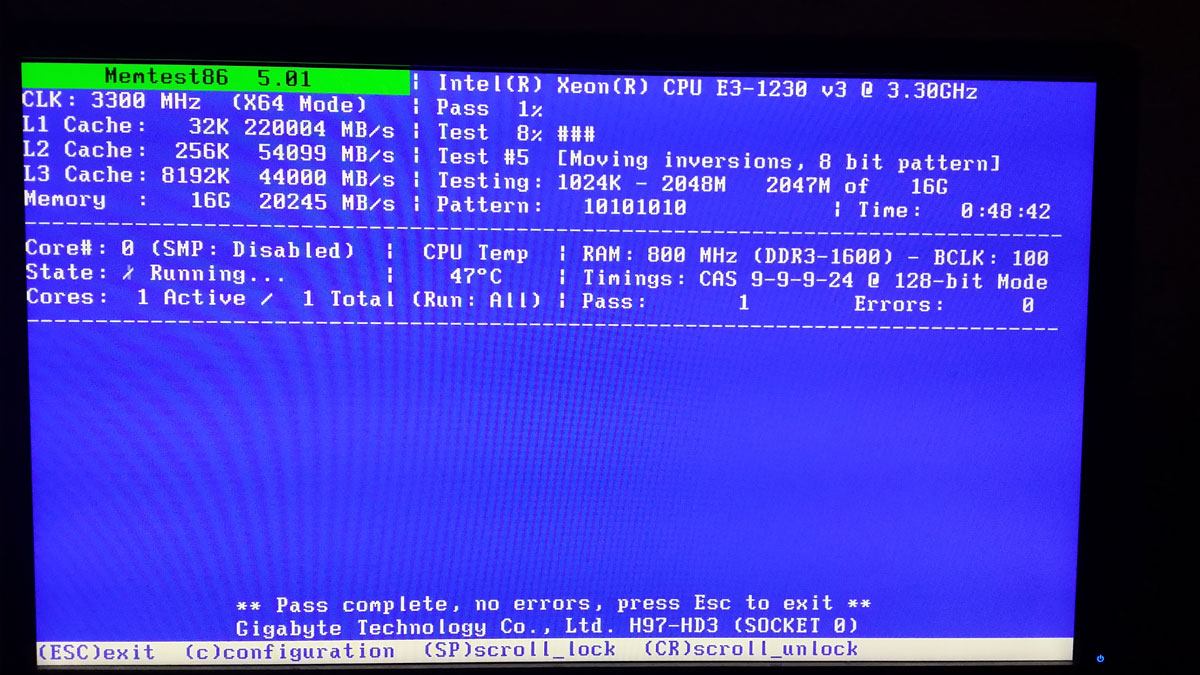

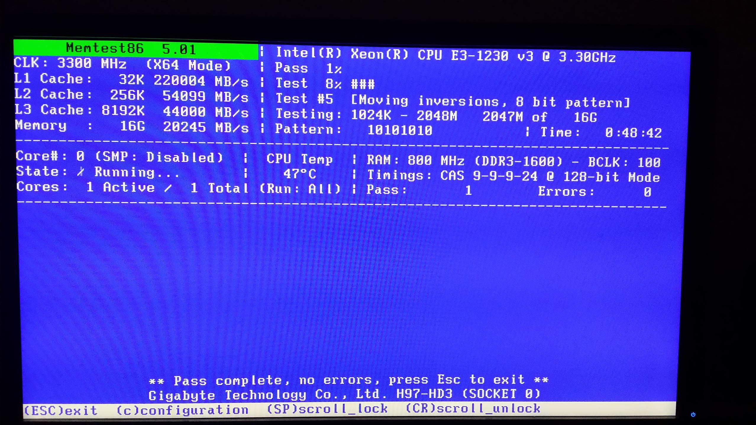

Memtest86+ findet auch keine Fehler;
