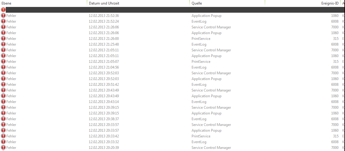

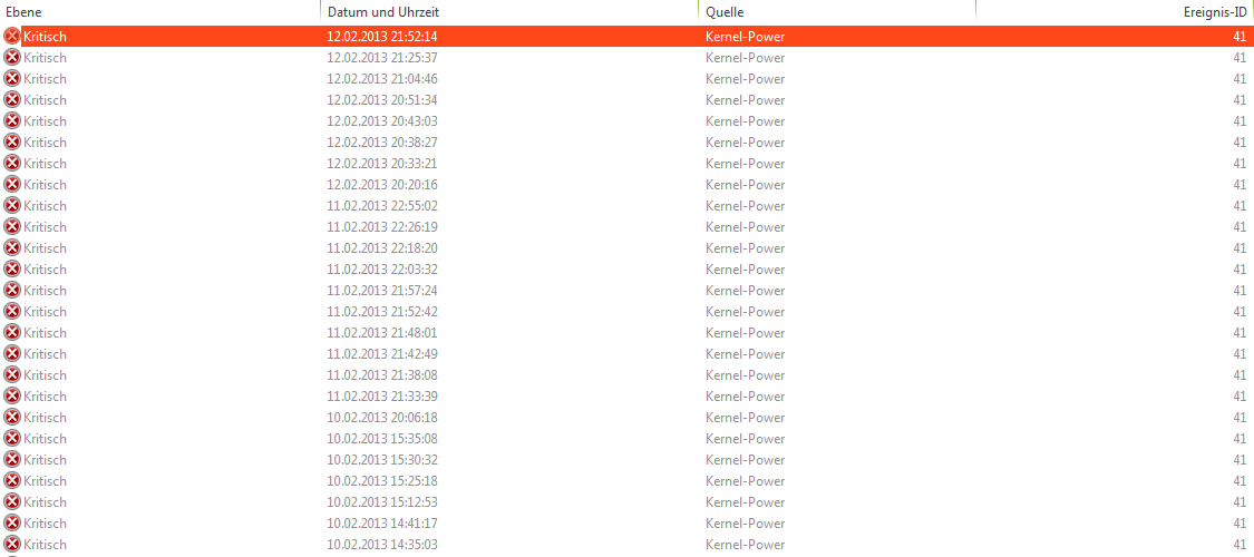

Hmm bei der Ereignisanzeige steht mehrfach "Kritisch" "Quelle: Kernel-Power" Ereignis-ID: 41 das ziemlich häufig.
Bzw. ich mache es mal einfacher...
Das bedeutet dann also das mein Netzteil wirklich einen Schaden hat und die Grafikkarte somit nicht das Problem ist?
50:50 Chance mehr geb ich nicht ;) , das neue Netzteil sollte billiger sein und auch stabiler laufen bei höherer Last, mehr kann ich nicht versprechen :b
Kernel Power fehler treten bei unerwarteten Abschaltungen aus. Dürften deine "Absturztermine" sein. Sonst keine Fehler bei Treibern oder so? Dann hört sich das in der Tat nach Netzteil an. Könnte auch ein Problem der Grafikkarte sein. Kannst Du die mal tauschen mit einer geliehenen Karte? Oder eben ein anderes Netzteil mal probieren.

Es sind in der Tat die genauen Zeitpunkte an denen der Rechner abschmiert "21:33:39 Uhr" und dann beim nächsten Versuch WoW zu starten "21:38:08 Uhr". Kann es dann überhaupt die Grafikkarte sein wenn andere Spiele ohne Probleme laufen?
