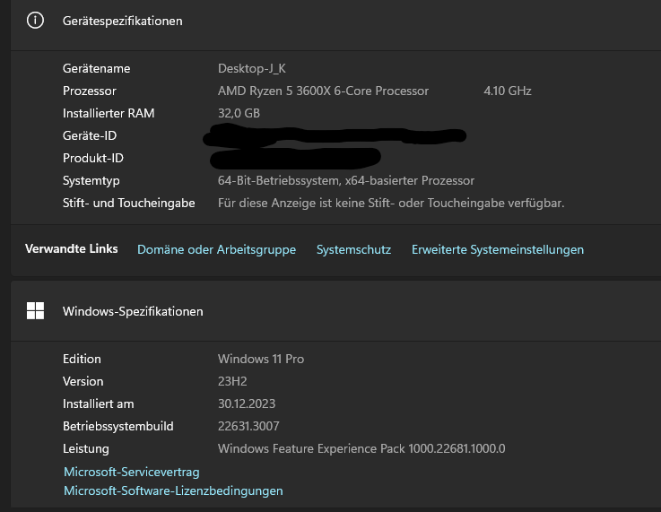

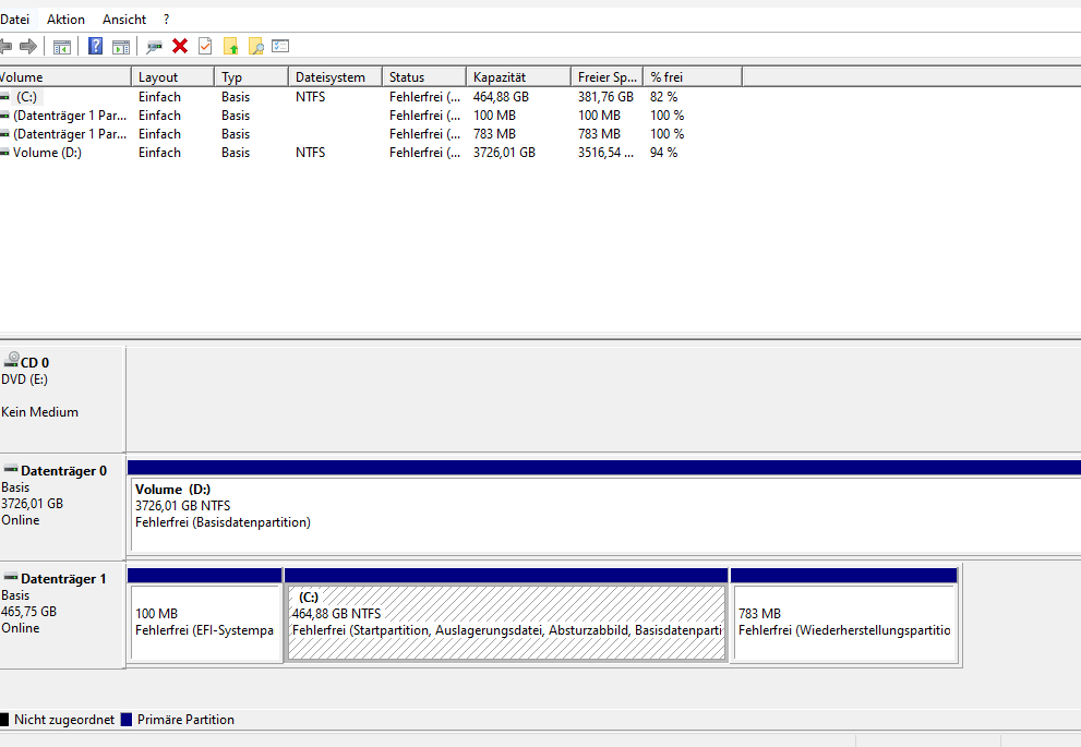

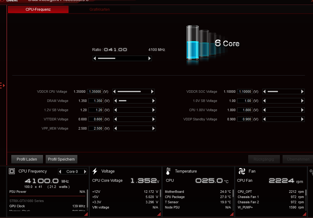

Anbei noch ein paar Screenshots. Vielleicht findet ihr ja was.
Vielen Dank schon mal.
