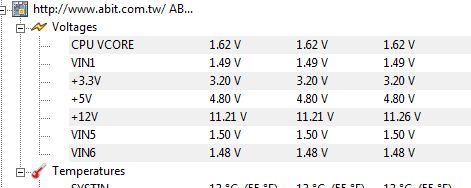

Seit kurzem besteht bei mir das Problem, dass mein Rechner beim Kaltstart nicht mehr ordnungsgemäß startet, sondern nun erst 4-5 Anlaufversuche braucht, bevor das System ordnungsgemäß hochgefahren wird.
Das Problem äußert sich dadurch, dass innerhalb dieser 4-5 Anlaufversuche die Statusleuchten meiner externen HDD, der optischen Laufwerke und die Power-LED des Gehäuses kurz aufblinken. Zeitgleich hört man das Anlaufen der Lüfter, bis das System im Sekundentakt dann anschließend wieder von selbst neu startet.
Man könnte also sagen:
PC An - LEDs blinken, Lüfter laufen an - PC Aus - Sekunde Stille - PC An - LEDs blinken, Lüfter laufen an - PC Aus - Sekunde Stille - PC An...
Das ganze geschieht wie gesagt 4-5 mal und anschließend startet der PC dann irgendwann "durch" und alles läuft wie gehabt. Innerhalb dieser kuriosen Fehlstartphase springt die "POST code indication" Anzeige meines ABIT AB9 Quad GT kurzzeititg immer wieder auf den Fehlercode 8.3. welcher laut Abit Homepage auf eine unzureichende Energieversorgung hinweist.
12V 4 pin plug disconnected or power supply damage
Leider habe ich kein anderes Netzteil zur Hand, um nach dem Ausschlussverfahren den Fehler zu lokalisieren. Alles was ich bisher tun konnte waren die Steckverbindungen zu überprüfen (alles OK) und das BIOS mal zu Resetten. Beides brachte keine Verbesserung.
Anbei habe ich im Anhang mal die aktuellen Spannungswerte meines Netzteils hochgeladen. Leider bin ich in der PC-Materie nicht mehr so eingearbeitet wie früher, daher kann ich auch nicht einschätzen, in wie weit die vorhandenen Abweichungen der einzelnen Spannungsschienen noch im annehmbaren Bereich sind (Von der CPU VCORE kann abgesehen werden, die ist bei weitem nicht so hoch eingestellt, wie vom CPUID Hardware Monitor angegeben).
Hat jemand vielleicht schon mal ein ähnliches Problem gehabt und kann mir bei dieser Sache eventuell weiterhelfen? Ist mein Netzteil vielleicht defekt?
