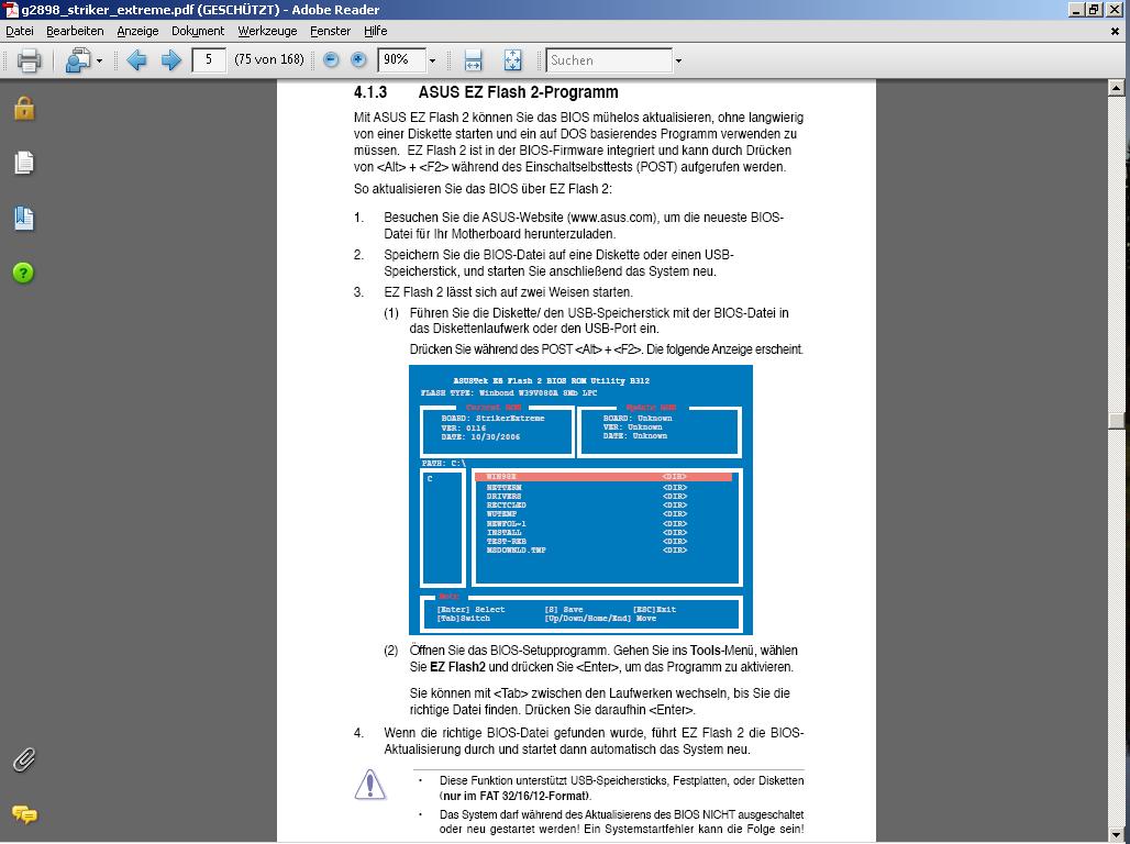

Wie flashe ich mit EZ2 das BIOS, siehe Foto!
Wenn du EZ2 benutzt:
-BIOS Defaults laden
-USB Stick (FAT) rein
-Restart
-Alt+F2 drücken beim Booten
-Anweisungen folgen
-den GENAUEN Namen eingeben
fertig :D
