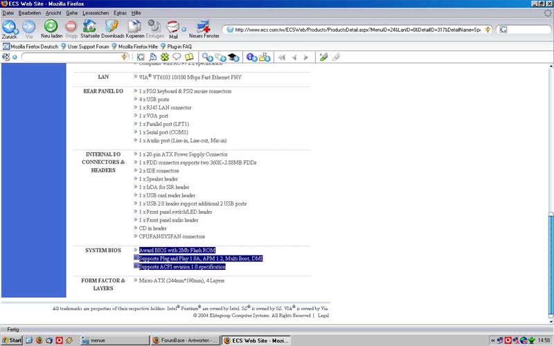

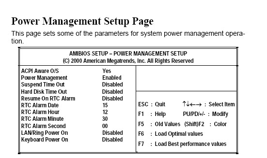

vielleicht heist es ja auch "RESTORE on AC POWER loss" und steht meistens im "POWER MANAGMENT SETUP" im bios, diesen möglichkeit besteht in diesem bios aber nicht-ERSTES BILD
auch das mit "POWER BUTTON FUNKTION" - "INSTANT OFF" oder "DELAY 4 SEC" ist im bios nicht vorhanden-AUCH ERSTES BILD
entschuldige die frage aber was für ein bios hast du eigentlich auf dem board, elitegroup ist sich da selbst nicht einig
einmal AMI Bios - erstes bild
und dann Award Bios - zweites Bild :confused_alt:
