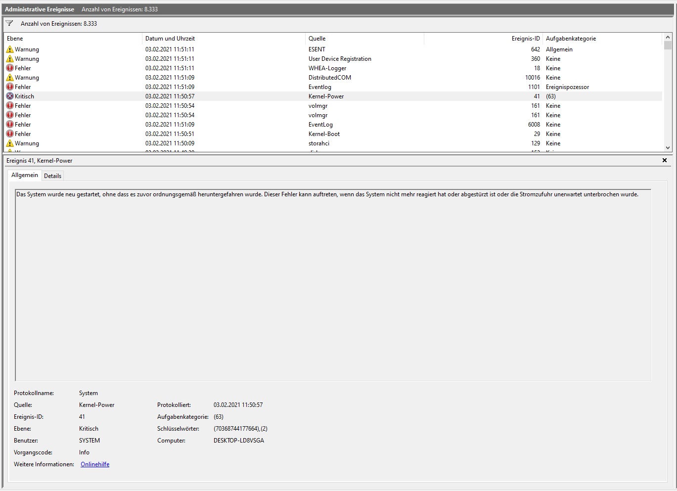

mein Problem ist wie ihr schon oben sehen könnt, dass mein Rechner sich nicht mehr ordnungsgemäß runter fahren lässt. Jedes Mal wenn ich das Versuche, fährt er nach einer Weile wieder hoch. Wenn ich dann in der Ereignisanzeige unter Administrative Ereignisse schaue bekommen ich eine Kritische Kernel Power ID 41.
Ich hab mir meinen Rechner vor ein paar Monaten selbst zusammengestellt und es lief auch alles perfekt bis ich den neusten AMD Grafikkarten Treiber instalieren musste, damit ich CoD CW ohne FPS Drops spielen kann. Jedes mal wenn ich die neusten Treiber installiere, lässt sich der Rechner ein oder zwei Tage später nicht mehr ordnungsgemäß runter fahren.

volmgr und storahci klingt nach Festplatten Problemen. Was steht denn da als Fehlerbeschreibung?
Reaktionen: MrPink789
Bei volmgr steht:
"Erstellung einer Abbilddatei aufgrund eines Fehlers beim Erstellen der Abbildkopie fehlgeschlagen."
Und bei storahci steht:
"Ein Zurücksetzen auf Gerät "\Device\RaidPort0" wurde ausgegeben."
