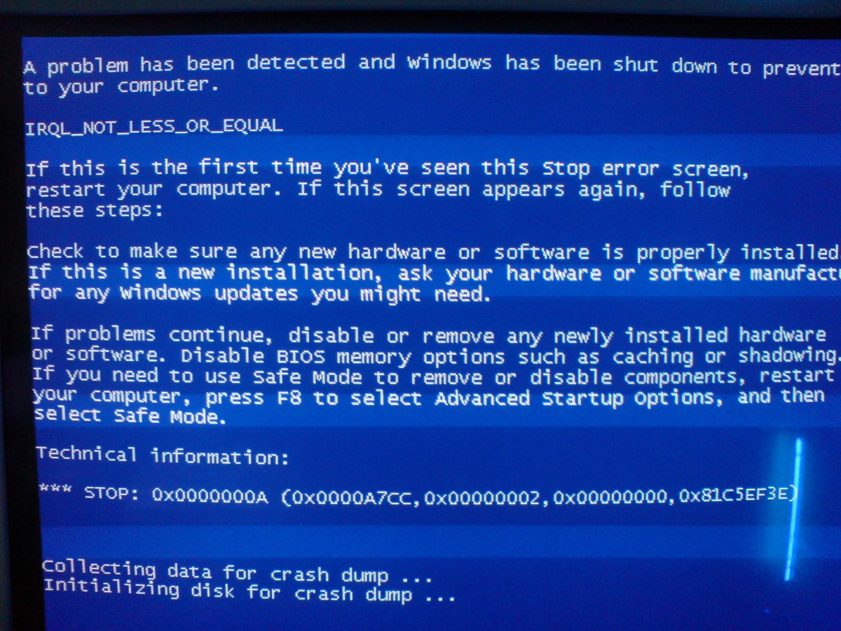

ich habe da so ein Problem.
Mein Rechner fährt ganz normal hoch (mit 2,8Ghz).
Wenn ich in Windows bin kommt nach ca 5 Minuten diese Fehlermeldung.
Die Steht dann für ca 10-15 Sekunden auf'm Screen und dann startet der Rechner neu.
Ich hoffe das ihr mir weiterhelfen könnt.

hast mal wieder auf 2,4ghz laufen lassen?
bin jetzt nicht der intel experte aber diese nachricht kommt bei mir auch wenn ich es mit dem übertakten übertrieben habe^^
Naja was heißt mit dem Takten übertrieben ?
Ich habe nen e6600. Hatte ihn schon auf 3,3 Ghz, habe das aber geändert weil er zu warm wurde.
Da kam die Nachricht nicht.
Schließe mich mal an. Sieht nach Überhitzung aus. Grund? Keine Ahnung - kann so viel sein ..
Kann mir denn jemand sagen was genau da steht ? Bin nicht so gut in Englisch.
Weiß jemand was die Nummernfolge, also dieses: 0x0000000a (0x0000a7cc, 0x00000002, 0x00000000, 0x81c5ef3e) bedeutet ?
Mein CPU hat laut ASUS Probe II 41° C. Ist eigendlich nicht zu warm oder ?
IRQL_NOT_LESS_OR EQUAL ist ein Treiberfehler. hast du was neues eingbaut oder ein treiberupdate gemacht?
Deine Chipsatztemperatur ist auch nicht von schlechten Eltern.
58 grad machen einem chip eigentlich nichts ; )...
ich kenn dieses bluescreen auch nur von treiberproblemen - das letzte mal vom nvidiatreiber verursacht.

Aber schön ist es nicht.(Ich meinte auch Northbridge) Starte doch mal im abgesicherten Modus!
Also die hohe Temp vom Board ist "normal" das Ding trägt auch gerne den Namen Heizplatte. Da kommen noch zwei aktive 40er Lüfter drauf.
Das mit dem Treiber könnte sein.
Habe den Rechner ja komplett neu zusammengebaut, also nur aus Neuware.
Als ich vor ca 1-2 Wochen den neuen Vista Treiber von Nvidia installiert habe, kam der Fehler schon bei der Installation.
Also soll ich mal im abgesicherten starten und schauen ob es da auch kommt ?
Was halt auch komisch ist das der Fehler nur kommt wenn ich den Rechner nach längerer Ruhezeit anschalte.
Wenn er dann einmal kam, habe ich danach meine Ruhe. Dann kommt er nicht mehr.

Ich lade mir jetzt den nvidia treiber nochmal neu runter, schmeiße den alten raus,
lasse mal Drive Cleaner drüberlaufen und hau ihn neu drauf. Melde mich dann morgen wieder
mit hoffentlichen neuen und guten News.
Also nach nem neuen Treiber installieren kommt der Fehler nicht mehr.
Dafür habe ich den gleichen Effekt mit Bluescreen mit dieser Meldung:
PAGE_FAULT_ON_NONPAGE_AREA
Ich glaube ich dreh hier noch durch.
PAGE_FAULT_ON_NONPAGE_AREA ist ein speicherfehler. Entweder du hast zu wenig, aber das kann man ja getrost ausschliessen, oder dein Speicher adressiert nicht richtig.
Wenn dieser noch übertaktet ist takte ihn mal zurück. Es gibt doch auch nicht wirklich einen Grund so viel Leistung nutzen zu wollen.
Ansonsten wenn des nicht funktioniert mal MemTest downloaden und Speicher testen!

IRQL_NOT_LESS_OR_EQUAL
Ich würde behaupten, der am Weit verbreiteste Bluscreen. :)
Meist ein Treiberfehler. Ich habe Ihn bei mir wegbekommen in dem ich eine Wirelesskarte ausgetauscht hatte. (DWL..irgendwas (D-Link)) gegen (NETGEAR... irgendwas)
