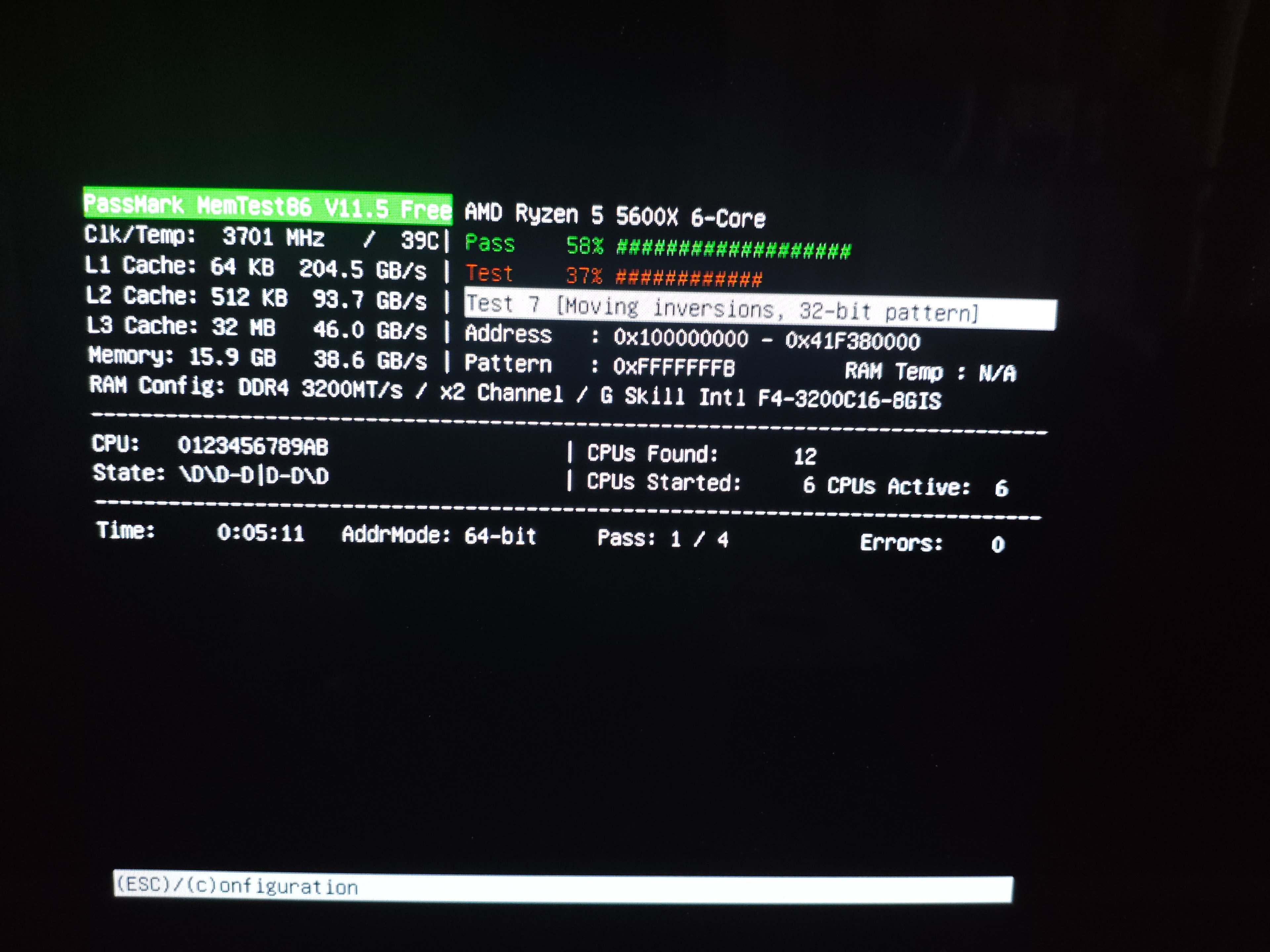

So Rechner läuft so weit, alles Windows Updates installiert und mal 30 Minuten OCCT laufen lassen im CPU und RAM Test, keine Fehler. Jetzt läuft seit 10 Minuten Memtest, auch bisher keine Fehler, ich lass den Rechner mal laufen und geh ne Stunde raus, mal sehen wie es aussieht wenn ich wieder da bin.
Nachtrag: Memtest läuft seit 90 Minuten und noch kein Error, Der Verdacht auf das Motherboard erhöht sich, jetzt die Frage wie kann ich das Motherboard auf Fehler testen?

BTT: Wenn das System jetzt läuft, benutze es erst einmal und sieh, ob weiterhin Fehler auftreten. Passt alles, lass einen Stresstest länger laufen (Prime95 als Beispiel). Speicherfehler können auch erst bei gewissen Konditionen (Temperatur, zusätzliche Bus-Last) auftreten.
Ein Mobo direkt auf Fehler zu testen ist nur mittelbar möglich, direkt einen Test oder eine Software dafür gibt es nicht - das sind meistens Kombinationen aus Tools.
Grundsätzlich gibt es mehrere Ursachen:
  • Speichermedium oder Installationsdaten defekt
  • Flüchtiger Speicher defekt
  • Festspeicher defekt
  • Fehler in der Datenübertragung (MoBo, USB-Controller zB)
Natürlich gibt es erheblich mehr Ursachen, die ersten drei sind jedoch mit dem geringsten Aufwand nachzuprüfen.

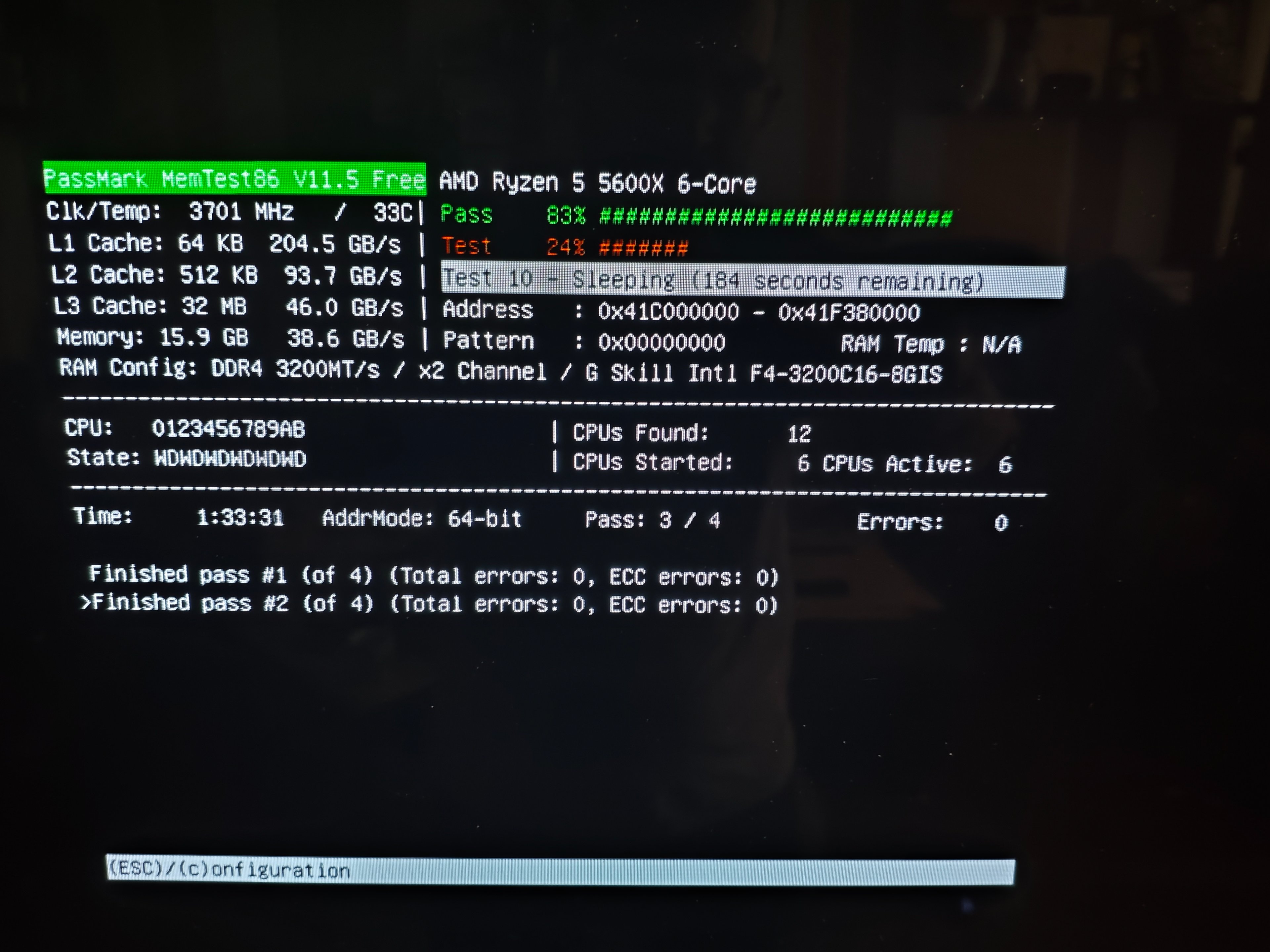

Weiter geht die wilde Fahrt.
Memtest fast 3 Stunden gelaufen keine Errors, Prime 95 im small FFTs Test 45 Minuten laufen lassen, keine Probleme, CPU maximal 63°. Furmark 2 ca. 20 Minuten im Benchmark Modus laufen lassen, keine Probleme, Grafikkarte maximal 69°. Zusätzlich OCCT im Power Benchmark laufen lassen, ca. 30 Minuten keine Probleme. Lasse jetzt Grad im OCCT einen VRAM Test laufen und so langsam gehen mir die Ideen aus.
Das letzte was noch kommen wird, ist ein Test in Fortnite, aber dafür hab ich neben der Arbeit grad keine Zeit. Ein Thema wäre noch die angesprochene Stromversorgung mit den in Reihe geschalteten Steckdosen, da der Rechner grad bei mir im Wohnzimmer steht spiegelt das nicht seinen Stammplatz wieder.

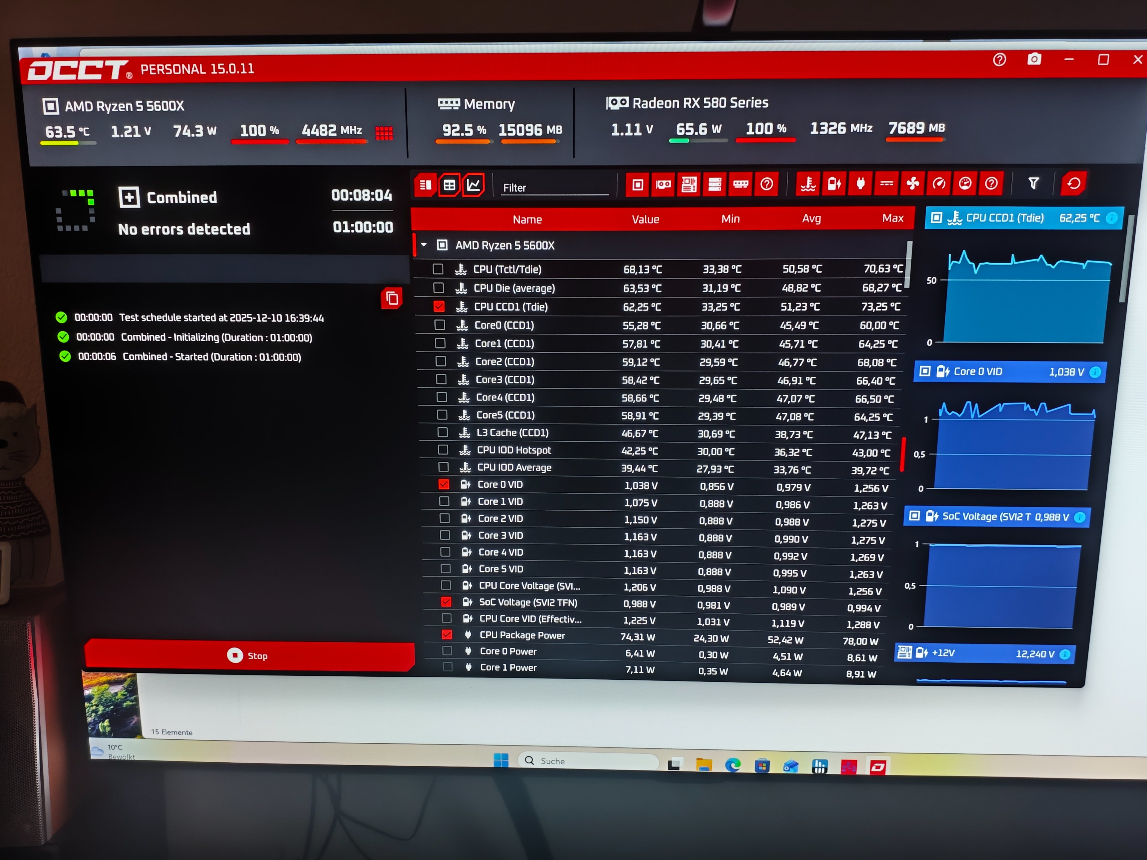

Nachtrag: VRAM Test hat auch keine Fehler ergeben, ich lasse jetzt über OCCT den maximalen Combined Test Von CPU, RAM, GPU und VRAM laufen, anhand des Screens sollte man sehen das alles um die 100% läuft und jetzt habe ich langsam auch keine Ahnung mehr. Nichtsdestotrotz weiß ich das die selben Probleme wiederkehren werden, also bleibt es ein Mysterium.
Combined Test abgeschlossen, 1 Stunde Dauerbelastung auf alles und kein Crash nix, jetzt bleibt nur noch Spielen von Games ansonsten habe ich absolut keine Ahnung.

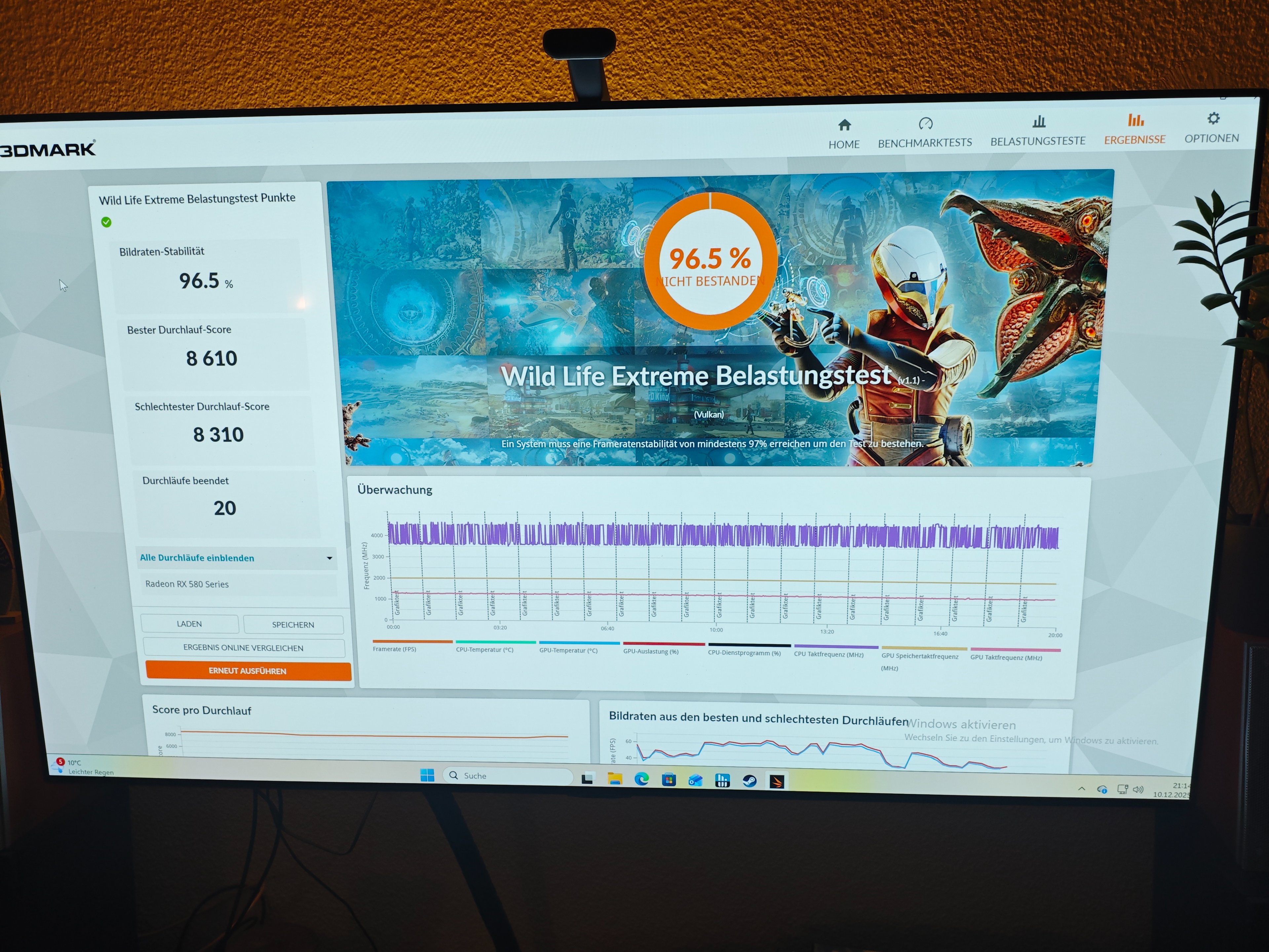

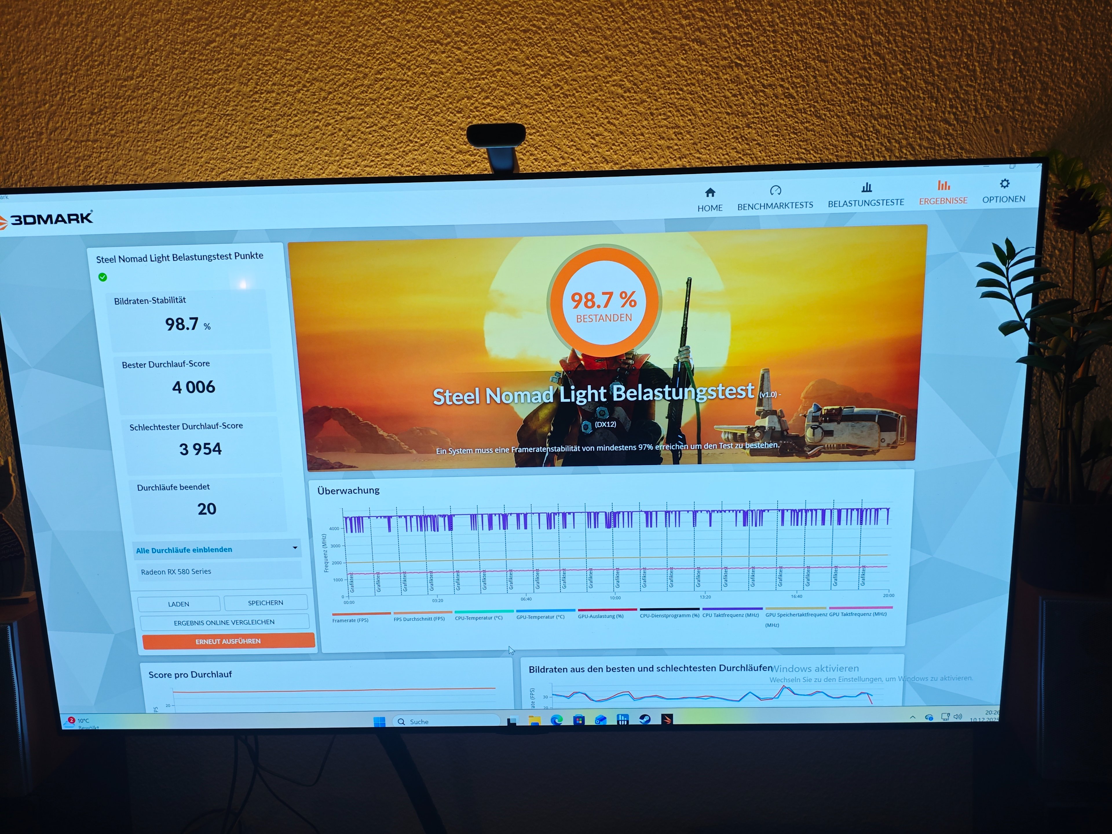

Ich bin langsam ratlos was ich noch ausschließen kann, vielleicht ist der Rechner einfach allergisch auf meine Tochter 🤣. Spaß beiseite, Steel Nomad läuft durch zwar nur mit 9,72 FPS aber das ist jetzt nicht verwunderlich, ich lasse jetzt Grad den light mal als Belastungstest laufen. Offline Spiel konnte ich noch nicht testen und Fortnite ist bekanntermaßen ein online Spiel aber welche Schlussfolgerung kann ich aus dem in Post 1 genannten abstürzen ziehen?
Ich hab ne 600mbit Leitung Zuhause und die Kommt auch beim Rechner an, natürlich bringen Verbindung zum Internet noch einige Prozesse mit sich aber dennoch lassen sich dadurch die Puzzlezteile auch nicht zusammenfügen.
Das Ergebnis in Steel Nomad ist bei der Config zu erwarten. Ich würde mein Augenmerk tatsächlich nicht so sehr auf ein Hardware Problem legen, sondern eher darauf, wie ich das eher schwachbrüstige System in Fortnite zum Laufen bringe. Kann natürlich sein, dass du trotzdem ein Problem hast. Aber in Anbetracht der Infos, die bis jetzt vorliegen, ist das eher ein Einstellungs- oder Routerproblem ?
