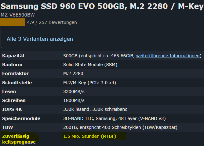

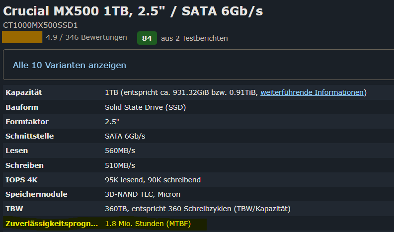

Br@tmaxXe schrieb:
da die alte SSD auch schon 15k Stunden auf dem Buckel hatte
Das ist garnichts. Die meisten schaffen eine Million und mehr. ;)

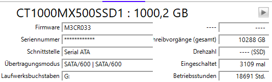

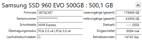

Ein CDI-Screenshot der Laufwerke wäre schon hilfreich um das Problem genauer eingrenzen zu können. Da könnten z.B. CPU oder RAM im Grenzbereich instabil werden und dadurch landet irgendwelcher Müll auf der SSD, ggf eine SSD ohne RAM die mit HMB arbeitet und deren Bereich im RAM ist irgendwann kaputt und liefert fehlerhafte Daten zurück
