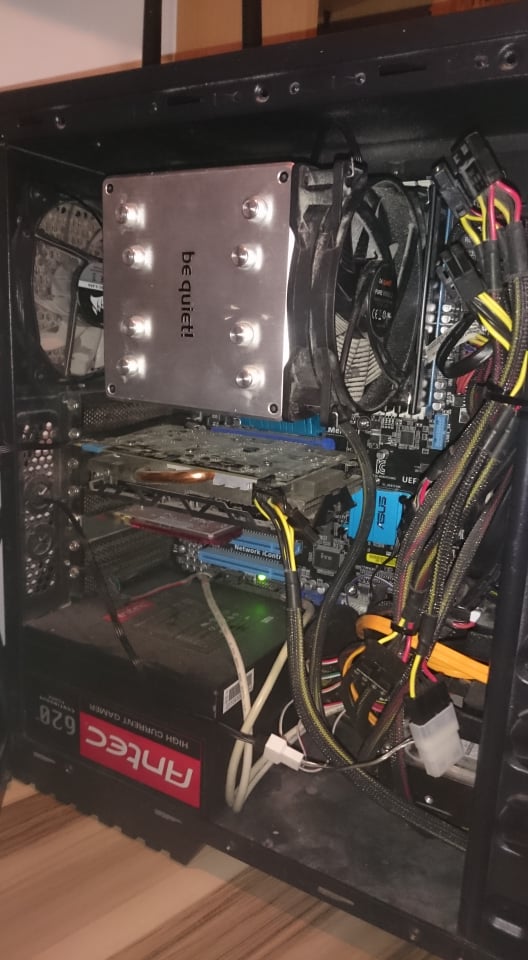

Ich hoffe ich Poste das hier am Richtigen Platz. Bin neu.
Hallo ihr lieben!
Die Heiße Zeit beginnt wieder, und mein Rechner Pfeift aus dem letzen Loch. Regelmäßig Stürzt er nun ab, und ich habe mich voller Motivation auf Fehlersuche gestürzt.
Ich nehme mal an, bei der Hitze erstickt er förmlich.
Ich habe dieses Problem schon länger und habe immer wieder gehofft es in den Griff bekommen zu können, jedoch ohne erfolg.
Ohne Auslastung hat mein Rechner die 50°C Marke bereits geknackt, in Benutztung schießt es auf 60-70 Grad hoch. Bei 80°C schaltet er aus. ZURECHT!
Mein Setup sieht so aus:
Mainboard: ASUS M5A97 EVO R2.0
CPU: AMD FX-8350
CPU Lüfter: BeQuiet
Graka: NVIDIA GeFroce GTX960
GrakaLüfter: Standart
Arbeitsspeicher: 4Riegel, a 4GB (16GB) Hersteller und Taktzahl gerade nicht zur Hand
2 Lüfter Abluft, 2 Lüfter zuluft (BeQuiet, Corsair, Silentirgentwas)

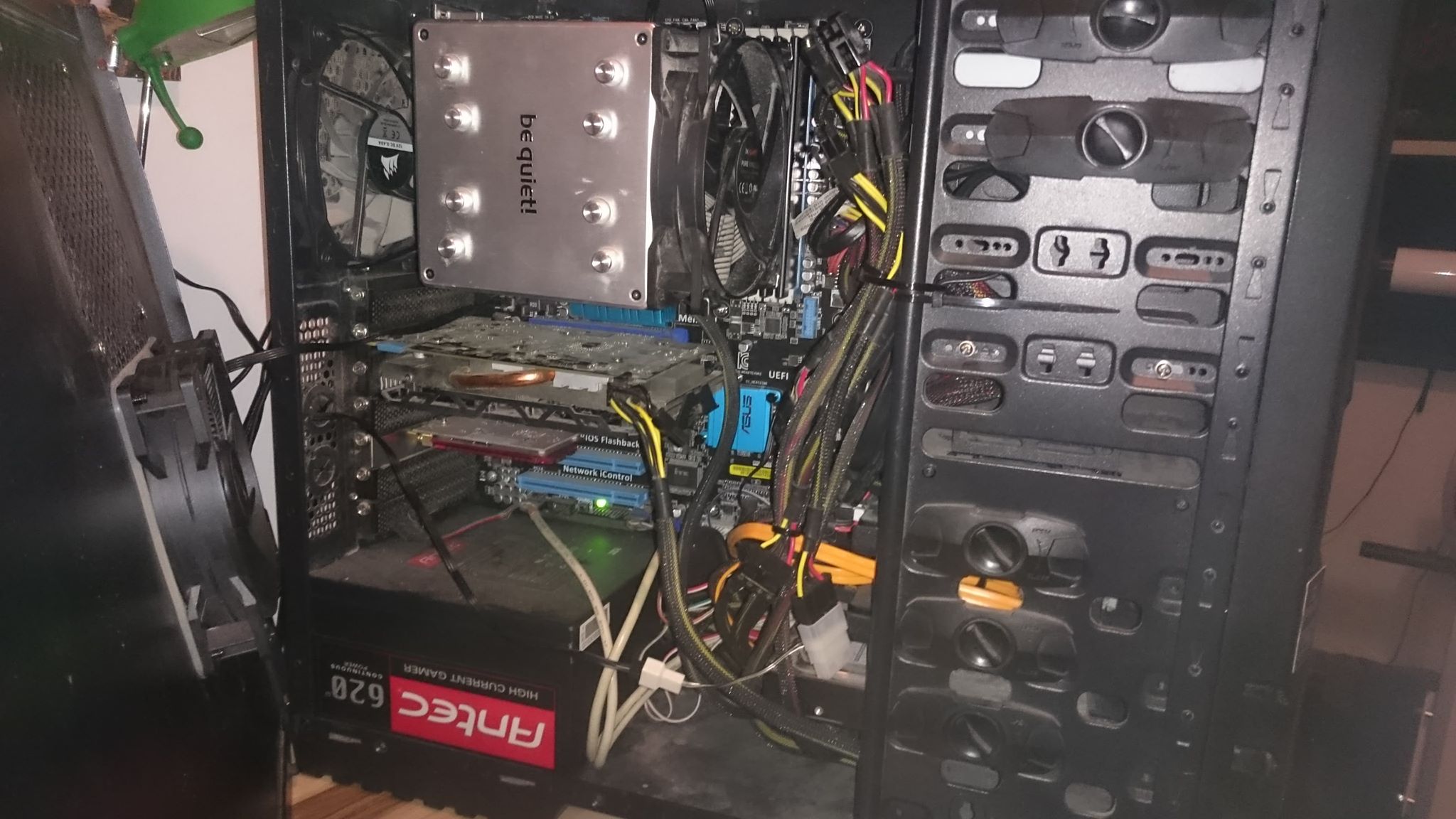

Da überhitzen ein Regelmäßiges Problem ist befreie ich Regelmäßig (Alle 2-3 Monate) Alle Lüfter, Lüftungsgitter und Lamellen von Staub und Flusen.
Dabei trage ich auch frische Wärmeleitpaste auf, da ich das BeQuiet Monster der CPU ausbauen muss.

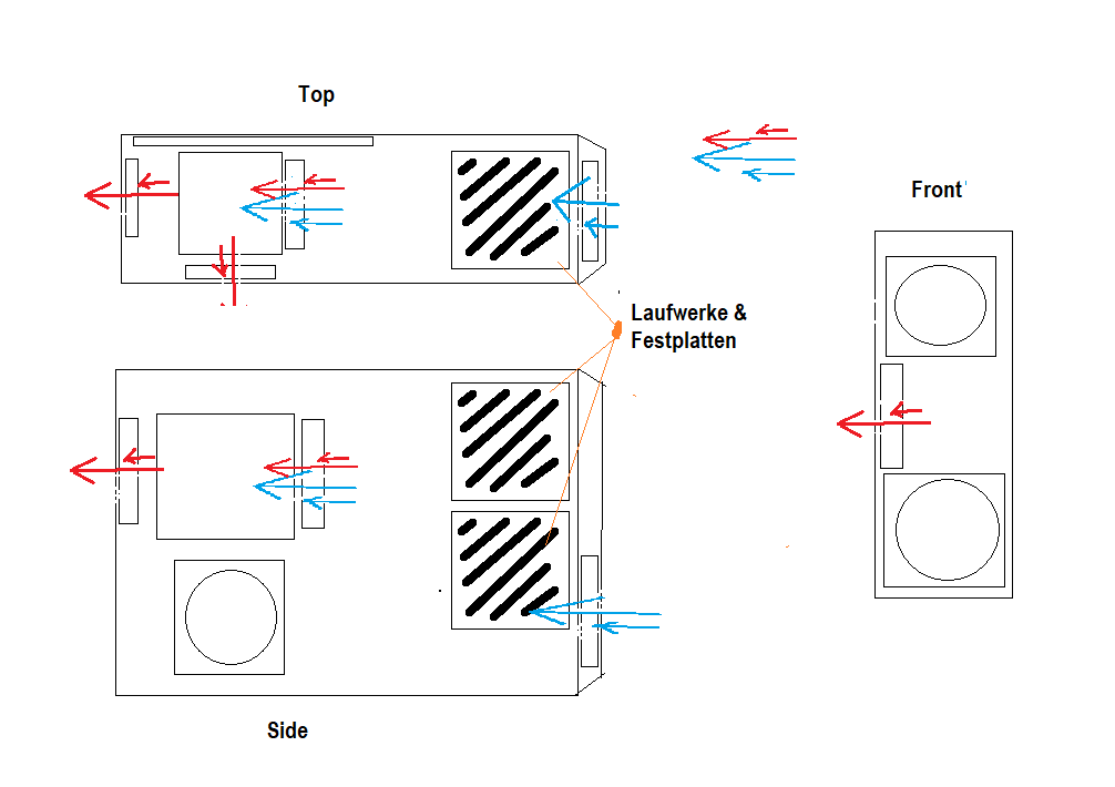

Ich habe heute ohne langanhaltenden Erfolg einen Vierten Gehäuselüfter eingebaut und das Lüfter Setup geändert.
NEU:
803128
ALT:
803129
Der Computer steht AUF dem Tisch, und hat zu beiden Seiten keine Wand, nach Hinten ist etwa 5cm Platz. Da er von dort aber ansaugt sollte es zu keinem Hitzestau kommen.

Du beförderst nur "kalte" Luft nach innen, nicht aber warme Luft nach außen. Wie kommst du darauf, dass das keinen Wärmestau zur Folge haben soll? Oder sollen da laut Skizze noch zwei Lüfter an der Gehäusewand verbaut sein?

Ein Foto vom Rechnerinnern wäre evtl. hilfreich
Reaktionen: Soeck666
auf den Lüftern ist ein Pfeil,der die Blasrichtung anzeigt,
ist manchmal schlecht zu sehen wenn schwarz auf schwarz
von vorn einblasen
hinten und oben rausblasen
auf den Proz draufblasen
sollte dein Problem lösen

803147
803148
Hier ist das Ungetüm mit der Kleinkinderleistung :/
Habe Versucht die Kabel alle an der Seite entlang zu Führen, damit um die Kühler ein großer Freiraum ist. Der "Kabelbaum" sieht also hoffentlich schlimmer aus als er ist.
Oma Edit: Alle Lüfter sind mit Staubfiltern ausgestattet. Ich reinige da relativ wenig Staub von Kühlern und Lüftern, weswegen ich auch keine "Mehrleistung" erziele. Aber es ist immer so eine kleine Hoffnung. Durch die Vielen anderen Öffnungen dringt natürlich weiterhin Staub ins Gehäuse.
Und ich habe mich bereits viel mit Airflow beschäftige, und den Rechner bereits so Konfiguriert das es von Vorne angesaugt, und nach Hinten, und zur Seite ausgegeben wird.
Leider Ohne erfolg.
Die Aktuelle Konfiguration der Lüfter (Vorne/ Hinten ansaugen, zur Seite ausstoßen) habe ich heute mal als Experiment gewählt, in der Hoffnung das ich dadurch weniger Hitzestau hinter dem Rechner habe.

Naja, sieht so aus als ob der Hecklüfter reinpustet und der Cpu Lüfter auch falschherum dran ist...
Wenn jetzt die Frontlüfter auch reinpusten, dann brauchst dich nicht zu wundern, da ja nichts rauspustet.
