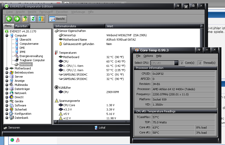

Sind andere Tools auch dieser "ansicht" ?
Ok, was sollte ich nun als erstes tun? Die WLP kann es im Grunde genommen nicht sein, CPU-Kühler ist auch ordnungsgemäß montiert und läuft. Wie gesagt, das Programm zeigt mir diese überhöhten Temperaturen immer an, wenn ich ein Game spiele. Jetzt, wo ich lediglich Musik höre und ein wenig chatte, beträgt die Temperatur 50 - 60°C.
Das kann eigentlich nicht sein. Ist bestimmt ein auslesefehler. Downloade dir mal Core Temp hier von der CB-Seite. Everest hat öfters probleme den annähernd realen Temp-Wert auszulesen.
Edit: Ah! Logo! Das Problem hatte ich auch mal mit meinem AMD 4200X2. Dein Everest erkennt keine dual-core prozzis und zeigt dir absoluten Unfug an. Probier es mal mit CoreTemp und poste die Werte bitter hier.
Die Temperaturen weichen kaum voneinander ab. Aber ein Auslesefehler kann btw doch nicht dazu führen, dass der PC sich aufhängt?
Ein Auslesefehler eines auf Windows basierenden Programms nicht, eine Überschreitung der Max. Temp (gemessen per Bios) schon.
Die Wärmeleitpaste zu erneuern würde sicher nicht schaden, aber ein Auslesefehler ist es trotzdem.
Würde das Bios eingreifen ( > Max Temp. ) - hängt sich der Rechner nicht auf ( es wird sofort ausgeschaltet )
Jein - CPU tauschen oder damit leben - die internen Tempsensoren zeigen bei AMD sehr oft unrealistische Werte.
