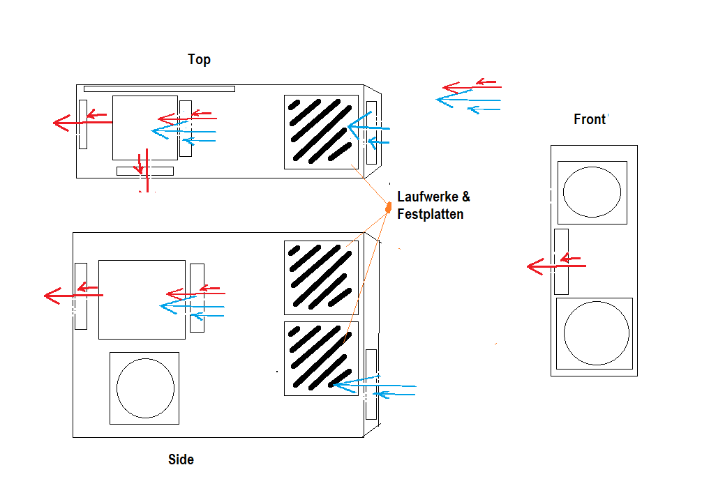

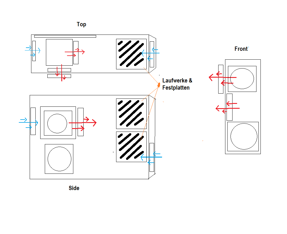

Ich möchte nochmal anmerken: Das 2te Bild im Originalen Posting ist die Konfiguration von heute Morgen. Also vorne rein, Hinten oben raus.
Das Erste Bild ist die, wie sie seit ca. heute Mittag ist.
dh. in der Variante wie es mir hier viele Vorschlagen hatte ich bereits die hohen Temperaturen.
Ich werde morgen noch einmal die Lüfter umbauen wie es in Bild 2 Beschrieben ist, und wie es mir alle Empfehlen.
Leider, leider, war es ja bereits so, und der Rechner überhitzte dennoch.

Aktuelle Lüfterkonfiguration:
803150
ALTE Lüfterkonfiguration (Wie von den meisten Empfohlen)
803151

Die Lüfter haben ich Heute, so rum gedreht. Waren also bis heute wie in Schaubild 2, da sie die Luft durch den Kühlkörper gedrückt haben.
Morgen drehe ich den Ganzen Spaß gerne wieder ^^
