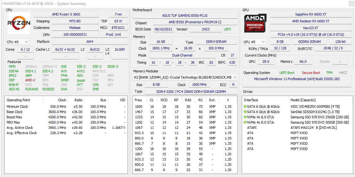

Kannst Du mal Deine genauen Energiespar-Profil-Einstellungen posten, bitte? Das wäre toll!
@SilentNewbie
Okay, hier mal ein paar Infos:
OS: Windows 10 Pro 21H1
AMD Chipset: 3.10.08.506
AMD VGA: Adrenalin 21.11.1
Energiesparplan: AMD Ryzen Balanced (soweit ich weiß unverändert, nur Windows Schnellstart deaktiviert)
Anbei mal der exportierte Powerplan (GID ermittelt mit
Oder hier im Klartext (
Hoffe das hilft dir weiter.
PS: Jetzt weitere zwei Wochen später, immer noch fehlerfreier Standby. Toi toi toi!
