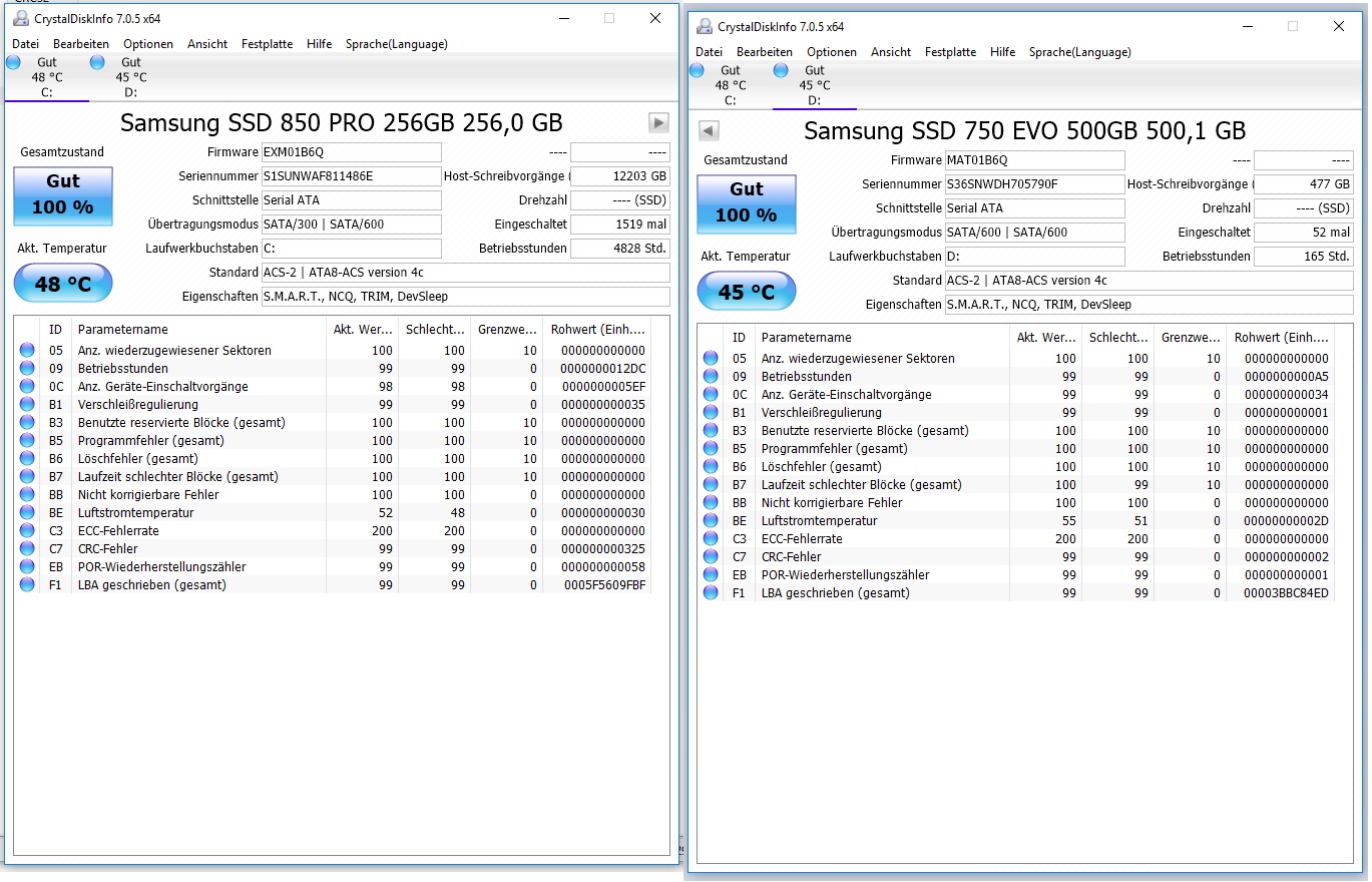

Poste doch bitte mal die Screenshot von CrystalDiskInfo für die SSDs, ziehe aber bitte das Fenster soweit auf, dass alle Attribute und auch die Rohwerte vollständig sichtbar sind.

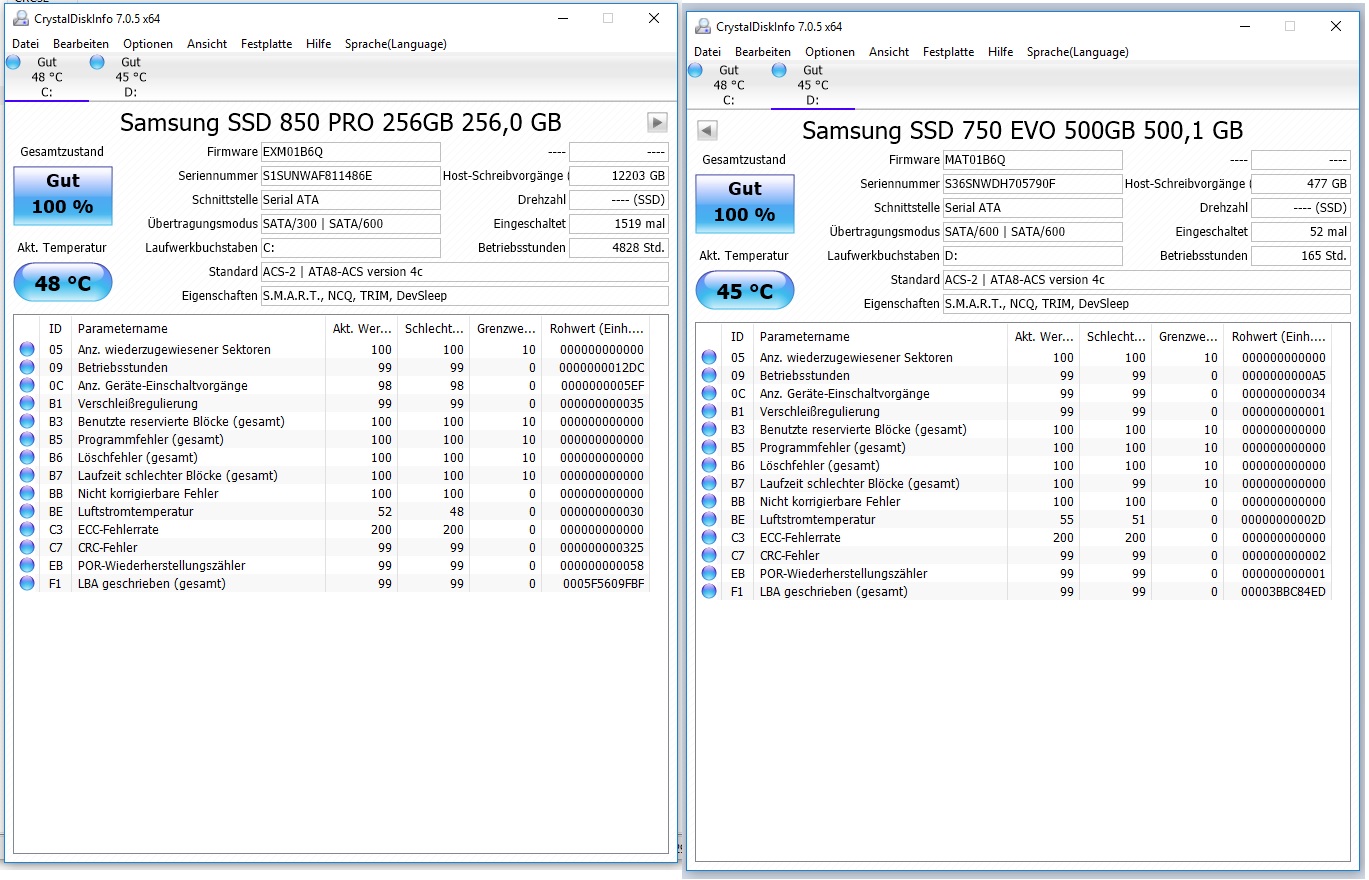

Im Moment ist die 850 auf Sata 2
Wie erwartet ist bei beide der Rohwert vom Attribut C7 nicht mehr 0, es gab oder gibt also Kommunikationsfehler zwischen dem SATA Host Controller und dem Controller der SSD. Das liegt fast immer am SATA Datenkabel und ggf. an Wechselrahmen, sollte sowas verwendet werden. Kaufe Dir neue Kabel und tausche beide Kabel aus, dann hast Du hoffentlich Ruhe. Sonst schau halt bei welche SSD der Rohwert vom dem Attribut C7 ansteigt, was nicht sofort passiert, aber über Stunden oder Tage vermutlich dann schon. Bei der 850 PRO dürfte das Kabel jedenfalls schon mal ein Problem haben, denn die hat viele CRC Fehler (jeder Übertragung bei SATA wird ja mit einer CRC32 abgesichert) und läuft im Moment ja auch nur im 3Gb/s Modus, die Controller verhandeln eine geringer Übertragungsgeschwindigkeit wenn die Kommunikation zu schlecht ist.
Es gibt übrigens keine extra Norm für SATA 6Gb/s Kabel, es gab die letzte Revision der Norm für die SATA Kabel in der Rev. 2.6 und Kabel nach der Spezifikation mit maximal 1m Länge (je kürzer umso besser) und ohne Unterbrechungen (wie z.B. Slotblenden, Wechselrahmen, etc.) werden für SATA 6Gb/s empfohlen. Viel alte Kabel reichen auch, aber nicht alle und Kabel sind empfindlich, wenn man am Kabel statt am Stecker zieht, kann das reichen um sie zu beschädigen, auch wenn man die Schäden mit dem Auge nicht sieht.
