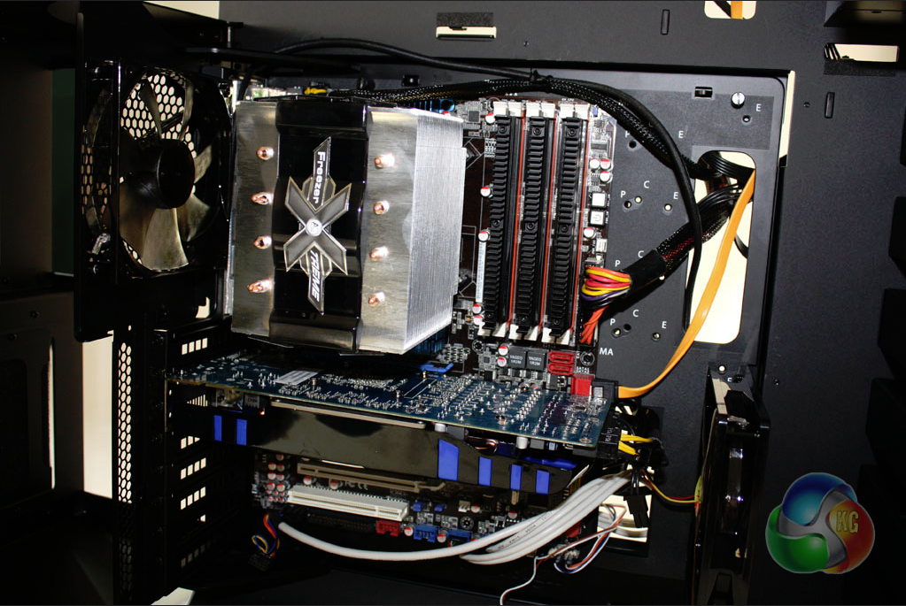

So sollte es ausschauen!
Wenn auf dem Bild der Kühler die Luft hinten raus befördert, wovon ich mal ausgehe, dann bläst dein Kühler die warme Luft richtung Grafikkarte! Und was macht warme Luft im besten fall? Richtig sie steigt auf! Das heißt dein CPU Kühler zieht die eh schon warme Luft von oben nach unten und kühlt mit warmer Luft die CPU wodurch die Luft wieder wärmer wird! Hoffe das ist einigermaßen verständlich!
Viper1982 schrieb:
