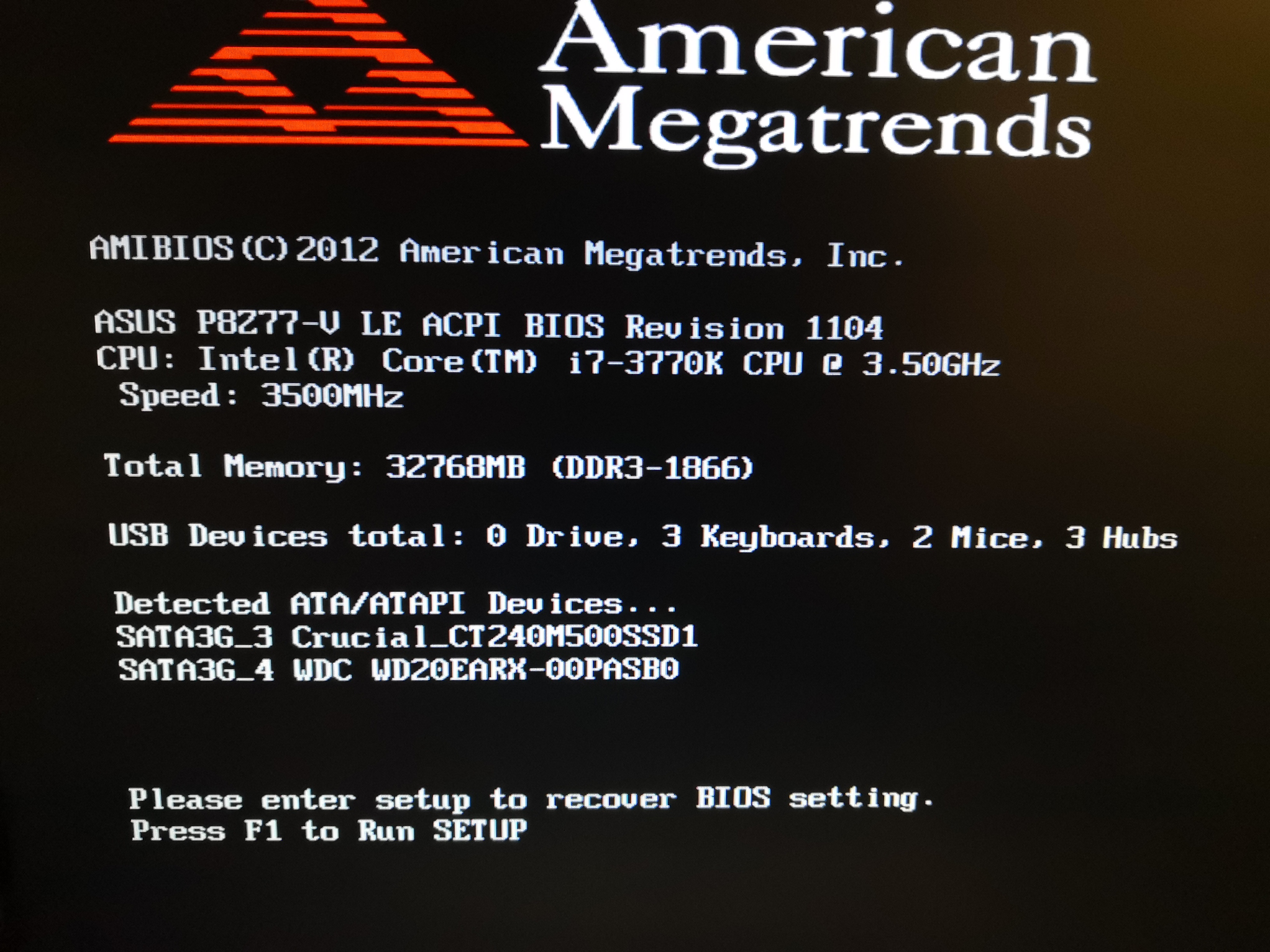

Ich weiß leider nicht mehr genau, was ich zu hardware-technisch geändert habe.
Der Screen erscheint nach jedem Herunterfahren. Ich gehe dann ins Bios, drücke F10 und speichere die bestehenden Einstellungen und dann fährt der Rechner nach einem Neustart (Nach Bios-Speicherung) ganz normal hoch. Ich kann dann ganz normal arbeiten und fahre den Rechner danach wieder runter. Beim nächsten Einschalten kommt der Screen wieder.

Wieso hast du laut BIOS 3 Tastaturen und 2 Mäuse? :D
Batterie ist leer wenn er es immer wieder vergisst.
Reaktionen: neuhier08
Kann ich dir nicht sagen.
Was bei aktuellen Eingabegeräten ganz normal ist. Da wird mehr als ein HID eingebunden.

Auf dem Mainboard ist eine kleine CR2032 Batterie. Diese sorgt dafür, dass die Uhr weiterläuft und Bios-Einstellungen erhalten bleiben.
Da du immer den Strom weg genommen hast, ist die Batterie jetzt leer. Einfach Rechner aufmachen und austauschen.

Ja, sehr vermutlich ist einfach die BIOS-Batterie auf dem Mainboard leer.
Wenn der Rechner immer vom Strom getrennt wird, geht sie eben schneller leer als wenn der immer am Strom bleibt.
In der Regel ist das eine CR2032 Knopfzelle, also z.B.:

Eigtl. fehlt aber die Meldung im Sreen: "BIOS Setup Defaults have been loaded."
Aber ok, muss nicht sein.
Und schließ gerade die "Festplatten" anständig an, SSD an SATA_0 (1).

Der Vollständigkeit halber: Ich habe die Batterie durch eine Varta ersetzt und die Meldung kommt nicht mehr. Danke an alle.
