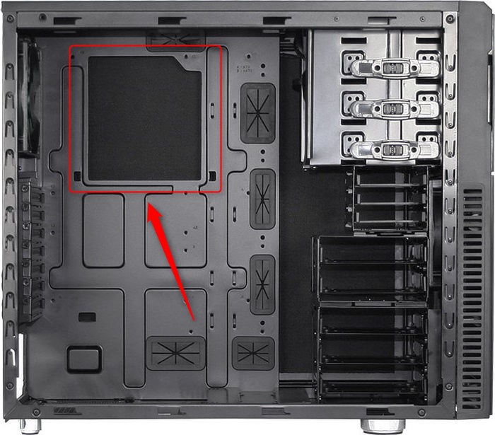

Aber wie sieht das mit der Backplate aus? Weil wenn die nicht schon eingebaut ist, müsste ich ja quasi nochmal alles auseinander nehmen oder wie seh ich das? Soll ich die WLP vom Kühler nehmen oder mir lieber eine extra dazu bestellen? und wielange sollte ich nach aufsetzten den Kühlers auf die WLP warten, bevor ich dann den PC anschmeisse?
Nun, das kommt auf das Gehäuse an (welches ist es denn?). Viele Gehäuse haben eine Aussparung im Mainboard-Tray (siehe Bild) damit man einen Kühler mit Backplate nachträglich montieren kann, ohne das Board wieder ausbauen zu müssen. Wenn dein Gehäuse keine solche Öffnung hat, muss das Board ausgebaut werden.

Das Gehäuse sieht etwas aus wie das Fractal Design. Kann das sein? :D genau das wollte ich nämlich nehmen. Gut, würdest du die Paste mit einem Spachtel verstreichen oder X-Förmig drauftupen und dann den Kühler drauf?
Bleibt schlussendlich nur noch eine Frage, das einzige was ich nicht ganz verstanden habe ist: in welche Richtung wierum soll der Kühler bzw.der Lüfter angebracht werden. Macht es nicht am meisten Sinn den Lüfter nach hinten zu verbauen, da wo halt "die ganzen Anschlüsse vom Mainboard sind"..?
Nein, das ist das Nanoxia DS3. Die Fractal Design Gehäuse haben auch so eine Öffnung. Kannst dir ja die Bilder bei Geizhals anschauen.

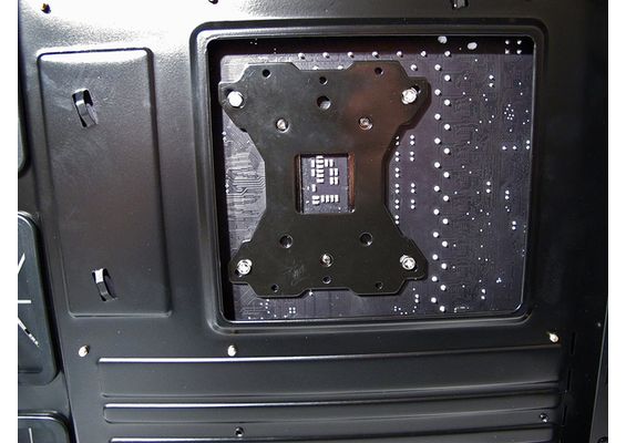

Nein ich habs flasch formuliert. meinte das mit der Aussparung. Kann mir das nicht so richtig vorstellen. Hast du da ein video um das zu verdeutlichen? Schiebt man die bp dann dadrunter? weil du ja meintest das man das Mainboard dann nicht ausbauen muss. Sonst ist alles erstmal klar.
Ein Video habe ich jetzt nicht gefunden, aber vielleicht kannst du es dir ja auch an Hand des Bildes vorstellen:
Ist die Perspektive von aussen nach innen? Dann denke ich schon, ist in dem gehäuse ein fenster was man öffnen kann direkt an der stelle des Mainboards? Oder an welcher Stelle des Gehäuses ist das?
Ein PC Gehäuse hat zwei Seitendeckel, die du abnehmen kannst. Auf der einen Seite sieht es so aus, wie auf dem Bild in Beitrag #26 und auf der anderen Seite wie auf dem Bild in Beitrag #30. Du siehst auf diesem Bild den Mainboard-Tray mit der Öffnung, durch die Öffnung hindurch siehst du einen Teil des Boards, welches von der anderen Seite mit Hilfe der Abstandhalter an den Mainboard-Tray geschraubt ist und du siehst auch noch die Backplate des Kühlers, die am Board verschraubt ist.

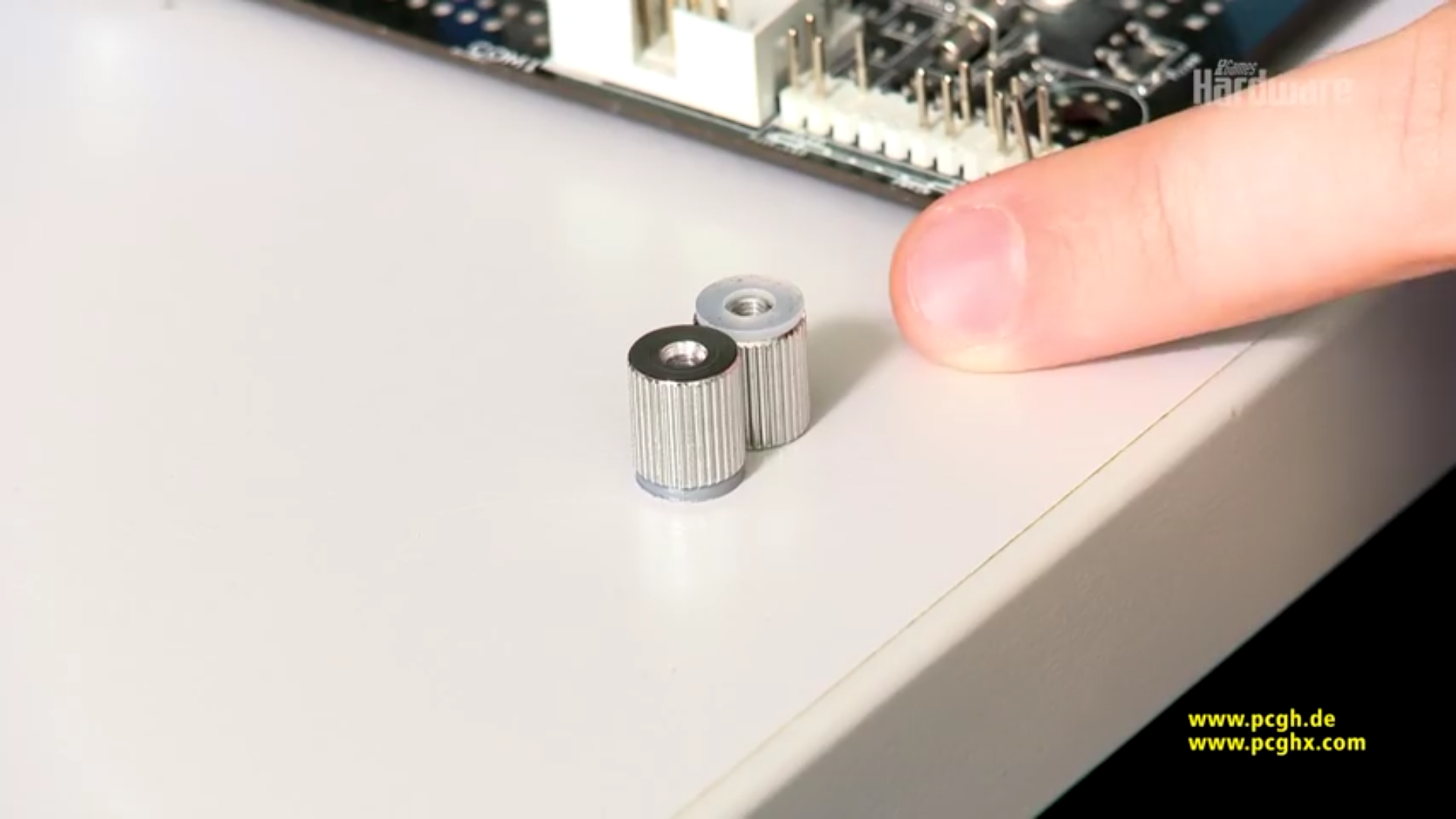

Beim Einbau der Backplate und des Kühlers musst du dich GENAU an die Anleitung halten und keinesfalls auf die Abstandhalter zwischen Backplate und Board vergessen. Wenn die Backplate direkt am Board aufliegt, besteht akute Kurzschlussgefahr.
Meinst du mit Abstandhalter die schrauben mit der isolierten schicht? Wie in folgendem bild?
Ach das meinst du. Wenn ich es richtig verstanden habe also den Schritt zwischen der Zweiten und Dritten Minute? Welcher Schraubenzieher eignet sich am besten dafür? (Genaue Bezeichnungen)
