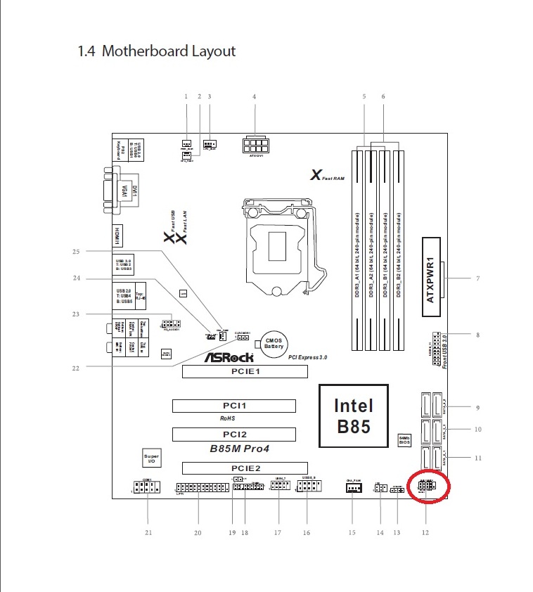

Hier das Bild vom ASRock B85M Pro4 mit markiertem System Panel Header:

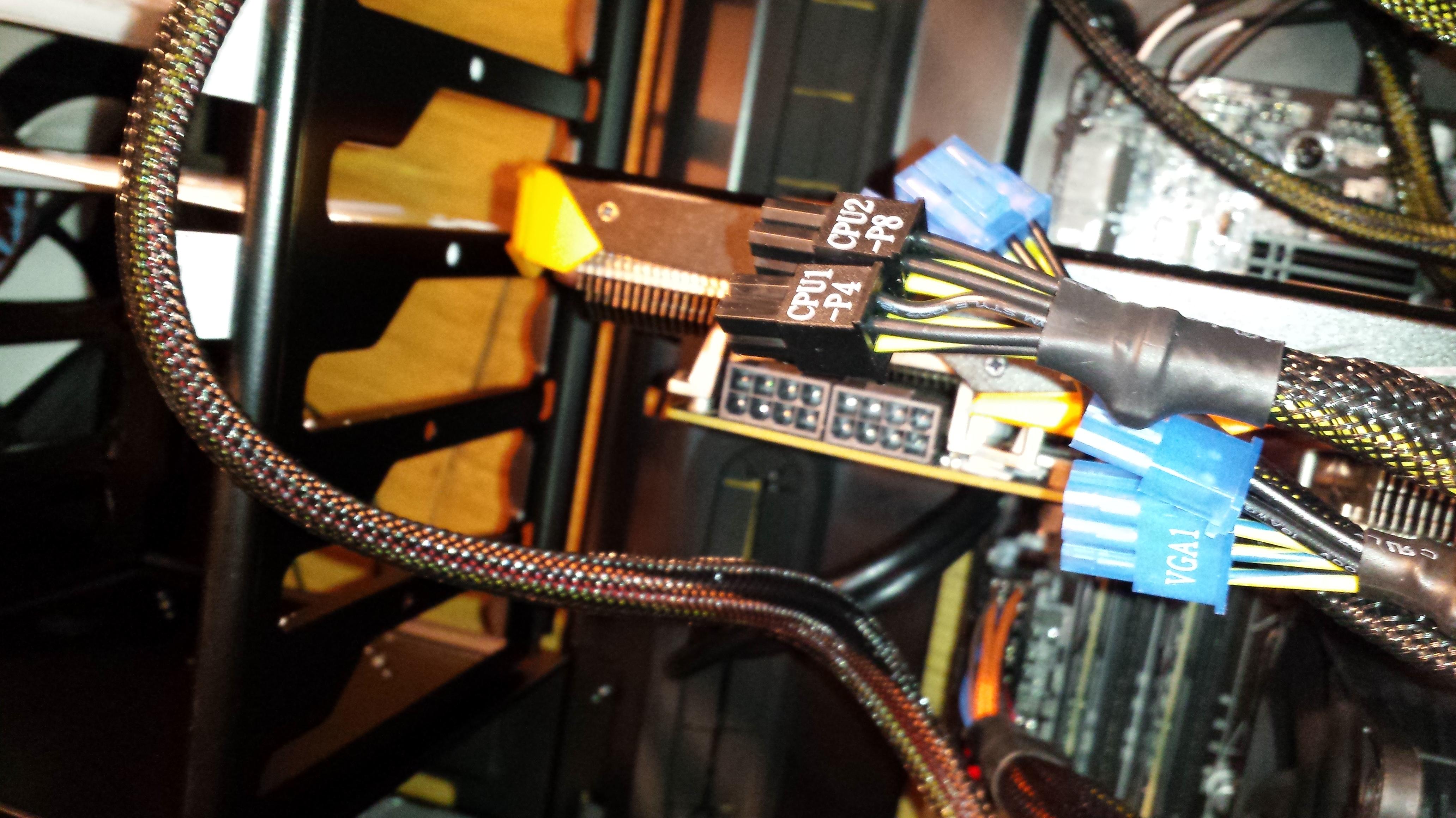

Habe meinen PC jetzt zusammen gebaut und soweit eingerichtet. Allerdings komme ich mit der Kabelverlegung nicht wirklich zu recht. Ich laden mal ein paar bilder hoch. Es geht in erster Linie um die gpu und dann noch die ssd und hdd ( die s ata kabel passen nicht). Hoffe ihr könnt mir helfen. Hab für die Grafikkarte einmal einen vga 1 und einen vga 2 Anschluss. Ausserdem einen cpu 1 p4 und einen cpu 2 p8. Was muss ich hier anschließen?
Edit: okay das s ata Problem wurde gelöst. Jetzt würde ich nur noch gerne wissen, wie ich die graktikkarte verbinden muss. Der gehäuse kühler muss in pwr fan oder? Also ich habe nen front und nen backlüfter. Einer muss in pwr fan und einer in cha fan oder?
Auf dem Bild sieht man das doch relativ gut.
Schau dir nochmal das Bild von Jolly an (Post #68).
Die Stecker mit CPU1 und CPU2 kommen zusammen in die Nummer 4 auf Jollys Bild.
In die Grafikkarte kommen 2 Stecker mit VGA-Aufschrift (VGA 1 und VGA2?) ... jeweils der 6-Pin und der 2-Pin "Anhängsel" zusammen!
Der Powerfan läuft immer auf 12 V ... die Chassis-Fan (müssten 2 von da sein) können geregelt werden ... einer auch über Volt, also auch für 3 Pin-Anschlüsse. Würde bei 2 Lüftern nur die beiden Chassis-Fans nehmen ...
