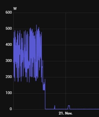

Sehe ich auch so, da dürfte einige Luft nach oben sein, wenn ich mir meinen Verlauf bei ner Runde BF6 so angucke... da hängt aber der Monitor mit an der Messung, kann man wahrscheinlich 50W abziehen und dafür die Mehrleistung des 9800X3D draufrechnen. Selbst wenn da die ultrakurzen Peaks nicht aufgezeichnet werden, würde ich mir absolut keine Gedanken machen.
Reaktionen: Knobi23
@ShyGuy02 mit ner Shelly Plus Plug S und Home Assistant. Wie gesagt, Peaks fehlen logischerweise, so feinaufgelöst ist das Ding ja nicht. Andererseits wird hier die Aufnahme aus dem Netz gemessen, da könnte man ja noch den Wirkungsgrad des NT einberechnen, dann wird's noch weniger.
