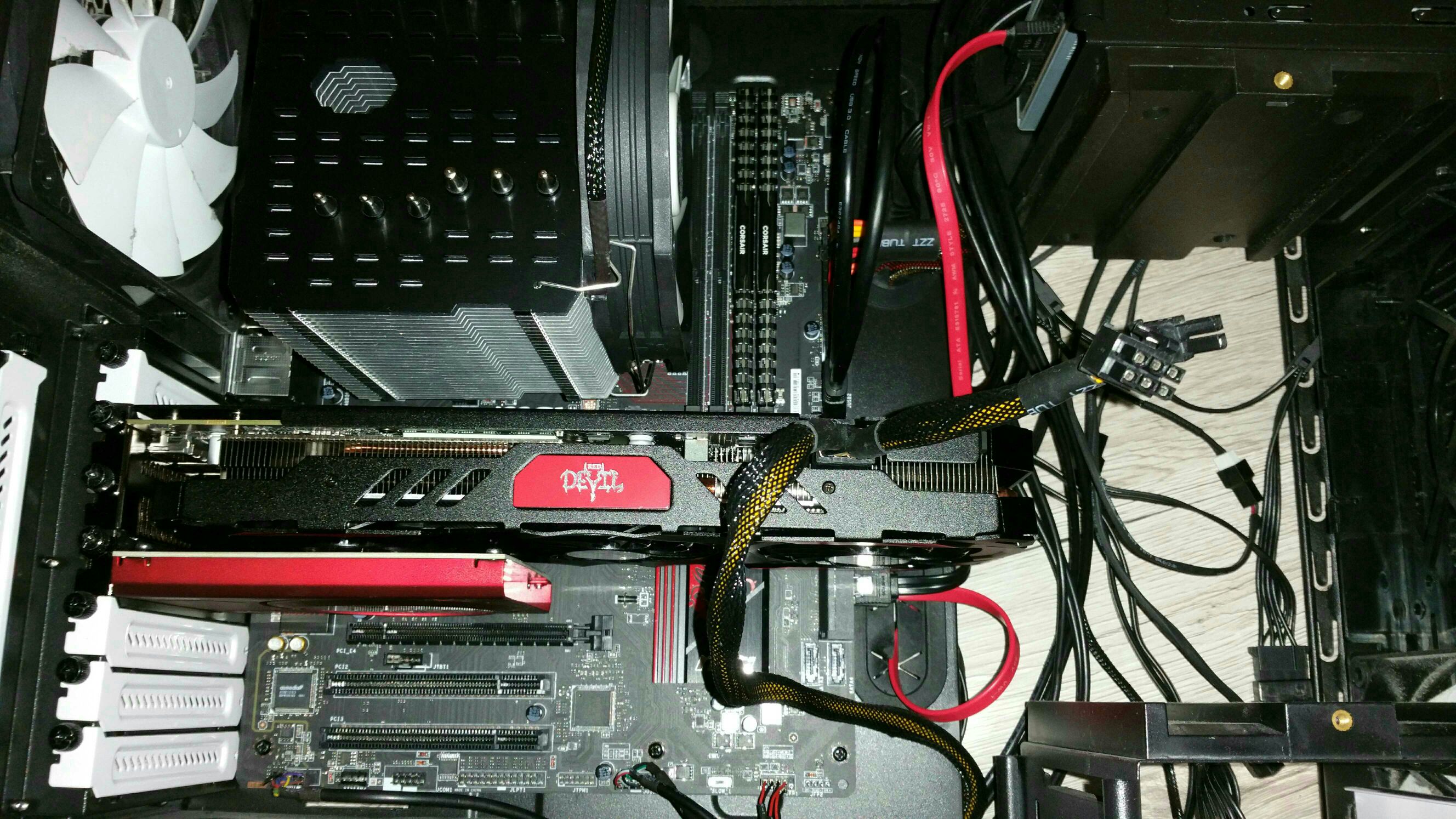

Hallo. Baue gerade meinen PC zusammen und klappt alles beim Boot aber nachdem ich die rx 480 red devil eingebaut habe hat er nach wenigen Sekunden nach dem Start einen reboot gemacht und dann drehen die Lüfter nicht mehr. Also die Lüfter drehen beim booten aber nach paar Sekunden schalten Sie ab. Außerdem hab ich kein Bild mehr wenn die Grafikkarte angeschlossen ist.
habt ihr eine Idee bin am verzweifeln

Also ich habe den gerade erst zusammen gebaut : i7 6700k Mainboard z170a gaming m3 von msi thermal right Macho Kühler 16 GB RAM 450 Watt cooler master Netzteil ssd hdd und ein DVD Laufwerk. Außerdem. Sound blaster und red devil. Gerade an gemacht wie gesagt alles funktioniert nur hört die Grafikkarte auf zu drehen nach wenigen Sekunden.

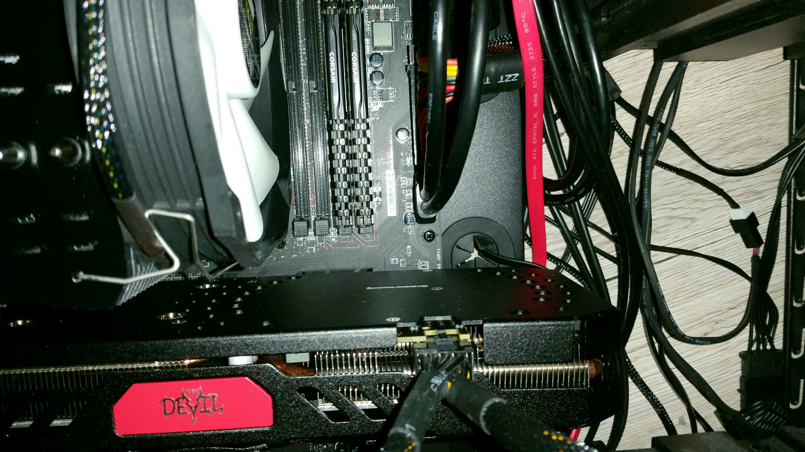

Die Karte hat Zero-Fan-Modus (bis 60°C) nach den Lüftern würde ich mich nicht richten

Ist auch kein dual channel board in der. Anleitung stand ist egal wie man die rein macht. Ich installiere gerade Windows und mir fällt auf dass die Kartenlüfter ab und zu drehen und dann aufhören dann sich nur einer drehten und so weiter was bedeutet das? Nicht genug Watt, p
Installiere alle Treiber usw.
Normal sollten die erst ab 60°C anspringen
