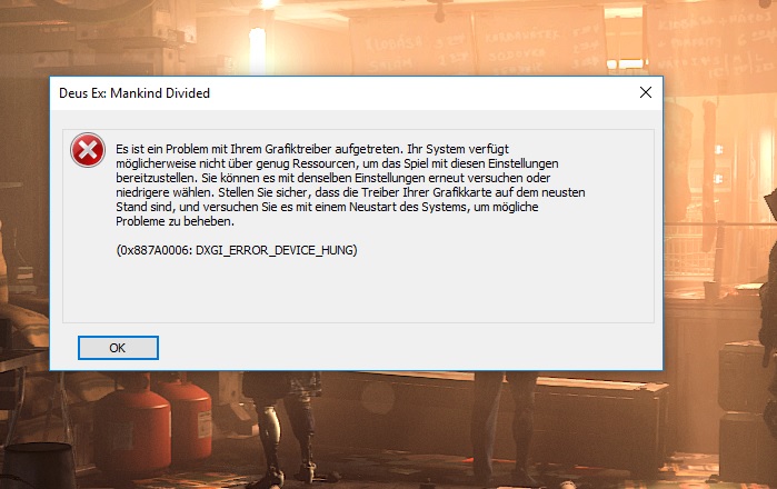

Eben habe ich noch einmal den Deus Ex Mankind Divided Benchmark gestartet und diesmal einen Absturz mit Fehlermeldung bekommen:
Der Fehler sieht mit nach Treiberproblemen aus.
Am besten mal mit DDU alle Treiber runter schmeißen und dann die neuesten nochmal installieren.
Das habe ich heute nach den ganzen Problemen auch nochmal gemacht. Habe jetzt die Version 16.10.1 installiert vom 13. Oktober. Die Fehler sind aber auch nicht wirklich reproduzierbar, dass ist das Problem. Ich habe den PC eine Stunde ausgestellt, wieder angestellt, alles lief ohne Probleme bis zu dem Test jetzt. Daher weiß ich auch nicht ob der Test heute Abend bei einem Kumpel wirklich aussagekräftig sein wird...
