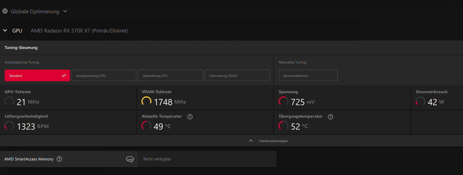

Die Grafikkarte läuft im Idle mit 1300+ RPM Lüfter, 44-50Watt, 50° C Temperatur, beim Spielen entsprechend lauter und heißer. Die Lüfter schalten nie ab. Das Gehäuse ist offen und die Abluft kann problemlos zirkulieren.

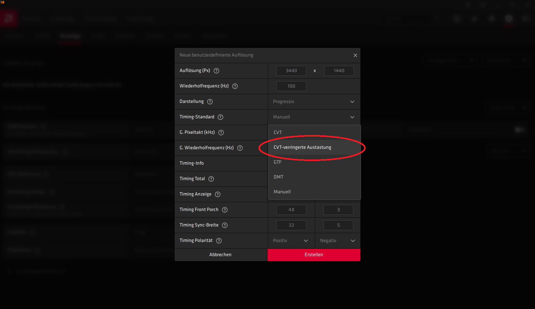

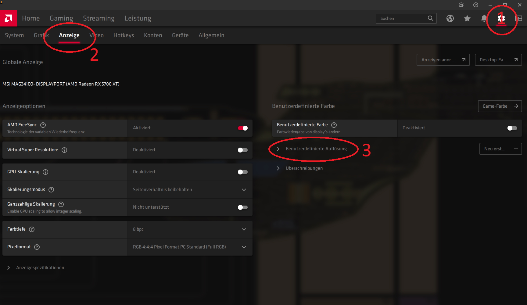

Ebenfalls habe ich diesen Fix mit CVT-verringerte Austastung ausprobiert - keine Besserung.

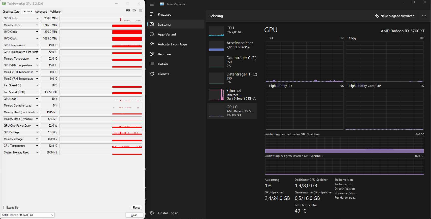

Lass die Karte mit GPU-Z unter Last und im IDLE überwachen, mach ein Screenshot und poste das Bild bitte hier.
Der Speichertakt läuft auf Hochtouren und taktet nicht runter. Das habe ich auch schon in anderen Problembeschreibungen gelesen (144hz), aber auch dann war der Verbrauch auf 36Watt, nicht auf 40-50Watt. Auch konnten die Leute das Problem in der Regel durch Reduzierung der HZ beheben - kann ich nicht. Keine Auswirkungen, auch nicht mit alternativem Monitor.
Hilft dir das?
