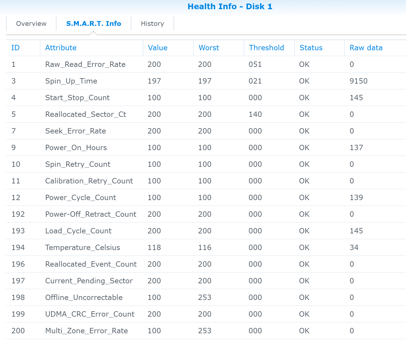

Die 2 Stück 6 TB Reds, die ich vor rund 14 Tagen verbaut habe, verbuchen nur ein Load/Unload je Start/Stop.
Dann hat WDE das vielleicht geändert oder es wird so regelmäßig darauf zugegriffen, dass der Time für den Unload nie abläuft. Der müsste bei den aktuellen Reds auf 300s eingestellt sein.
Vermutlich geändert. Standby des NAS nach 20 Minuten klappt jedenfalls, also kann es nicht dauernd Zugriffe geben.
Die 5 und 6 TB Modelle sind ja insgesamt neu.
