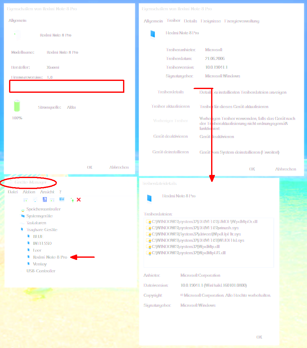

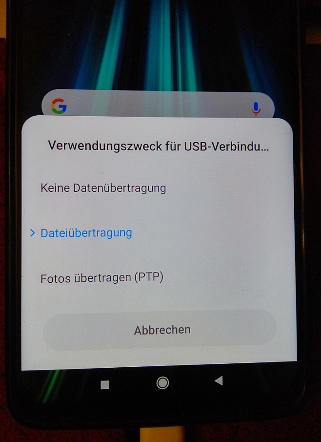

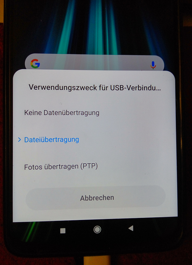

Nein, das wusste ich nicht. Wo kann ich das bitte einstellen? Bei mir sieht es so aus:

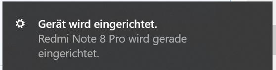

Bild1 geht andauernd ein und aus. Das ist das Problem. Sieht nach einem Wackelkontakt aus! Bei Win7 wackelt nichts.
Bei Bild2 ist die standard Einstelung für USB so.

Achte wie in #3 beschrieben darauf in den Schnelleinstellungen nach dem Verbinden des USB-C Steckers den Modus auf Datenübertragung zu setzen.
Nach dem verbinden des USB C Kabel (Smartphone) zu USB Laptop bekome ich das Bild1 von oben nicht angezeigt = keine Verbindung. Das Bild1 geht an, aber flattert, bleibt nicht an. Es geht ständig an und aus.

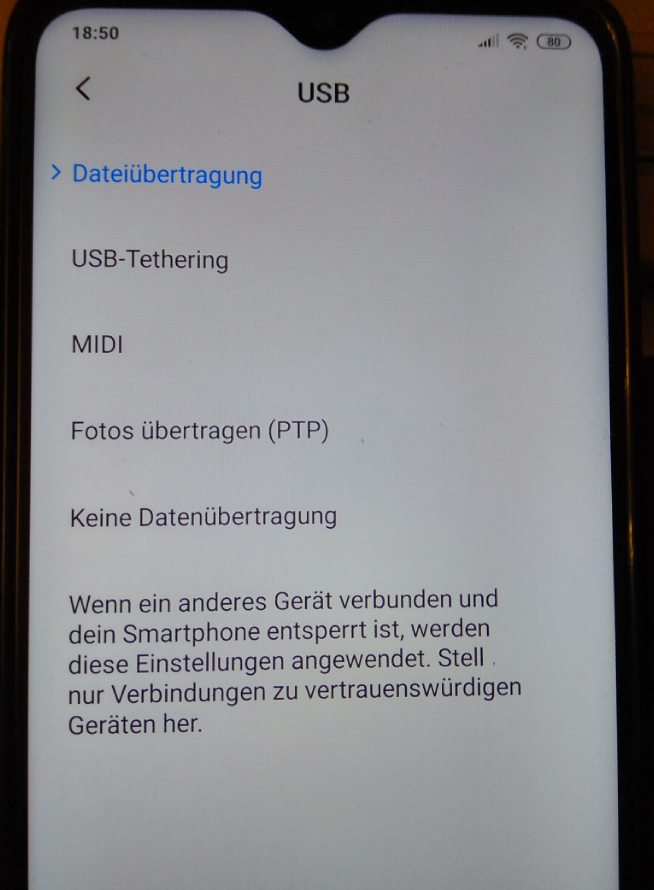

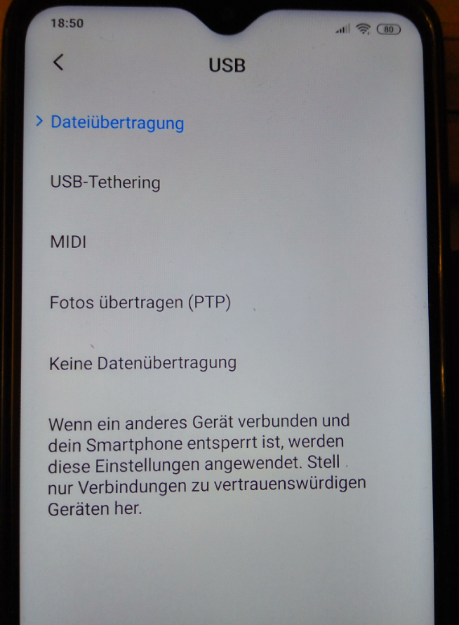

Hilfreich wäre dieser Kommentar gewesen, wenn man auch direkt erklärt hätte, wie man das einstellt! Aber gut...
Dort, wo auch USB-Debugging in den Entwickleroptionen aktiviert wird, ist etwas weiter unten die USB-Konfiguration zu finden.

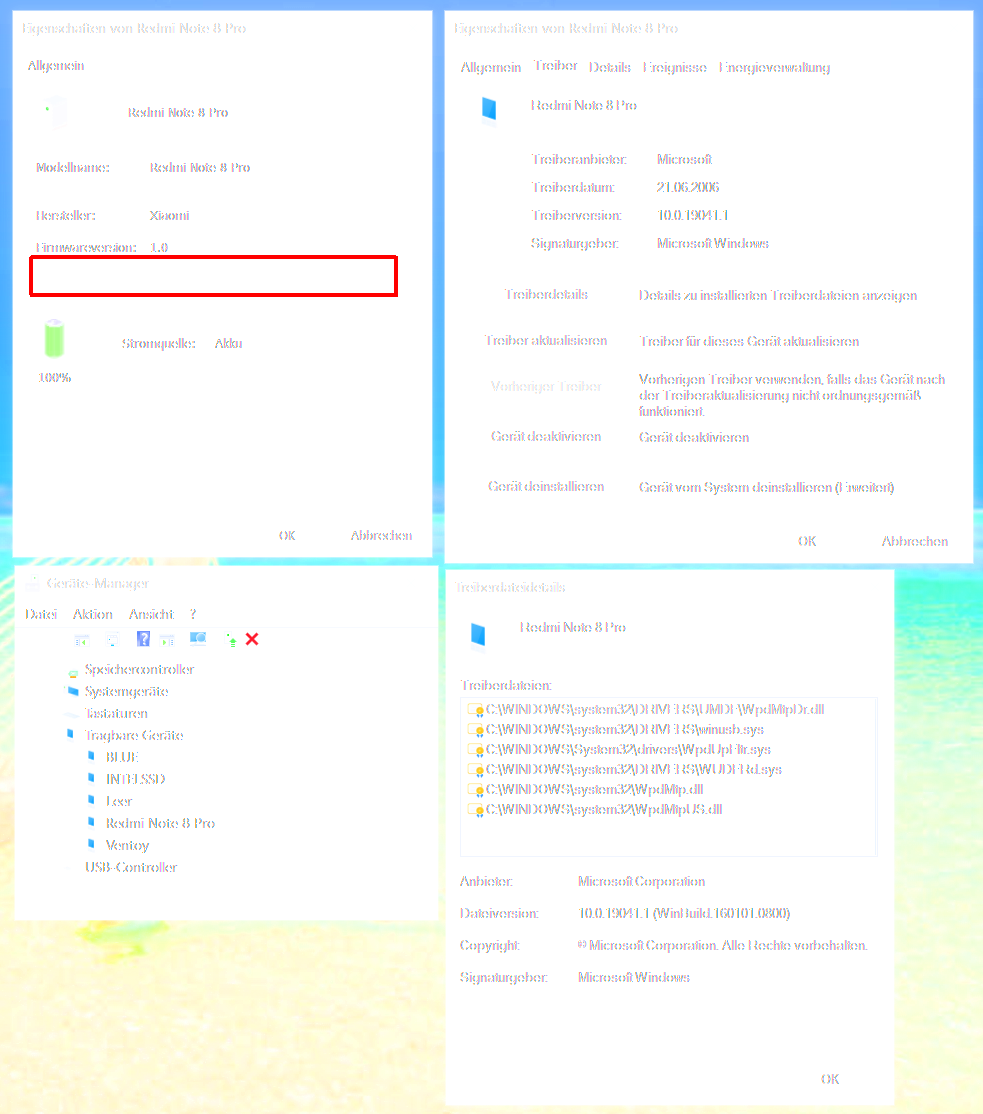

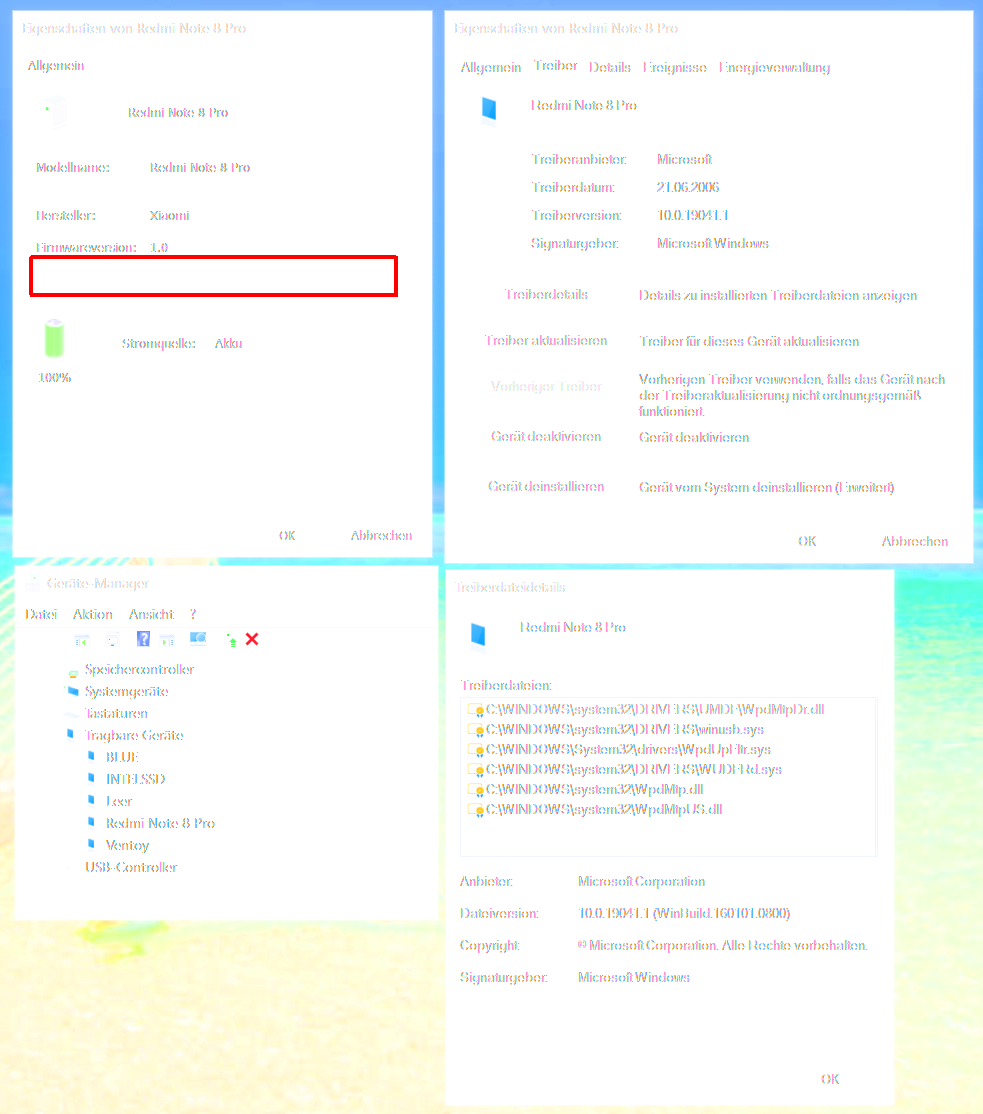

@Boombastic Könntest Du mir bitte sagen, wenn Du dein RN8P mit dem PC (USB) verbunden hast und die Dateiübertragung aktiv ist, was wird bei Dir im Win10 im Geräte-Manager unter "Android device" angezeigt? Welcher Treiber wird dabei benutzt (angezeigt)? Danke
Danke Dir. Könntest Du mir bitte noch sagen, ob Du etwas im Geräte-Manager unter Android-Device stehen hast?
Welcher Treiber? Danke

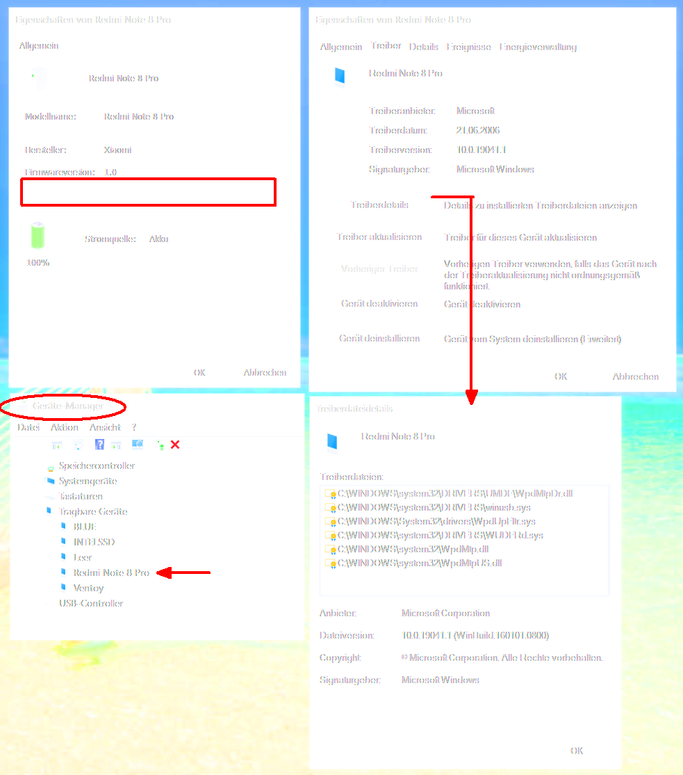

Nochmal zur Klarstellung:
Es gibt bei mir KEINEN Android-Device Eintrag im Gerätemanager. Das Redmi Note 8 Pro ist dort unter Tragbare Geräte aufgeführt.
Treiber im Gerätemanger für das Redmi Note 8 Pro sind farbig markiert. Dies sind die unveränderten Microsoft Treiber von Win 10x64

Ich Danke Dir. Ich habe exakt die gleichen Treiber und es funktioniert leider nicht.

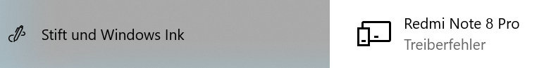

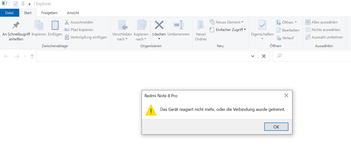

Ich habe schon sehr viele versuche hinter mir. Manchmal beginnt der PC "Das neue Gerät einzurichten" jedoch es endet immer mit Abbruch bzw Treiberfehler
