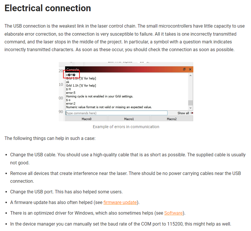

Normale Geräte machen sehr selten Probleme bei USB, also z.B. ne Maus etc., aber ich hab gelesen, dass die USB Verbindung bei den Diodenlasern gar nicht für solche Aufgaben ausgelegt ist. Es haben auch viele Probleme mit Verbindungsabbrüchen. Ein möglichst kurzes und gutes USB Kabel wäre am besten, das steht zumindest hier:
https://diode-laser-wiki.com/documentation/guide-to-mechanical-adjustments/

Das ist womöglich nicht hochwertig, spreche aus eigener Erfahrung, das von meinem ersten Laser ist kaputt. Es steht auch auf der verlinkten Seite vom Laser Wiki, dass die häufig nicht gut sind.
