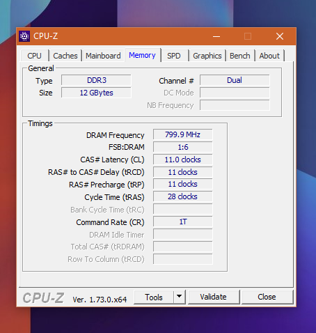

Ich betreibe hier übrigens einen 8er und einen 4er. Laut CPUz im Dual Channel bei 12GB Volumen.
Ob es da Einschränkungen hat, weiß ich jetzt nicht.
