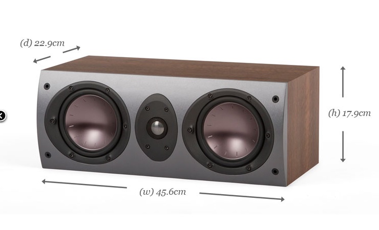

Abgesehen davon ist die Pseudo-D´Appolito-Anordnung vieler handelsüblicher Center eher kontraproduktiv ...
Meinst du sowas hier?
Ich weiss nicht ob es eine echte Appolito Anordnung ist.
Allerdings kann ich die Problematik des Stellplatzes absolut nachvollziehen. Wegen der Dimensionen und des Gewichts von 7,5 kg war es mir leider nicht möglich den Center über oder unter dem TV zu platzieren. Momentan muss er stehen. :(
Genau das. Sitzt Du mittig, ist es ok. Sobald man aber seitlich versetzt sitzt, wirkt es sich negativ aus.
Trotzdem wird es aus optischen Gründen so gebaut...
Mein Center ist so groß, dass der TV bequem drauf steht (btw.: ich habe ihn bewusst so gebaut...). :D
Ist für die Abstrahlcharakteristik sogar besser.
