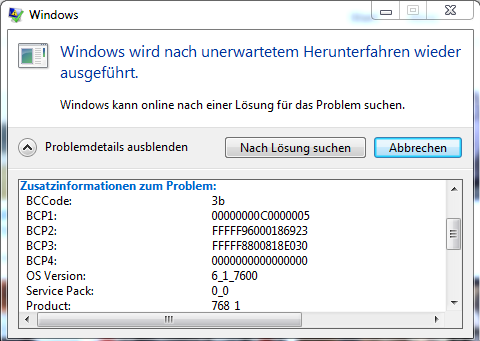

Hey Leute ich habe seit ca 3 Wochen regelmäßige Bluescreens ( ca jeden Tag 1 mal ), obwohl ich das System jetzt schon seit ca einem halben Jahr in Betrieb habe und anfangs keine Probleme auftraten . Ich habe leider wenig Ahnung davon und erhoffe mir, dass jemand hier mehr Ahnung hat :D .. Die Bluescreens treten übrigens meistens auf, wenn ich ein Game schließe, falls euch das weiterhilft.
Ich häng mal noch ein Bild mit der "Fehlerinformation" an, die beim Neustart erscheint.
Schon mal danke für die Helfer :)

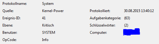

Das meldet mir die Ereignisanzeige:

Ereignisanzeige zum Zeitpunkt des Absturzes schauen was drinsteht.

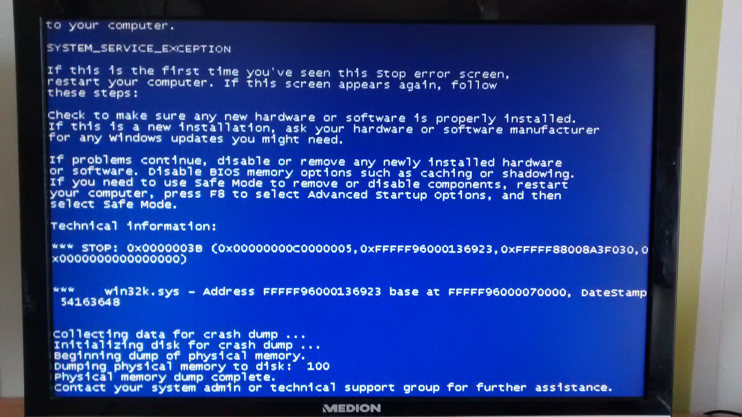

Schau mal mit Blue Screen View was die Ursachen waren, vor allem die Bug-Check-Codes waren, poste ggf. einen Screenshot auf dem man das sieht.
