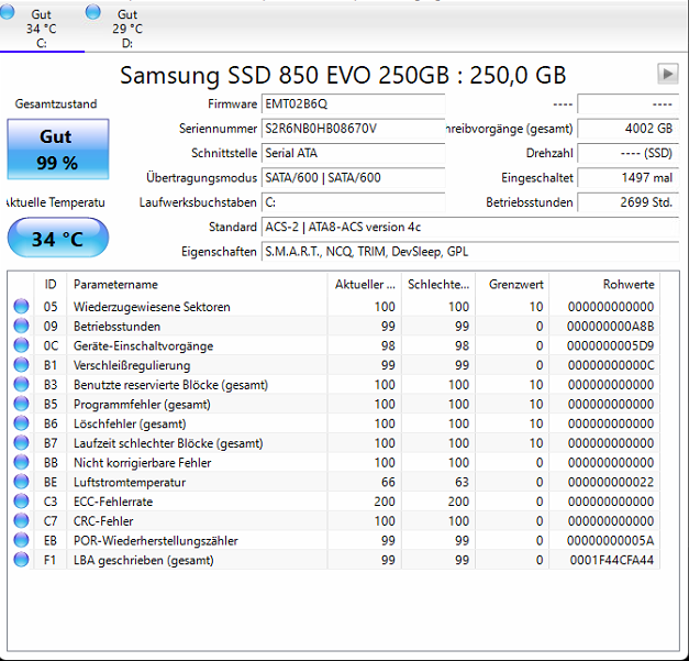

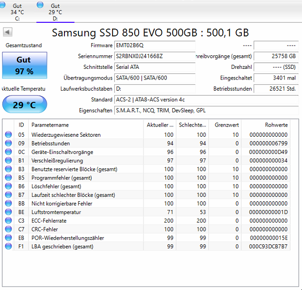

  • Datenträger sind i.O. mit 97% und 99%. Keinerlei C7 Fehler oder sonstige Fehler laut CrystalDiskInfo

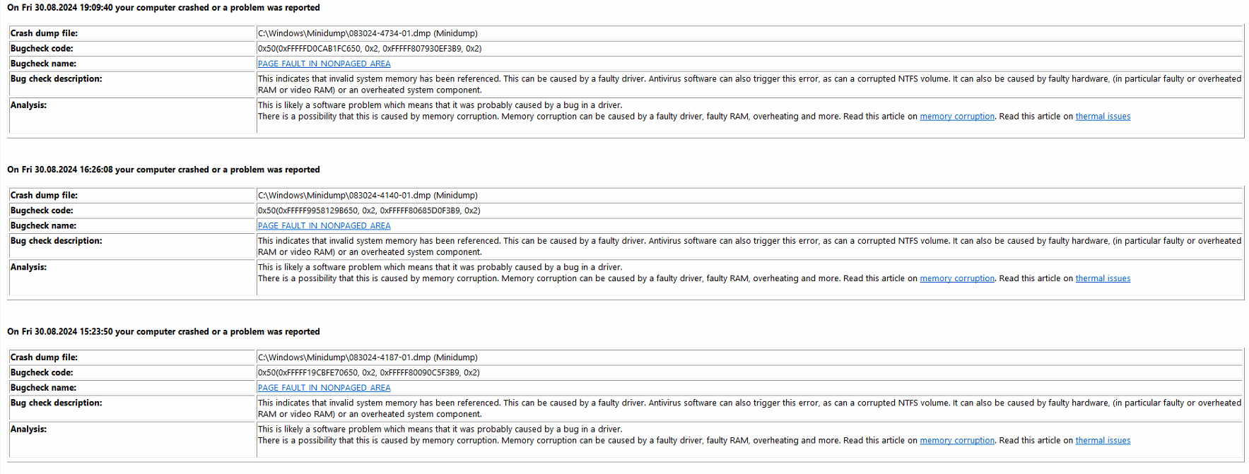

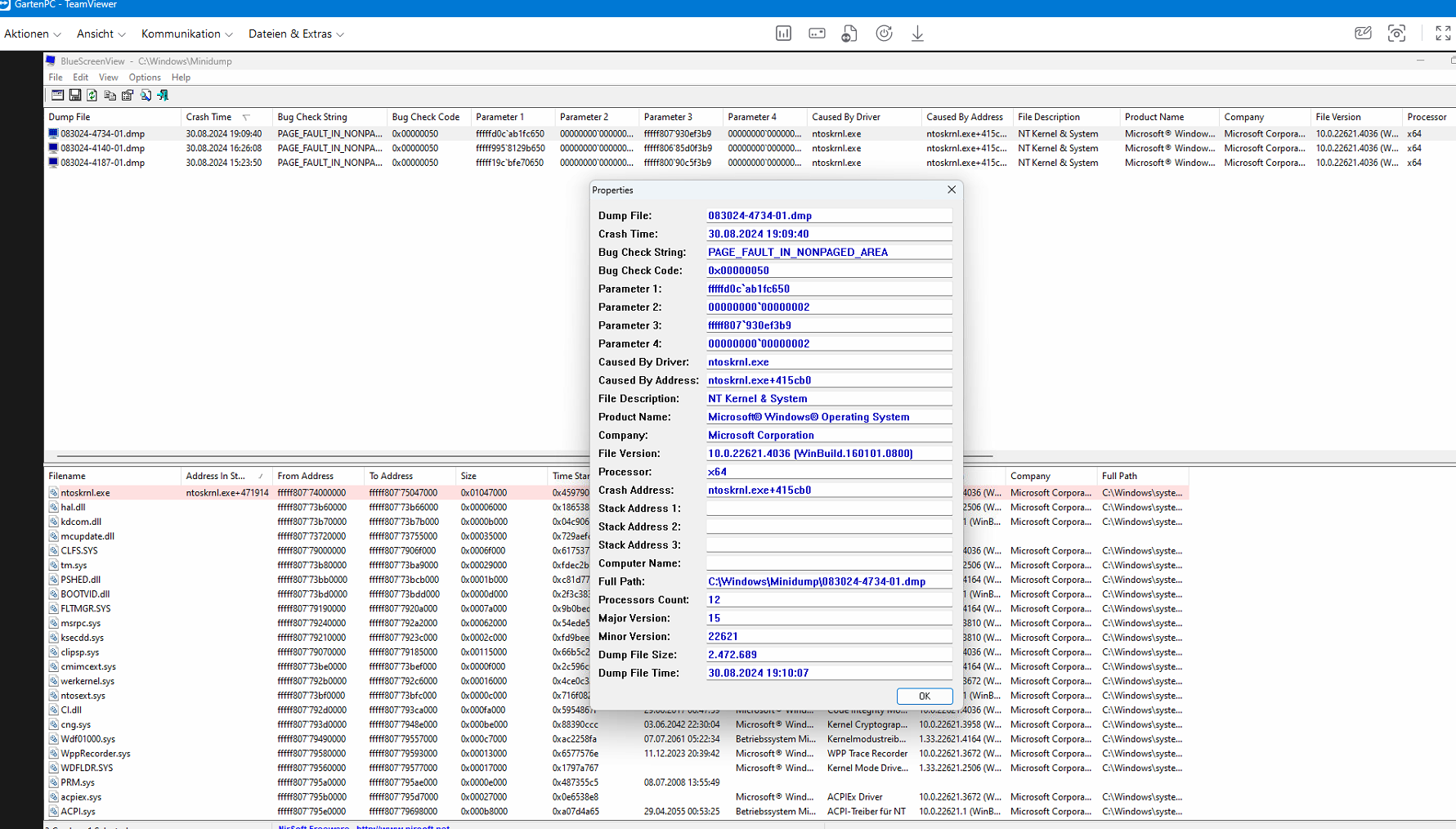

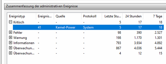

Leider wird lange nicht jeder Bluescreen aufgenommen, warum weiß ich nicht. Er ist bestimmt schon 15-20 mal abgestürzt und ich habe nur 3 Dumps.
Auf den Screenshots hochgeladen einmal WhoCrashed, BluescreenViewer und die Ereignisanzeige von Windows.

Hier einmal beide Platten. Eine ist wohl von 98 auf 97% runter gegangen oder ich habe mich verschaut.
