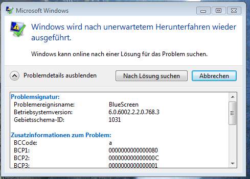

seit Kurzem habe ich ab und zu einen Bluescreen "einfach so" am Rechner. Oft tritt es auf, wenn ich den Rechner runterfahren möchte, manchmal auch einfach so während Windows im Leerlauf ist....das Problem seht ihr unten im Anhang (meldet Windows nach dem nächsten Hochfahren)
Was kann das sein? Liegt es vielleicht am Overclocking? Ist es vielleicht ein Speicherfehler? Der Bluescreen ist immer der typische von Windows "Windows wurde heruntengefahren bla bla....Problem an der Stelle so und so (langer Code)
Kennt sich da jemand aus an was es liegen könnte? Der Rechner läuft sonst überall stabil (Spiele, TV etc...)

Gerade der ellenlange Code ist entscheident. Dieser gibt an, welcher Hardwarekonflikt vorliegt.

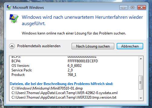

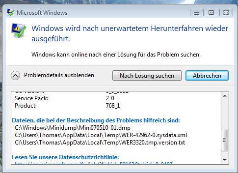

Im dritten Bild ist dieser ja auch (und zusammen mit dem zweiten Bild vollständig) zu sehen. Stopfehler 0xA, wobei das dritte Argument auf einen Zugriffsfehler im Speicher hinweist.
Unklar ist, ob der RAM fehlerhaft ist, ob ein fehlerhafter Treiber, oder die Übertaktung (des Speichers?) ursächlich ist. Dazu ist es noch wichtig zu wissen, ob immer der Stop 0xA Fehlercode erscheint, oder ob auch andere Fehlercodes in den Bluescreens auftreten.

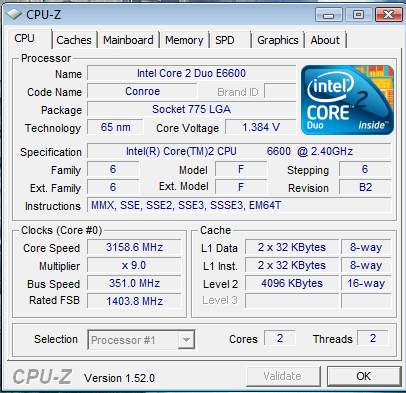

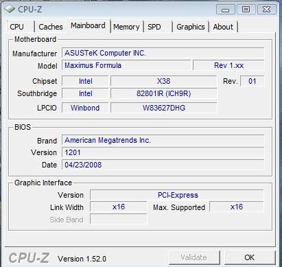

Mache bitte ein paar Screenshots von CPU-Z (Reiter CPU, Mainboard, Memory und SPD).

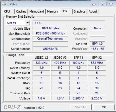

Danke für die Hilfe. Anbei die Shots von CPU-Z.
Kann es vielleicht sein, dass ein Speicher den Geist aufgegeben hat und einen Fehler produziert (hoffentlich jetzt kein Anschiss ^^) da ich zwei Sticks aus einer unterschiedlichen Charge habe? 2 Stück sind auf 2,0 V ausgelegt und die anderen 2 Sticks auf 2,2 V. Es sind Crucial Ballistix. Hatte zu Beginn keine Probleme damit (zwei Jahre her). Hat also vielleicht ein Stick die Spannung auf Dauer nicht vertragen? Alle vier laufen auf 2,2 laut BIOS.

Mache bitte auch noch ein Screenshot von CPU-Z Reiter SPD - Slot 3 oder 4 (dort wo der andere RAM drin ist).
Ein Bios Update, würde ich auch noch in Betracht ziehen.
Lad die Minidump Dateie mal hoch, dann kann man wenigstens ausschliessen, dass es an einem fehlerhaften Treiber liegt.
