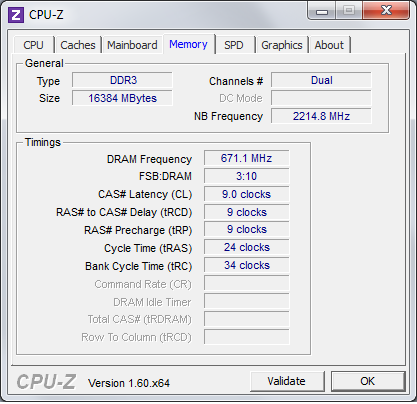

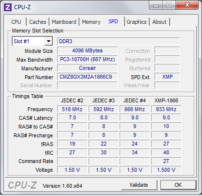

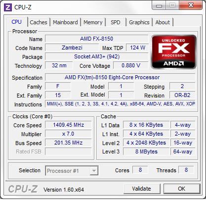

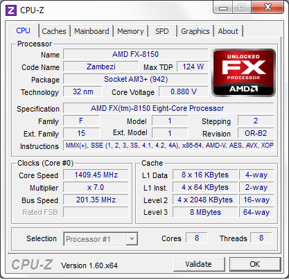

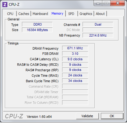

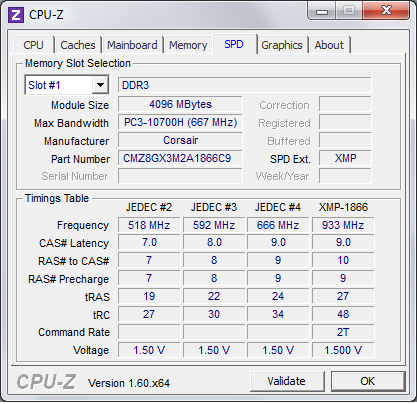

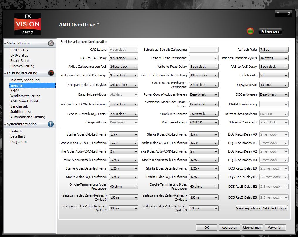

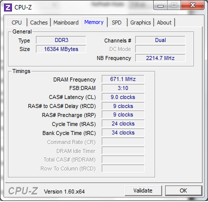

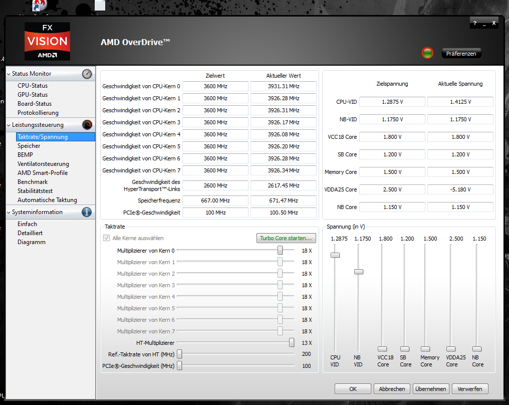

AW: Win 7 64 bit Home Premium Prolem

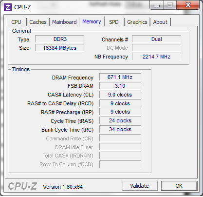

OK, habe ich umgestellt, aber in CPU-Z wird die änderung nicht angezeigt(Volt).
Kann ich das noch woanders gucken ob es umgestellt wurde.
Ergänzung: BIOS habe ich nochmal geguckt ist eingestellt. Aber in den Programmen wird es nicht angezeigt !! :(

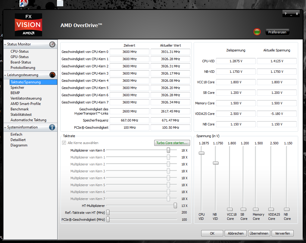

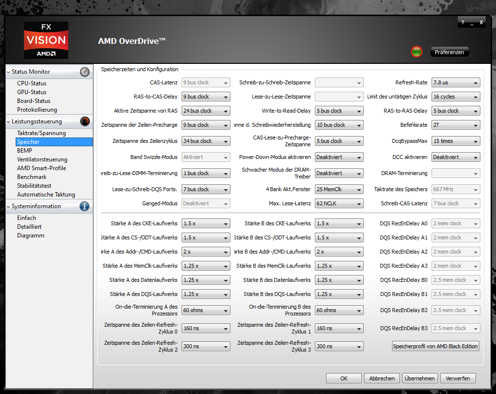

tja, mit Overdrive kenne ich mich nicht aus, jemand anderes bitte.:cool_alt:
Im BIOS wird ja die einstellung ja richtig angezeigt, kann das sein das die programme das nicht richtig auslesen können??
