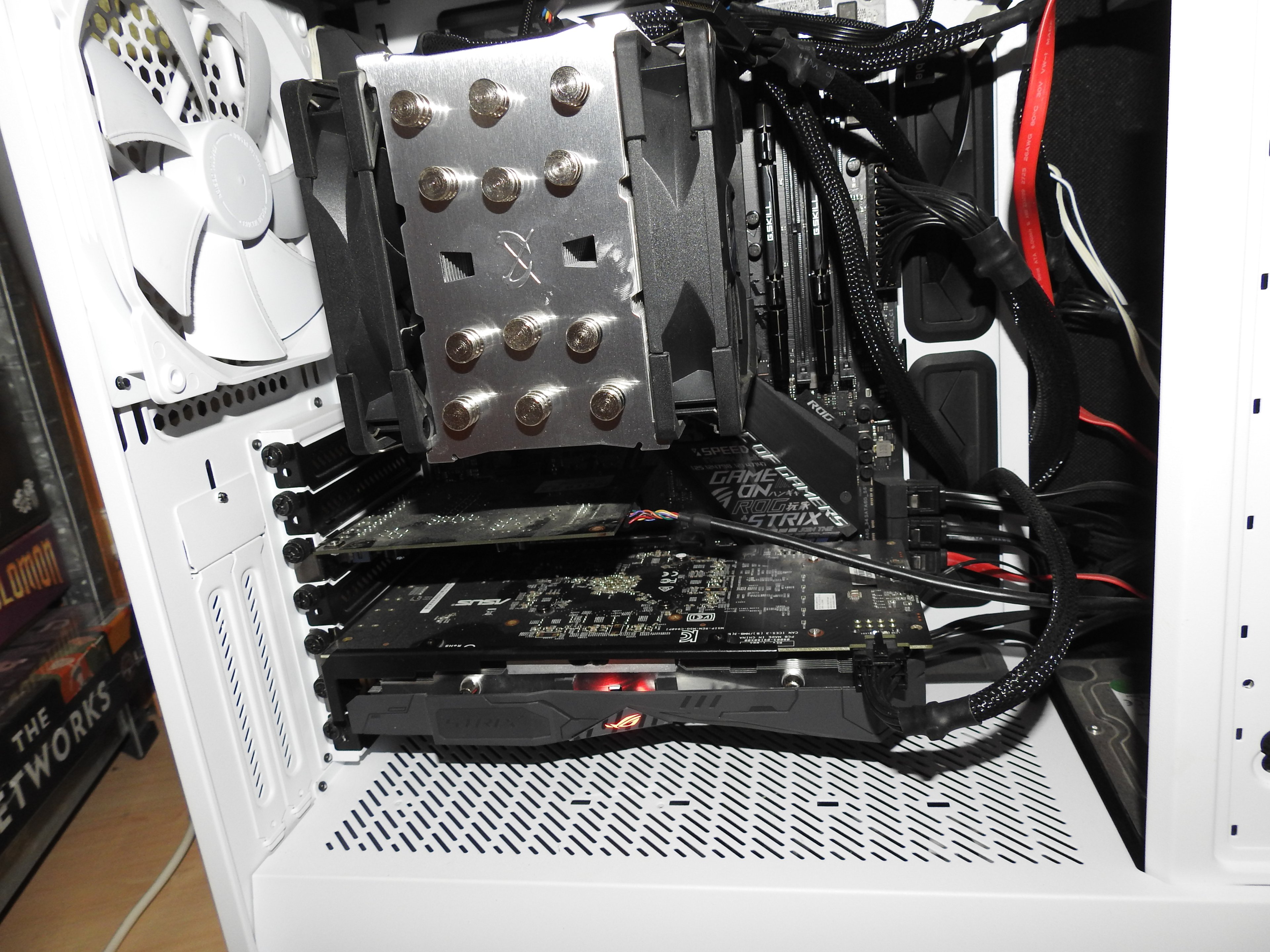

Habe deswegen gestern mal die Grafikkarte in den andern slot getan und den RAM von 1und 3 auf 2 und 4 versetzt, hat aber nix gebracht würde ich sagen.

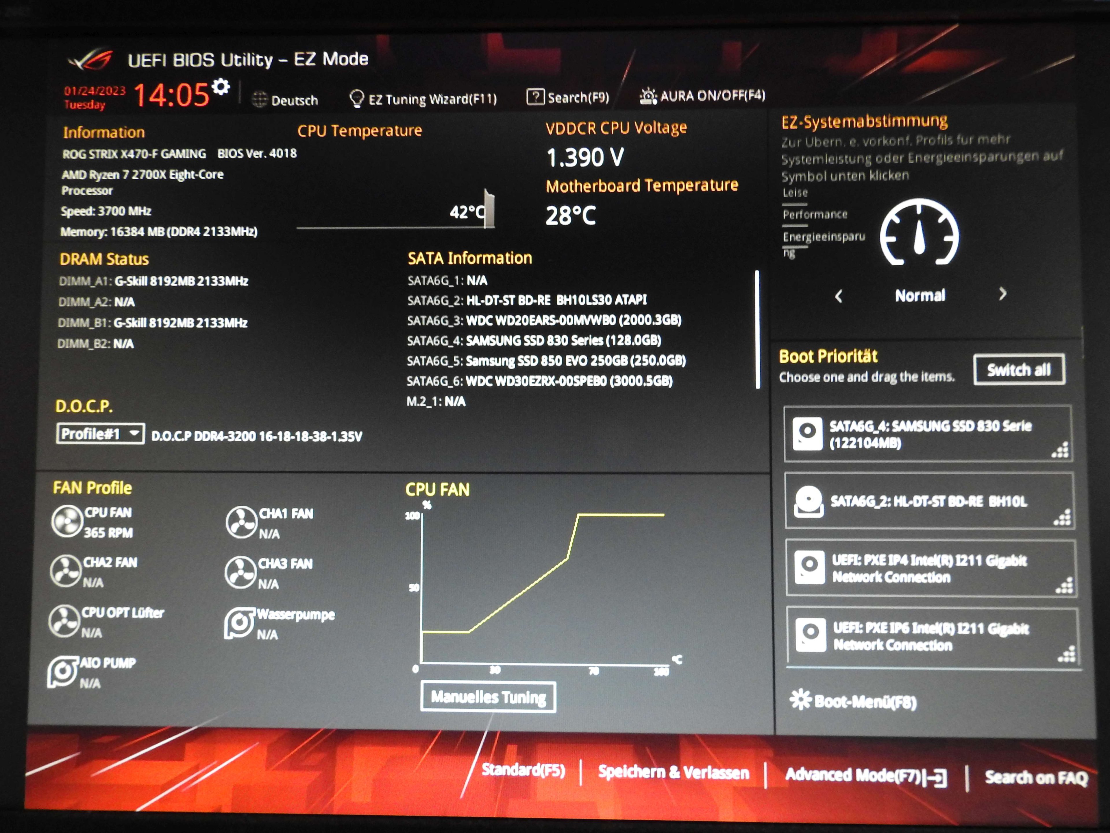

du solltest erstmal deinen ram korrekt einstellen, der läuft nämlich keineswegs korrekt: 2133 statt 3600 3200 für 3600 3200 mußt du das xmp laden. -->handbuch mainboard.
bios/uefi auf letztstand bringen sei auch empfohlen.
und dann testen. memtest86, du brauchst einen usb stick. lass alle vier durchgänge der memtet free durchlaufen. wenn nur ein fehler auftaucht, brich ab. denn ein fehler reicht, um deine kiste instabil zu machen.

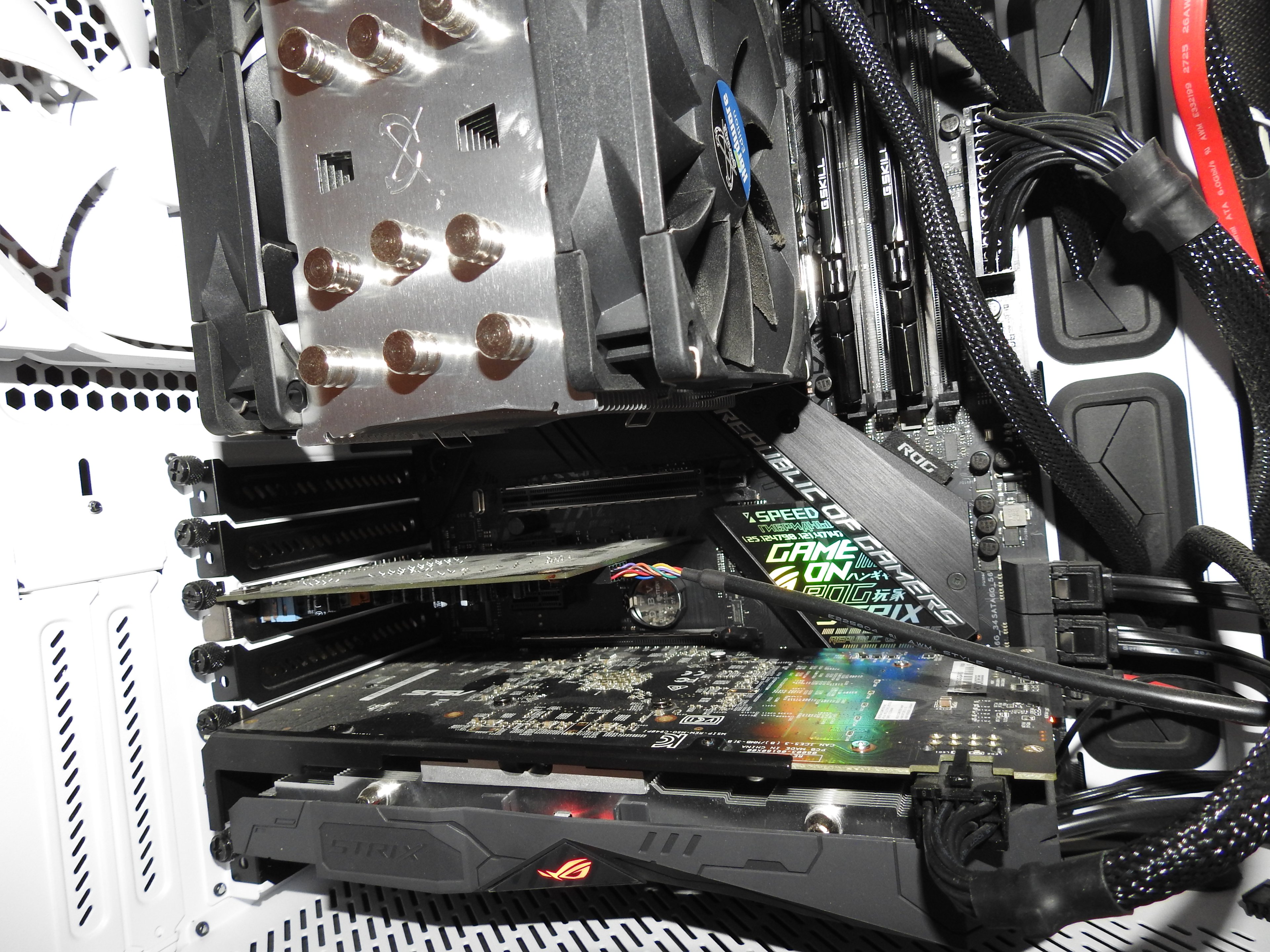

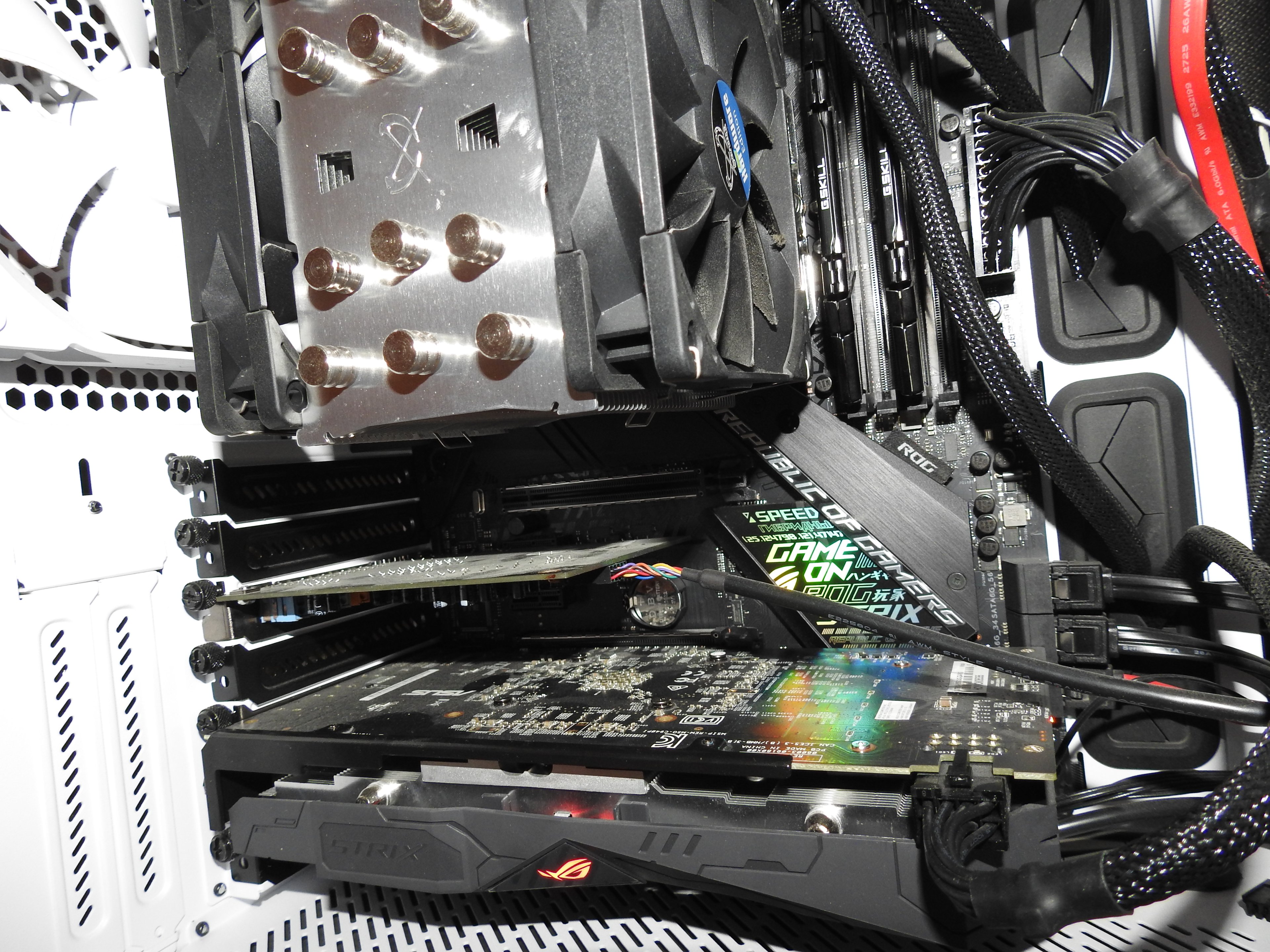

und die grakamontage verschenkt bandbreite.
Reaktionen: cosmo45 und c[A]rm[A]

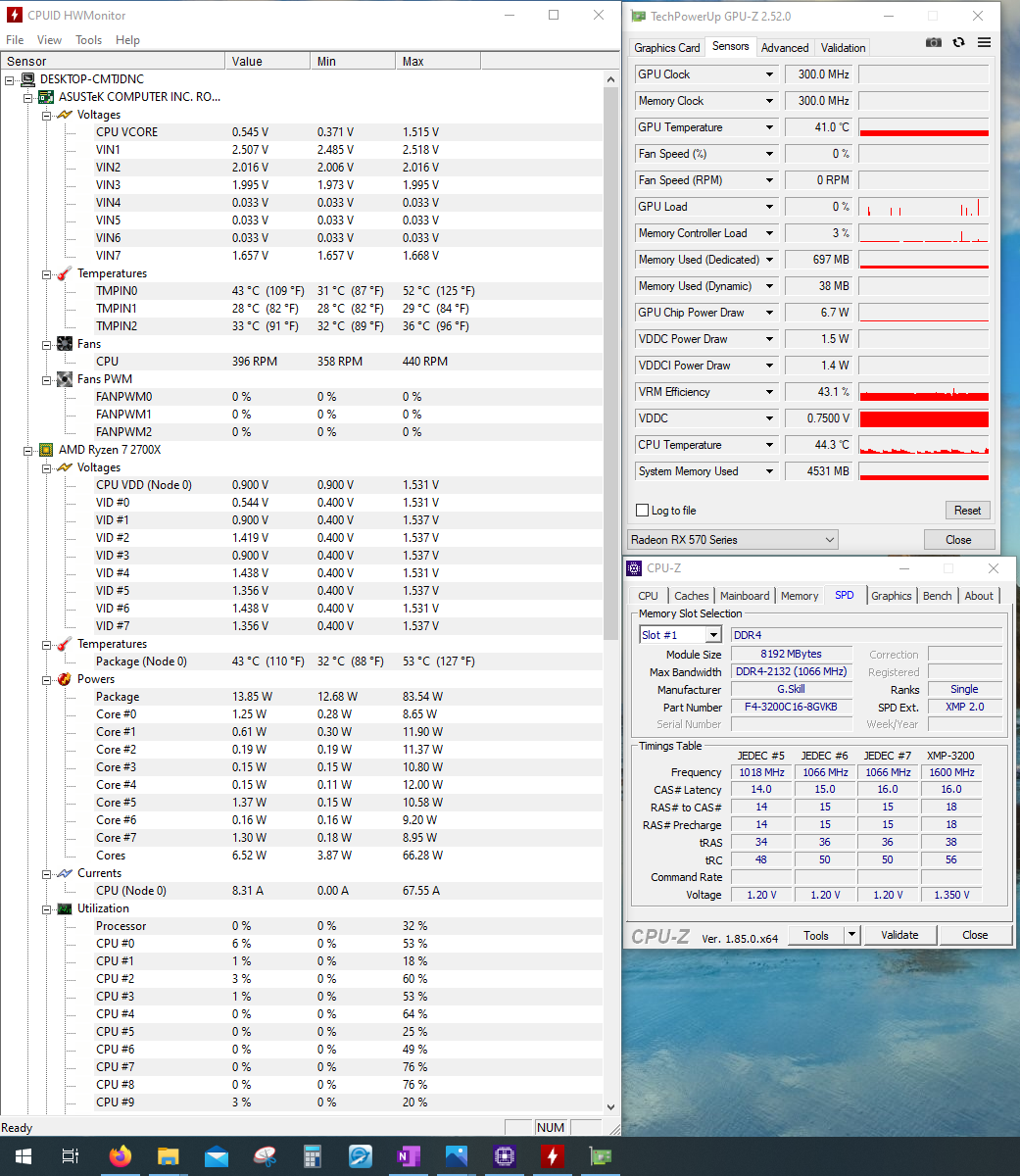

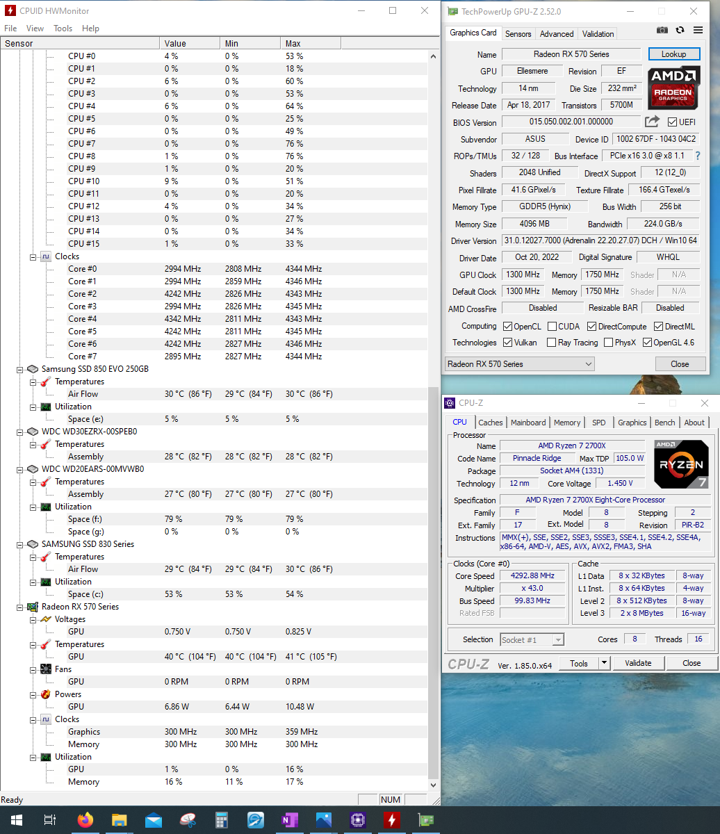

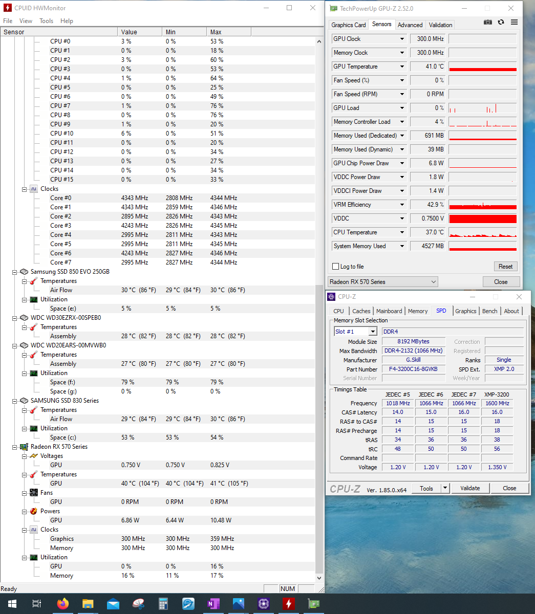

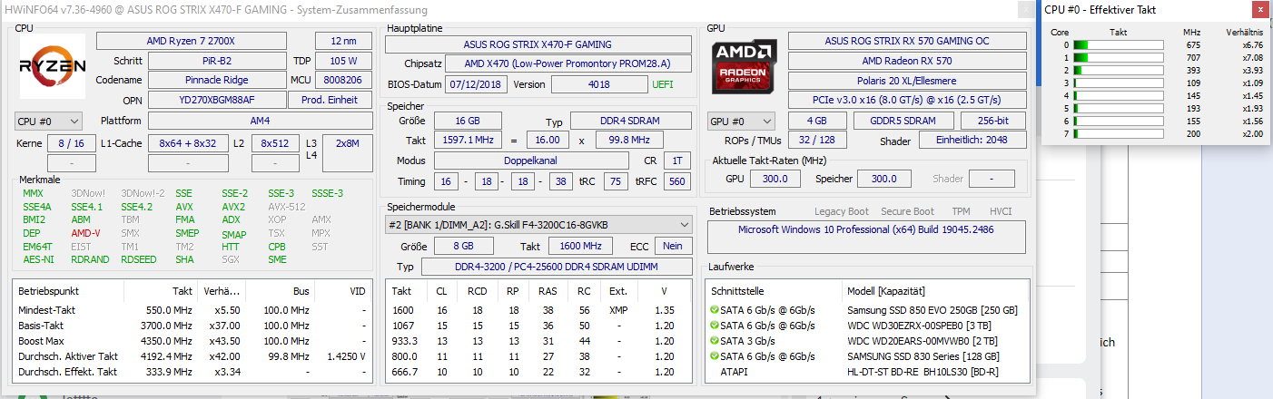

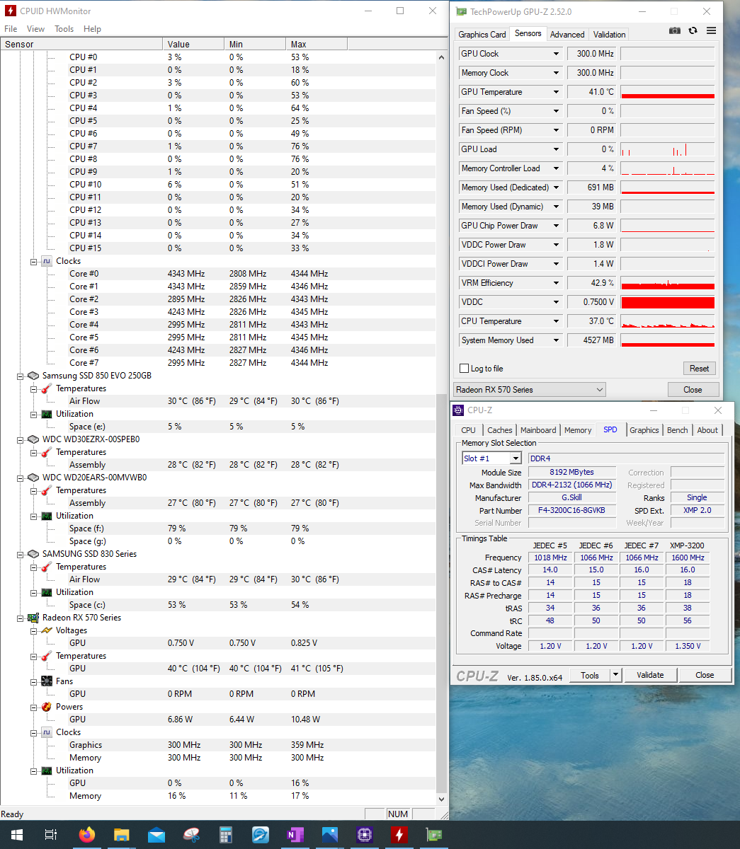

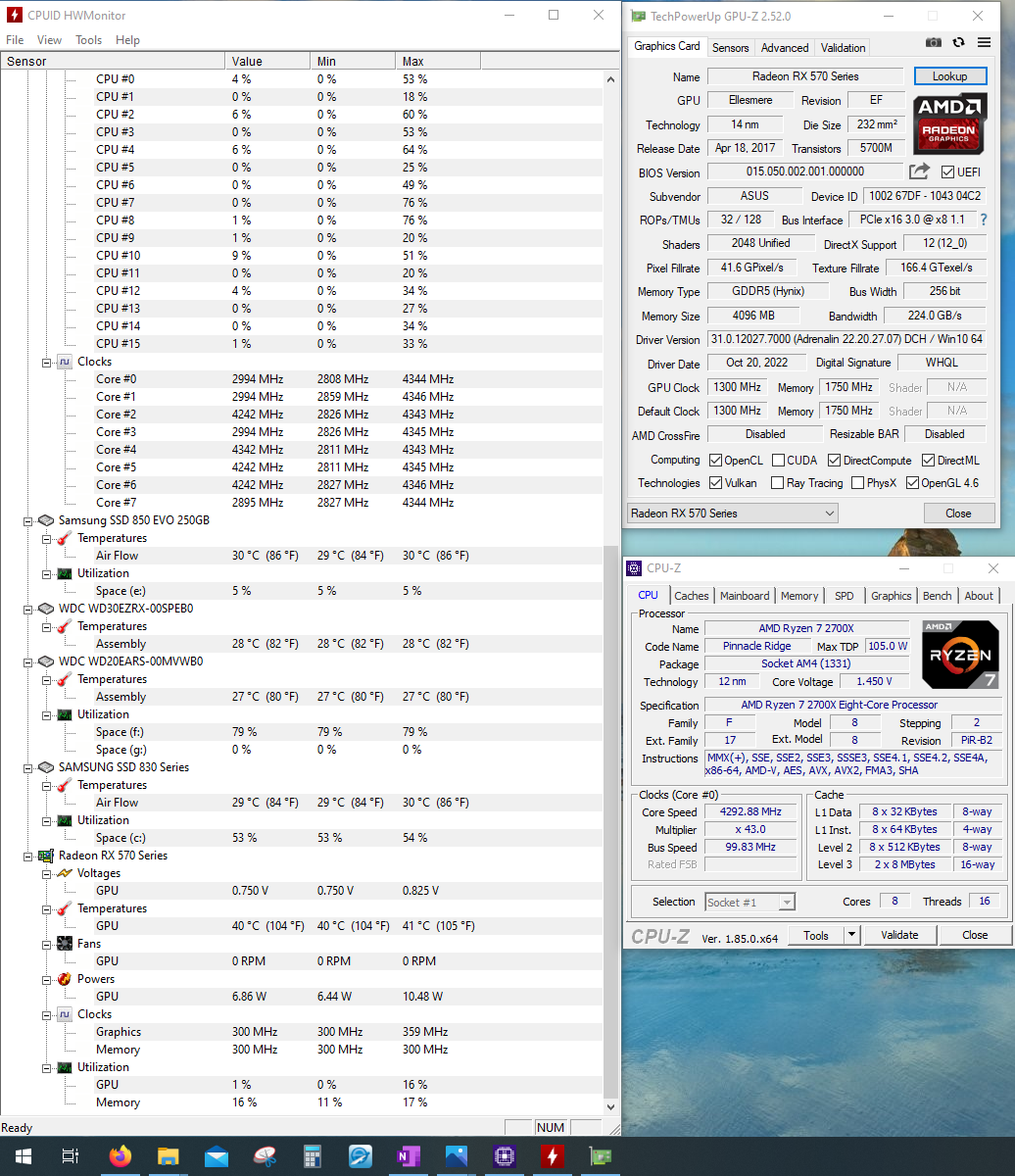

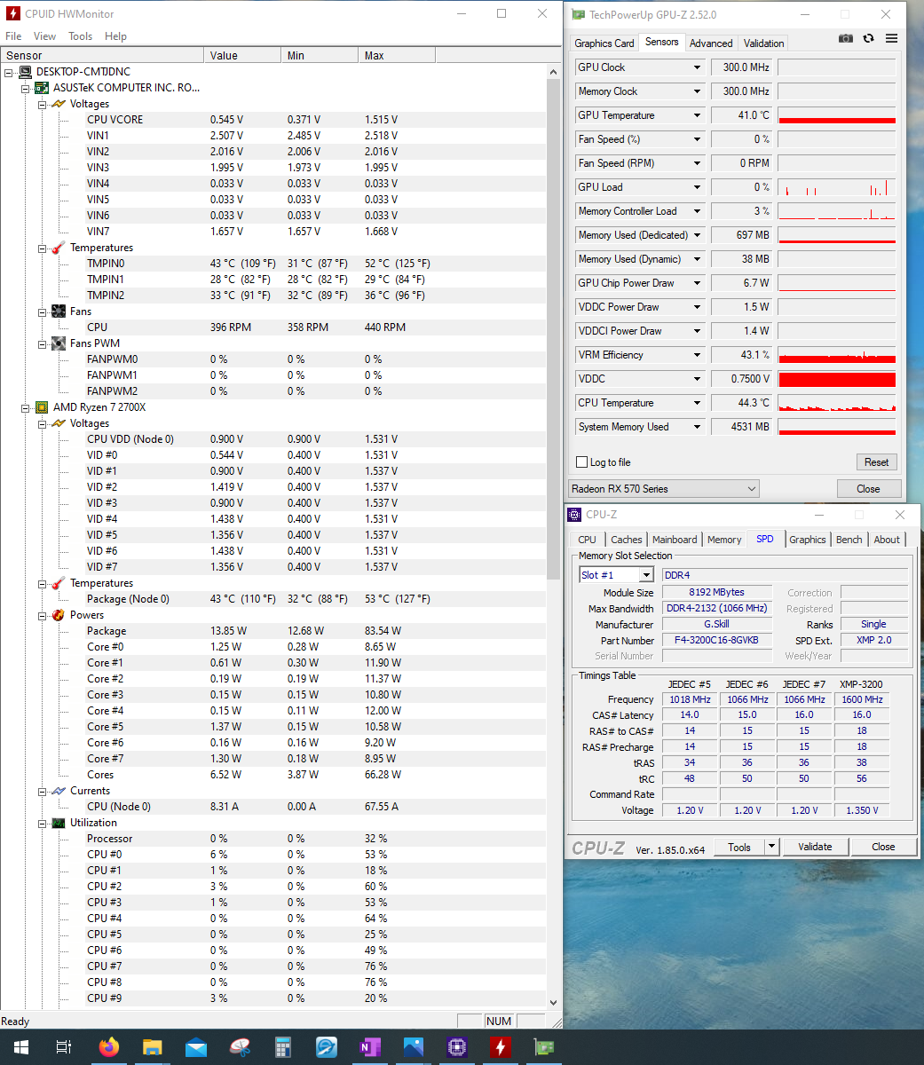

Ich hatte rausgelesen, das der RAM mit 3200MHz läuft (pc^1.png). Das kann klappen, muss aber nicht, da der 2700X offiziell nur 2933MHz unterstützt. Bei mir war es seinerzeit ähnlich, und alles über 2933MHz war instabil.

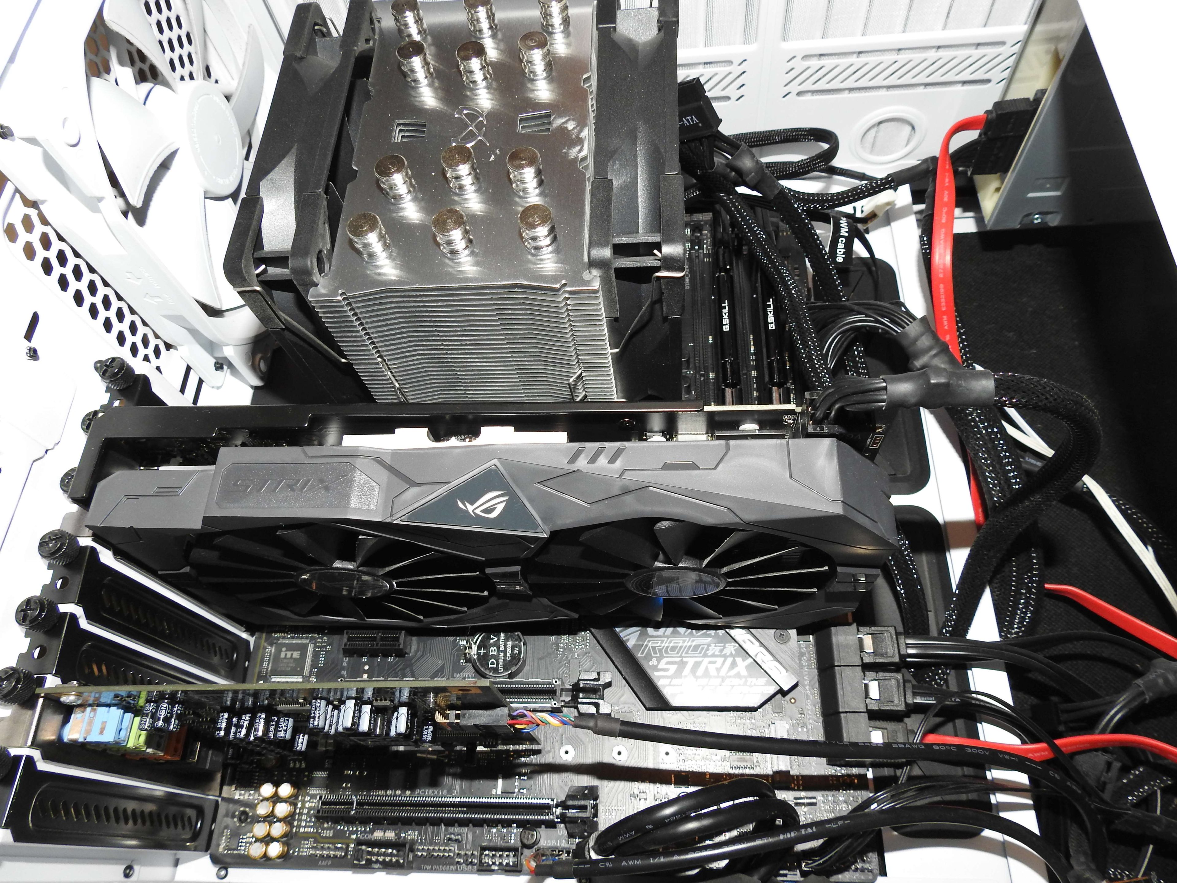

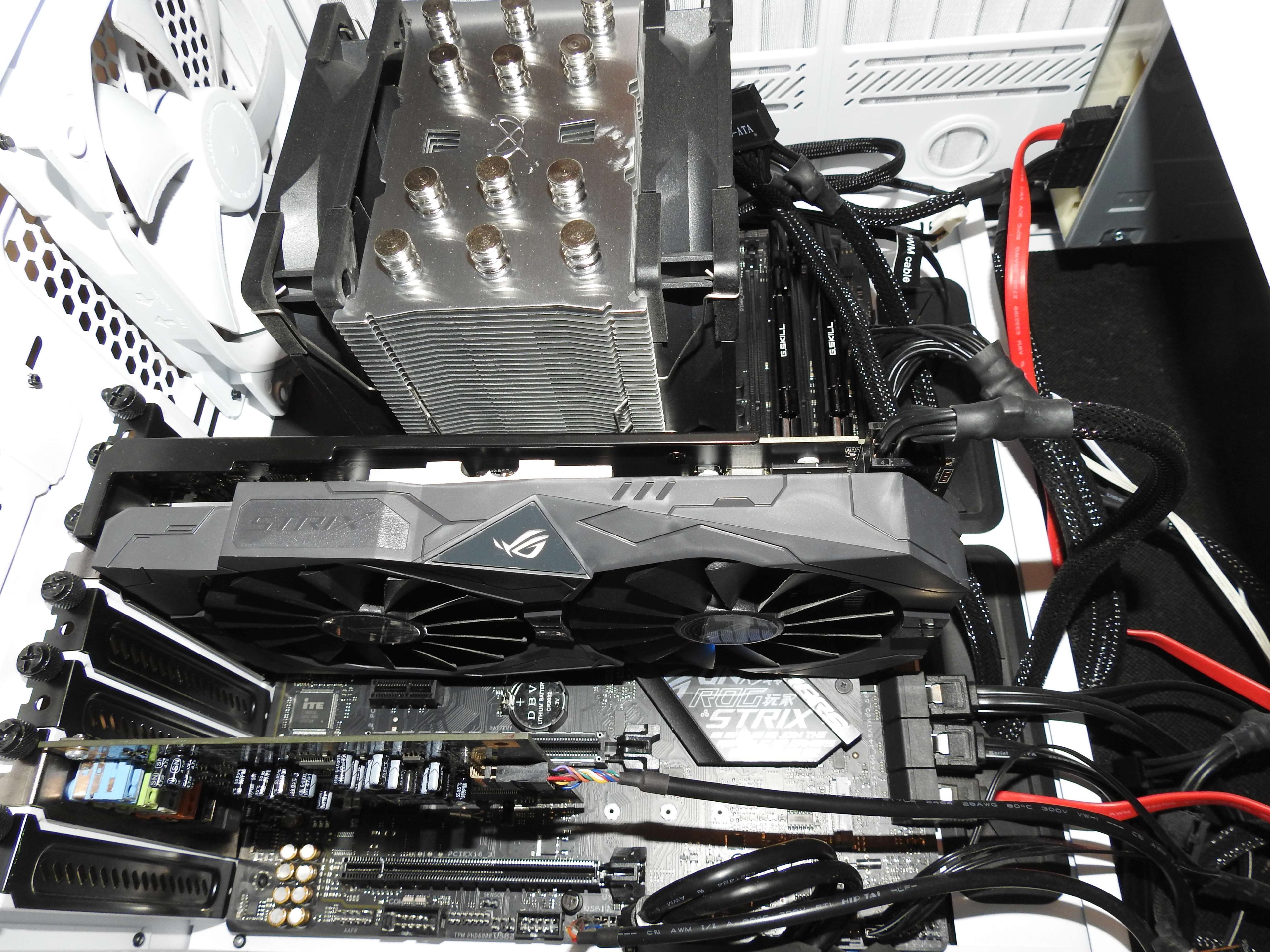

die bluescreens sind typisch für ram Probleme. erstmal die a2 b2 Belegung wiederherstellen. jeweils eins nach rechts. slot nahe der CPU muss leer sein, dann ein Stick, dann leer dann zum Boardrand nach rechts im letzten slot der 2 Stick. Das ist für daisy chain Layouts die optimale Belegung - das Asus ist ein daisy chain Board.
steck das um bevor du irgendwas anderes machst.
Wenn der RAM in den richtigen slots ist, kannst du XMP / docp aktivieren.

Darkblade08 schrieb:
Gibt es einen Grund, warum du die Graka im zweiten PCIe Slot betreibst? Zumal die Karte dann auch nur mit 8 Lanes angebunden ist. Sollte zwar bei der Karte kein Problem darstellen, trotzdem unnötig.
ja hatte ich gestern nur mal zum Testen geändert, hab ich wieder zurückgeändert.
Ram werde ich dann auch wieder auf 1 und 3 ändern, war auch nur vorübergehend um das mal zu testen.
danke.

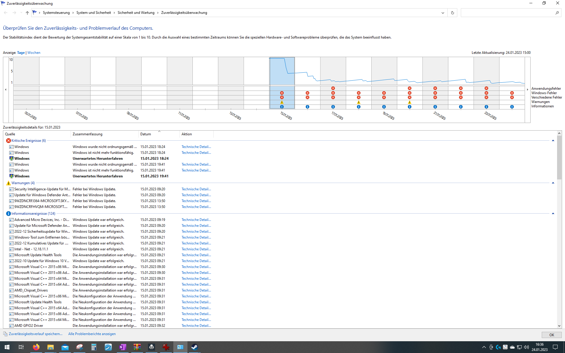

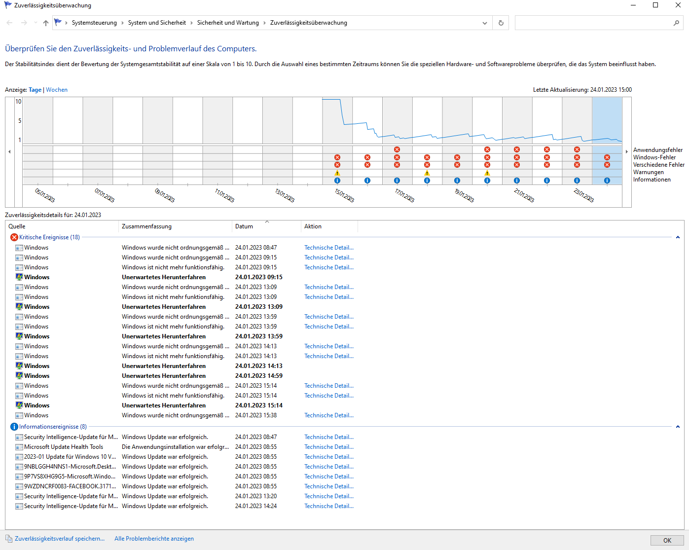

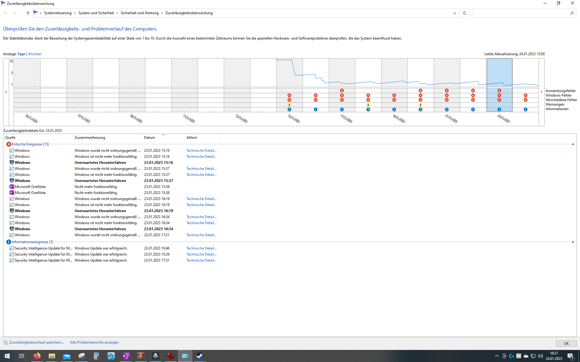

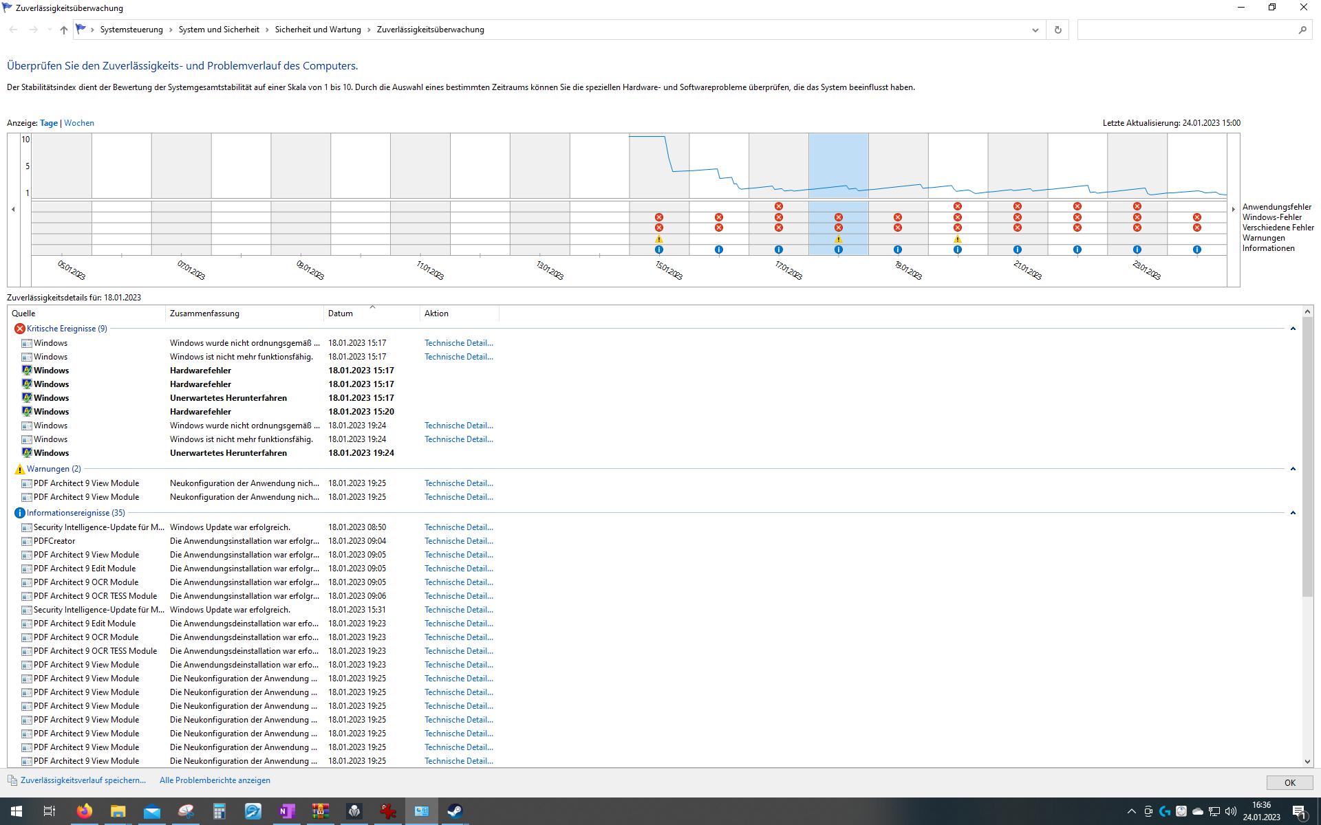

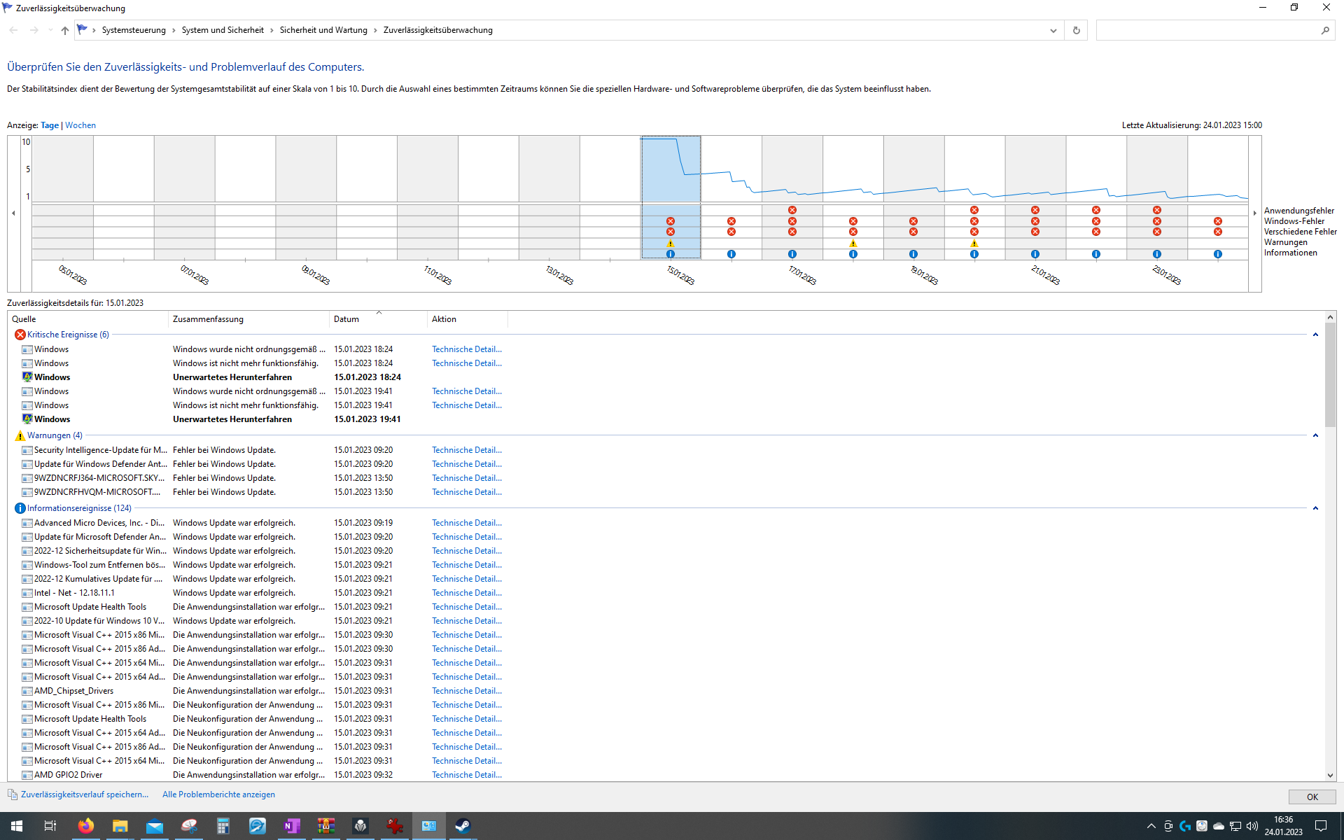

zeig mal den 1. tag mit rotem x im zuverlaessigkeitsverlauf. und random 3-5 weitere rote Tage

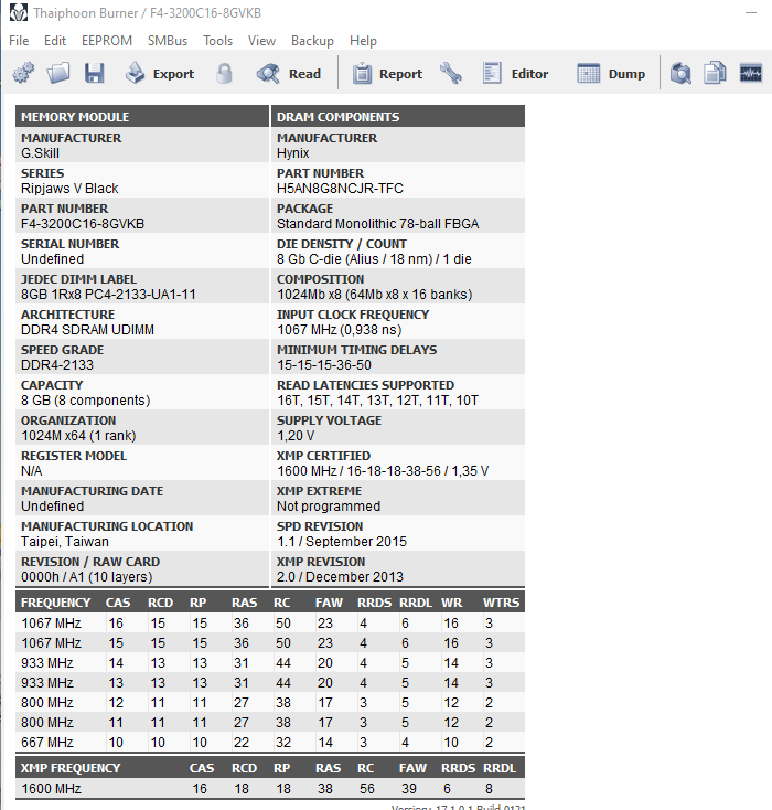

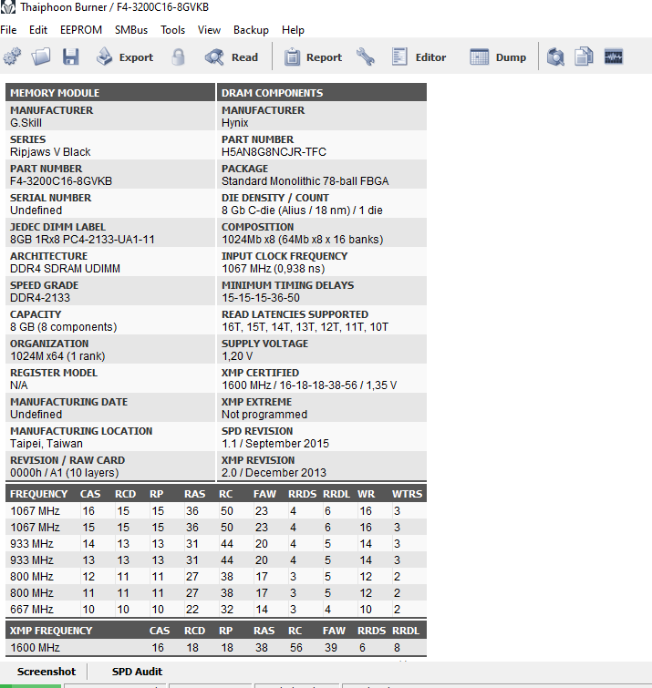

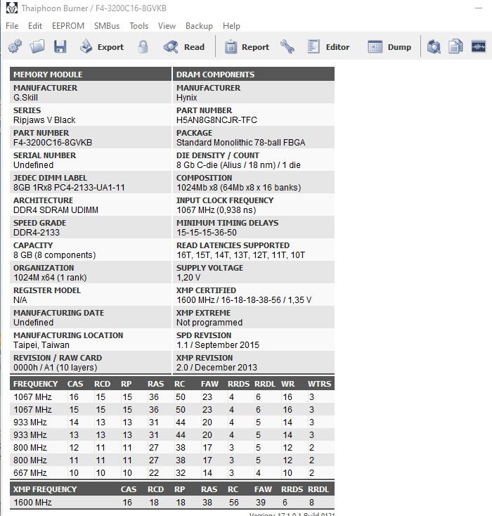

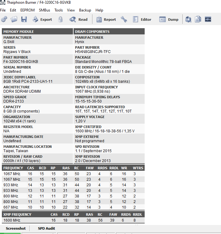

wie kommt ihr alle drauf, dass das 3600er ram ist? cpuz und der to selbst sagen, dass es 3200 cl16 18 ram ist.
@and1d bitte einmal mit Thaiphoon burner die ram ICs auslesen.
Reaktionen: Tatortreiniger
Meinst du das so?
von welchem Bild oder Programm meinst du das?

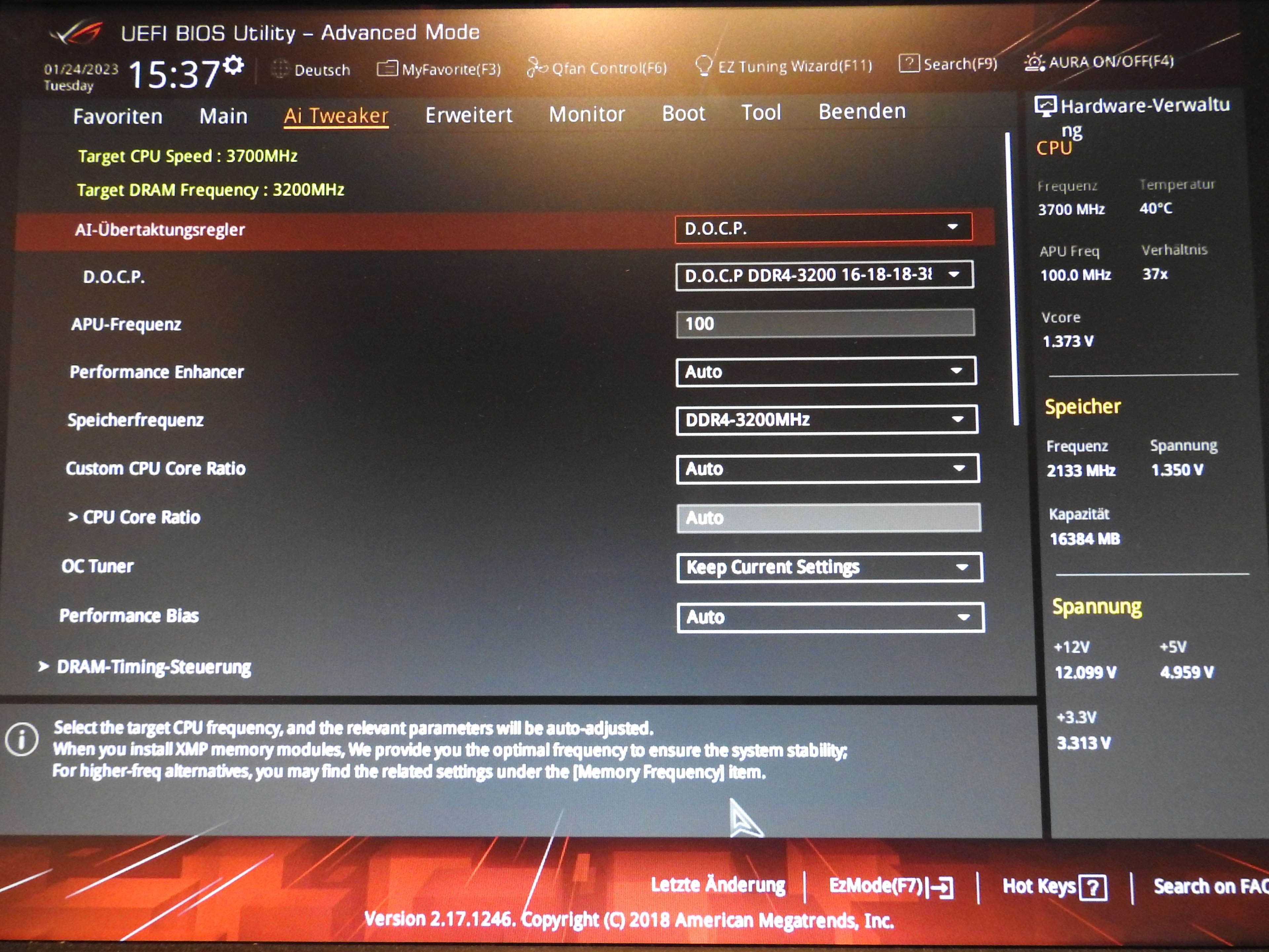

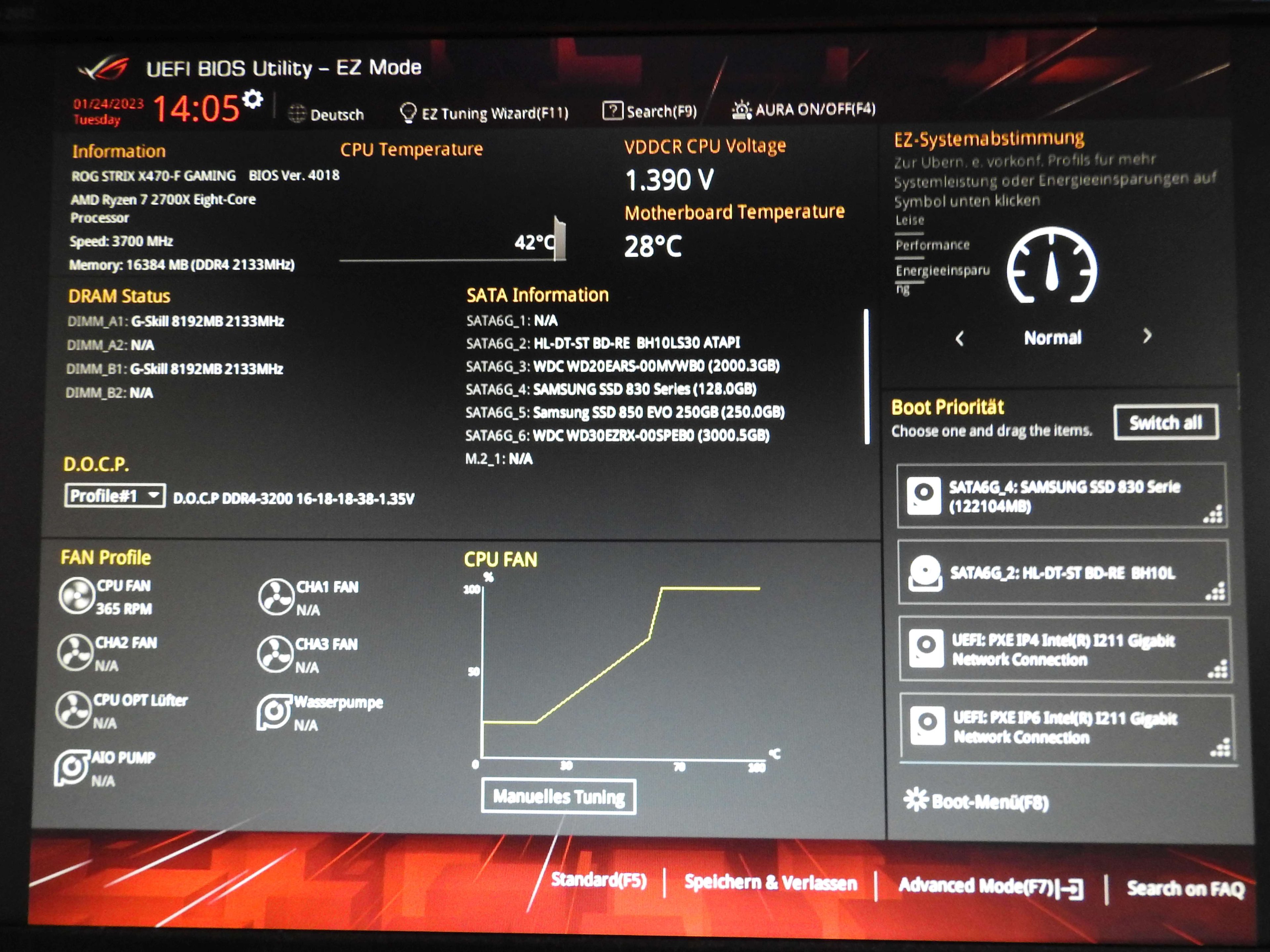

Der RAM gehört in den zweiten und vierten Slot, das steht auch so im Handbuch. Das XMP-Profil scheint ja aktiviert zu sein, die eingestellten Timings stimmen ja. Schau mal im BIOS nach, ob der RAM mit 1,35 Volt läuft. Das sollte zwar durch das XMP-Profil automatisch erfolgen, nachsehen kann ja nicht schaden.
Stelle auch mal das XMP-Profil aus und prüfe ob das Problem damit behoben ist. Das ist zwar keine Dauerlösung, grenzt eventuell das Problem aber ein.
Für eher unwahrscheinlich aber nicht ausgeschlossen halte ich es, dass ein RAM-Modul defekt ist. Dass zwei Module gleichzeitig defekt gehen ist fast ausgeschlossen. Stecke dazu jeweils abwechselnd nur ein RAM-Modul in den zweiten RAM-Slot. Wenn das Problem noch immer auftritt gehe mal davon aus, dass beide Module in Ordnung sind und das Problem wo anders liegt.
Das BIOS vom Mainboard ist nicht mehr das aktuellste, es ist von Ende 2018, das neueste ist von 2022, es kann zumindest nicht schaden auf die neueste Version zu updaten, es werden gerne mal gewisse RAM-Inkompatibilitäten behoben.
das programm heisst zuverlaesigkeitsverlauf, davon sollst du screenshots machen
ist das so richtig? Rechts steht ja dann trotzdem 2133

so habe ich es jetzt wieder eingestellt, bin mir nicht sicher aus welcher Richtung man das zählt :-) 1 3 oder 2 4, je nach dem aus welcher Richtung man es zählt, passt es? :-)
Cooles Programm kannte ich noch gar nicht, danke.
;) Und ich dachte ich habe eine kurze Aufmerksamkeitsspanne..
Gern die ersten tage. und gern einen tag an dem nicht X updates schief gehen
Reaktionen: and1d
Ich glaube es gibt keine Tage ohne rotes x :-) davor hatte ich dann wohl formatiert.

Man zählt vom CPU-Sockel aus von links nach rechts. Schalte bei AI-Aktivierungsregler auf Auto um. Warum da rechts 2133 MHz steht weiß ich auch nicht, obwohl das XMP-Profil ja offensichtlich aktiviert ist. Schau in HW-Info nach ob 1066 MHz eingestellt sind.
