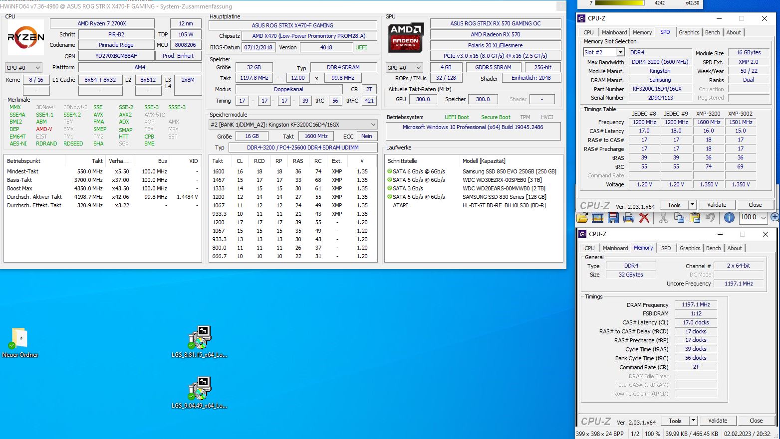

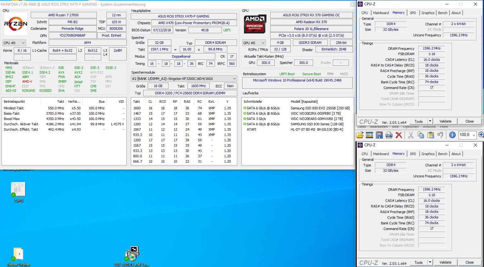

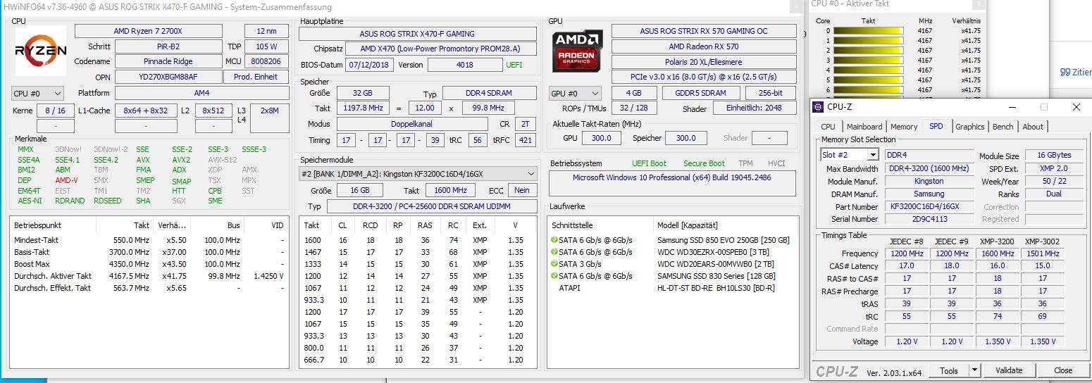

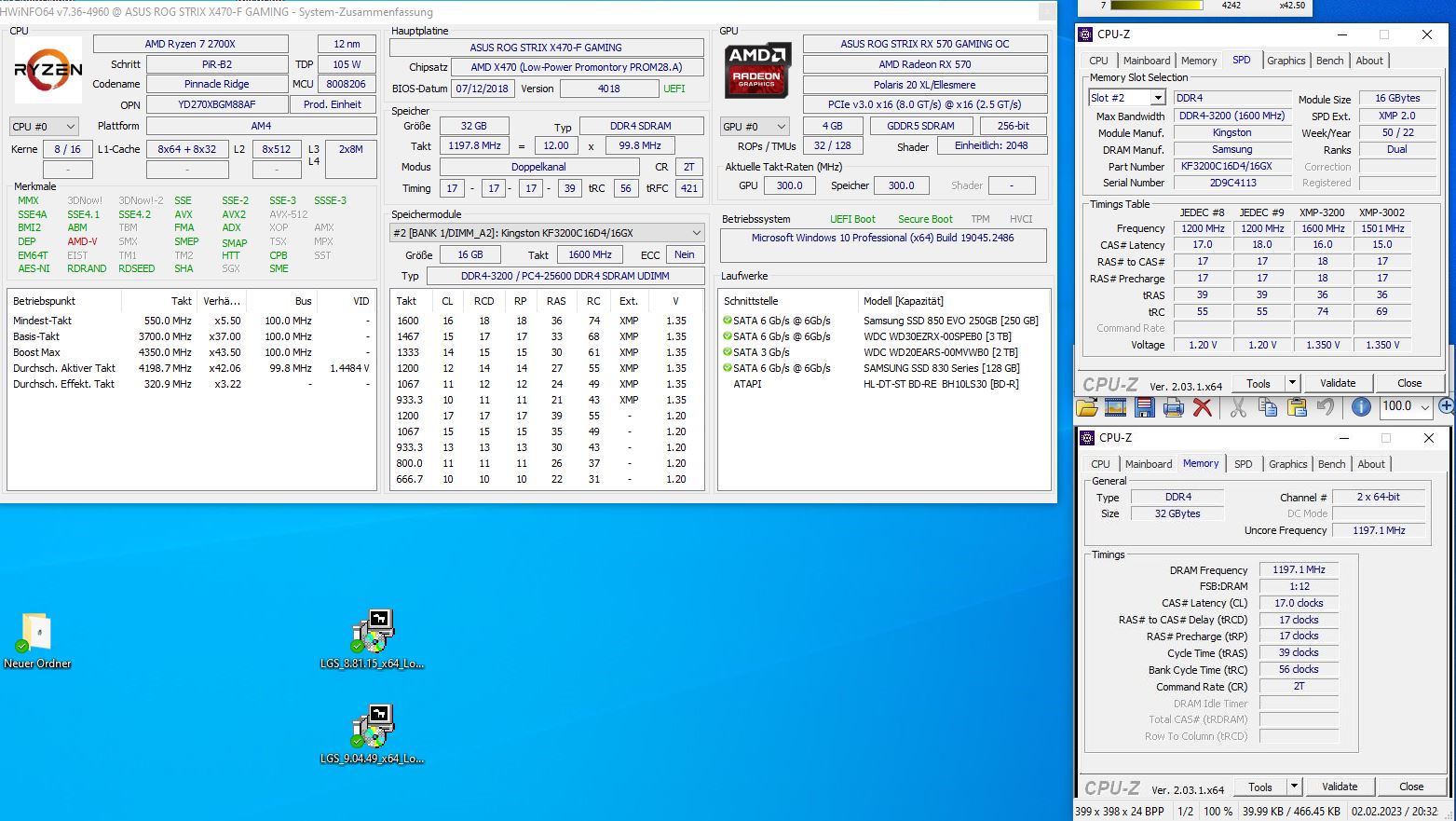

@and1d: noch das XMP bzw DOCP laden, aktuell läuft der nur mit 2400 CL17.
Reaktionen: Restart001
das war eigentlich im bios eingestellt.
aber vl war das noch von dem vorherigen ram so ingestellt und ich muss es mal anderes einstellen, neu starten und dann nochmal das docp laden?
habs jetzt einmal mit automatisch im bios gemacht und dann mit dem profil:
so sieht es dann aus:
ist das richtig?
