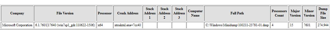

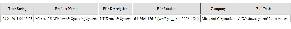

Das sagt der Bluescreenviewer zu dem letzten, den er findet:
(Anhang) Die Datei ntoskrnl.exe ist rot markiert -> Uhrsache?

Ich habe Windows NICHT neu installiert.. ich habe es jetzt zwar auf eine andere Platte neu installiert, jedoch habe ich da noch nicht testen können ob da der Bluescreen auch auftritt.
Wenn es möglich ist, das alte Windows zu behalten will ich das auf alle fälle machen! Vielleicht diese (womöglich defekte Datei ntoskrnl.exe) neu schreiben, für meine jetztige Hardware oder so!

Mein geliebter Fehler: Modification of system code or a critical data structure was detected
Dann wird es wohl ein Hardwarefehler sein. ist die CPU wirklich nicht übertaktet? Speicher auf 2T? Speicherwerte manuell eingestellt oder auf Auto? Alle Kabel auf richtigen Sitz geprüft?
Gruß
Bug Check 0x109: CRITICAL_STRUCTURE_CORRUPTION
Parameter 4: 0x1 A function modification
Ursachen:
1) Hardware corruption, also z.Bsp. defekter RAM
2) Ein Treiber, der den Kernelcode modifizieren wollte, das ist aber seit Server2003 SP1 nur noch durch MS Hotpatches erlaubt.
3) Ein Programmierfehler eines Treibers
