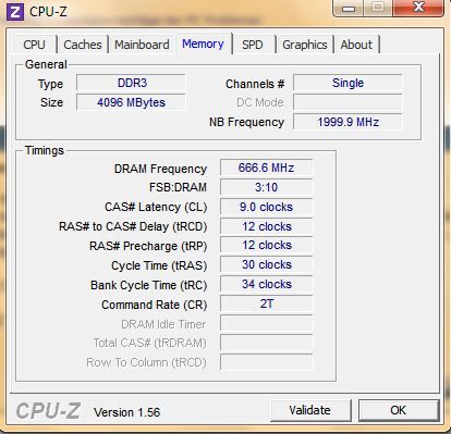

Hier noch die screens!

Stelle den RAM im Bios manuell auf 9-9-9-24-34 ein. Command Rate manuell auf 2T (nicht auf AUTO lassen).
Die aktuell eingestellten Timings sind problematisch, da der Subtiming Wert tRC mit 34clocks bei den Haupttimings 9-12-12-30 zu niedrig ist.

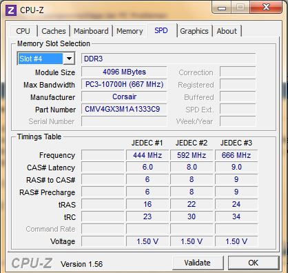

Da der RAM laut SPD Profil auf 9-9-9-24-34 @ 666mhz spezifiziert ist, würde ich diese Timings manuell eintragen. Alternativ kannst du die 9-12-12-30 lassen, dann aber den tRC Wert auf mind. 42clocks anheben (die 9-9-9-24-34 würde ich aber als erstes ausprobieren).
Sollte das System damit nicht stabil laufen, erhöhe die RAM Spannung schrittweise bis max. 1,65V.

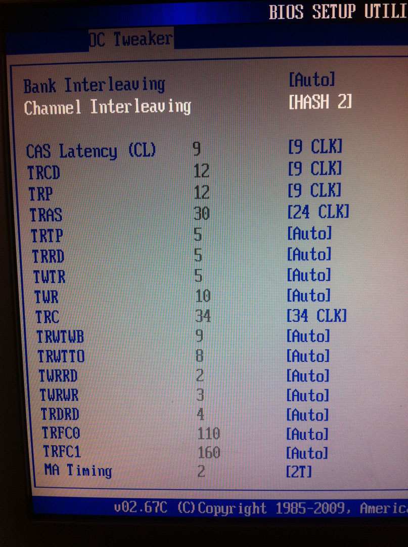

So habe jetzt die Timings geändert!
Ich hoffe richtig.. kann das bitte jemand kontorllieren?

Sieht gut aus.
Die Memtest Prüfung solltest du allerdings länger laufen lassen (mind. 3-4 Std.). Ebenso sollte die Prüfung nicht innerhalb von Windows ausgeführt werden.
Hierzu empfiehlt es sich die USB Key Version herunter zu laden, auf einen USB Stick einzurichten (Programm entpacken und starten) und über den USB Stick anschließend zu booten.
