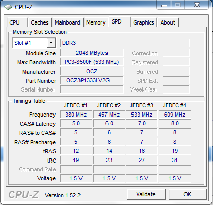

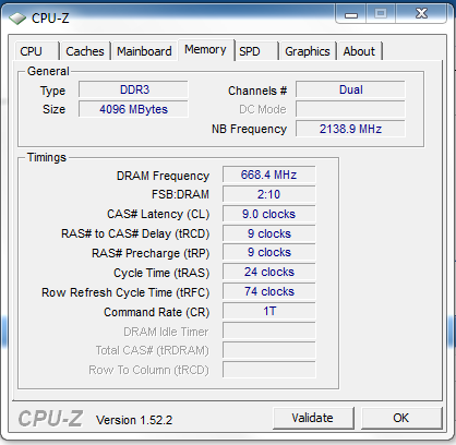

- Poste mal bilder von CPUz ( Memory und SPD )
- In welchen Slots sind die RAMs ?
Die Riegel sind in den Slots A1 und A2. In den anderen beiden Slots startet der PC nicht und die RAM LED auf dem Mainboard leuchtet.

Jaja, hab mich natürlich nur verschrieben. Stecken natürlich in A1 und B1, Dualchannel. Sieht man ja auch bei den CPU-Z Screens. Mit einem Riegel in B1 startet der PC, in B2 nicht. A2 und B2 zusammen auch nicht.
Ich kenne mit mit CPU-Z nicht aus. Stimmen da die Werte? Manches kommt mir komisch vor (Spannung und Latencies).
Das der PC bei der anderen Bestückung nicht startet ist schonmal ein seltsames Zeichen.
Hast du's mal mit 2T versucht!?
Habe mich schon wegen Dual Channel im CPUz gewundert...

Die Command Rate.

Teste es mit DRAM Timing Mode auf 2N oder 3N
