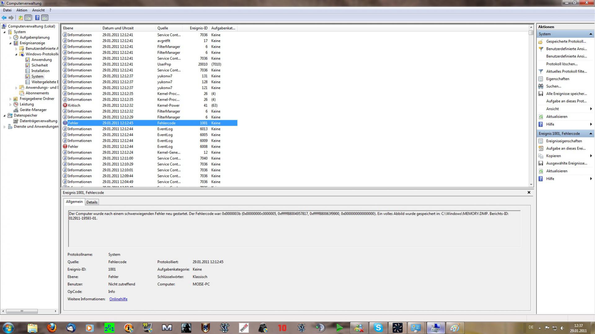

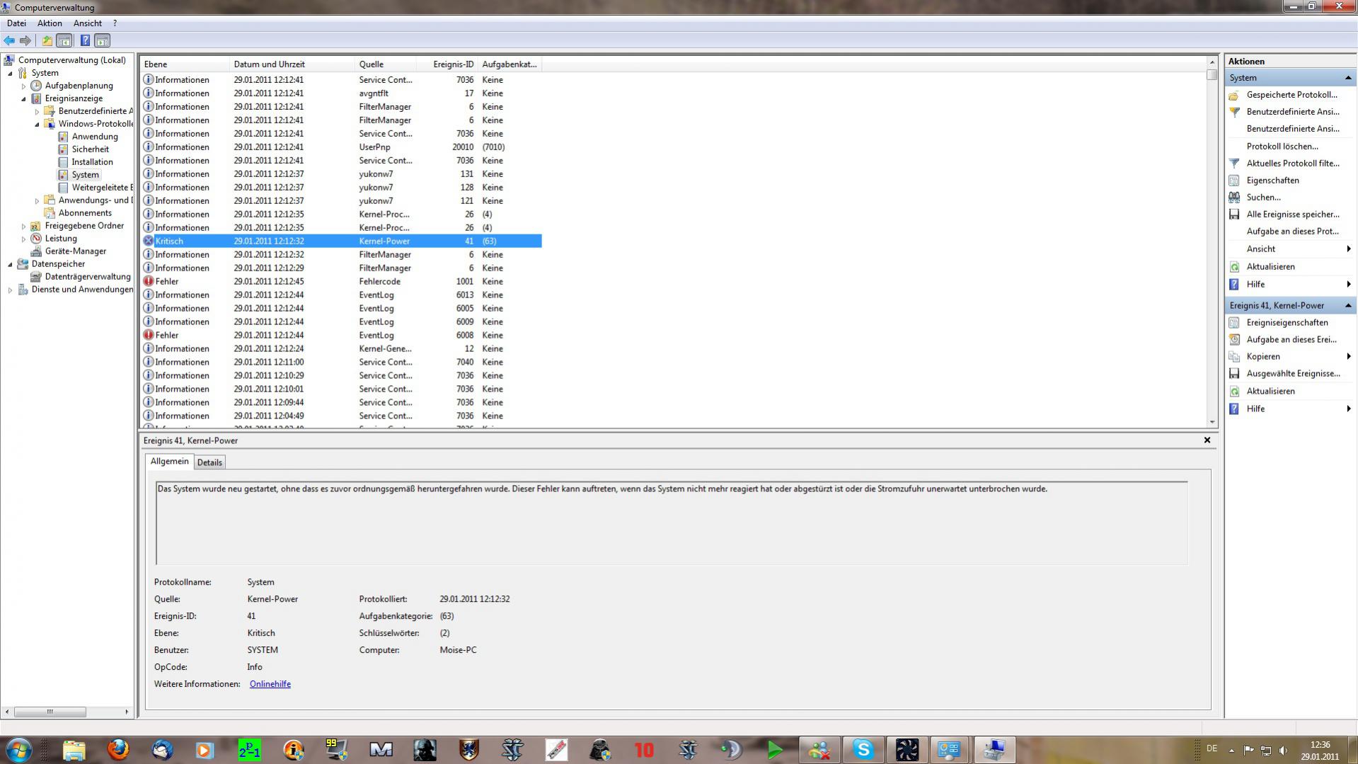

Hatte jetzt zeit mal mich wieder mit meinem PC zu beschäftigen.
Habe anbei 2 screens nachdem Neustart gemacht, kennt sich jemand aus was das bedeutet?
Bringt es was wenn ich Windows neu aufsetze, oder ist es ein Hardware Problem?
Danke für jede Hilfe
