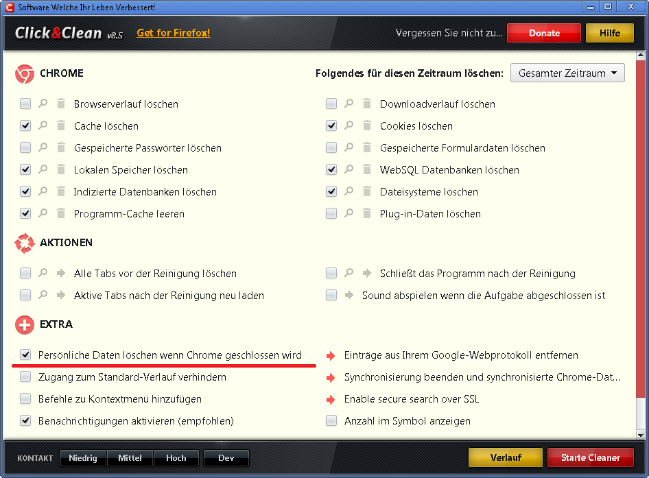

Sieh dir mal die Erweiterung Click&Clean für Chrome an. Damit kannst du das relativ einfach machen, man kann auch einstellen, dass der Verlauf und alles Mögliche andere (Cookies, Cache, Formulardaten, etc.) mit den Schließen von Chrome automatisch gelöscht wird.

Click and Clean reicht also vollkommen aus? Was bedeutet die Option ''Persönliche Daten löschen''? Soblad ich das auswähle habe ich keinen Verlauf mehr, aber wozu dann nochmal die Option ''Verlauf löschen''?
Was meinst du jetzt mit der Option "Verlauf löschen"? Die eigene von Chrome?
Click & Clean hat den einen Button "persönliche Daten löschen". Wenn du den klickst, wird alles gelöscht, was du in den Optionen angehakt hast.
Wenn du zusätzlich einen Haken bei "persönliche Daten löschen wenn Chrome geschlossen wird" setzt, wird genau so alles angehakte gelöscht, bei jedem Schließen des Browsers.
