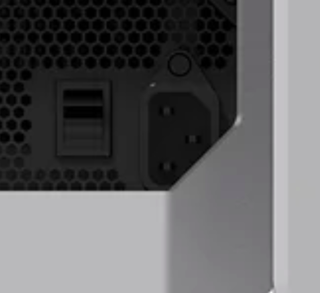

Haben die keine 30 Minuten auf Mouser, Arrow, etc. mit der Suche nach den richtigen Steckern verbracht bei einem 1700€ Gehäuse?
Die hätten auch z.B. LianLi Front-IO zukaufen können anstelle von diesem Mist.
Deren Renderbild ist auch gut: Viel Spaß mit dem Kaltgerätestecker.

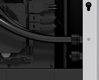

Ist das auch ein Fehler? Sieht so aus als würden zwei Schläuche auf einem Anschluss gehen.

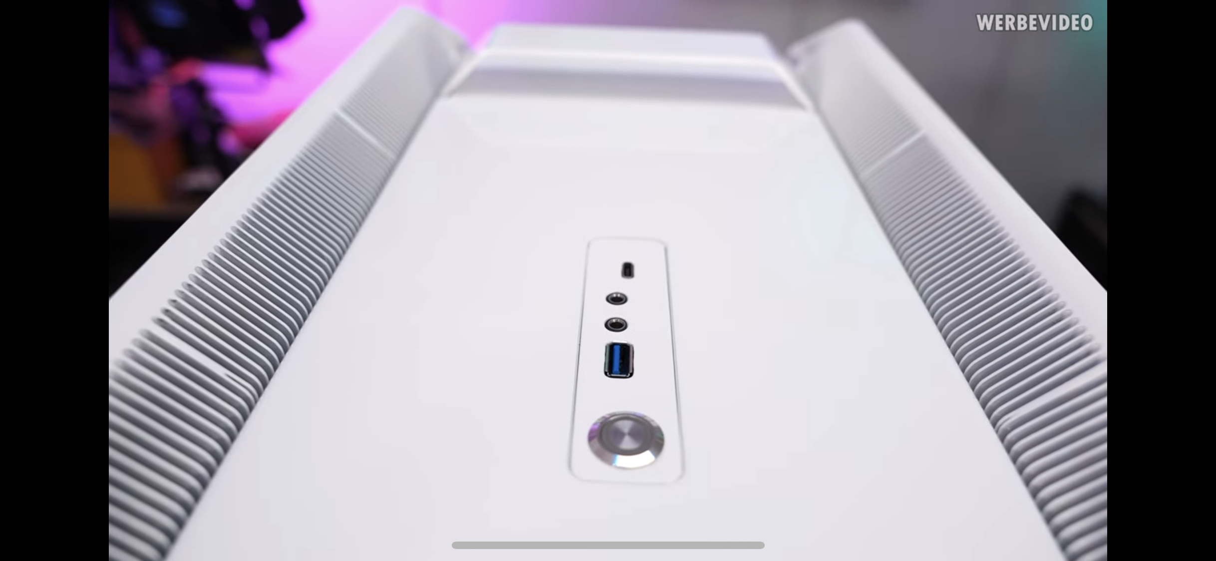

fanaticmd schrieb:
Alleine aber das windschiefe Front-/Toppanel geht bei dem Preis gar nicht.
Zu mal die nicht nur nicht in einer Linie sitzen die Buchsen. Die USB A Buchse ist in sich auch nicht gerade.
Das ist hoffentlich ein Prototyp.
Die billigsten Gehause vor dem Herren schaffen es, die Frontanschluesse in eine saubere Linie zu bekommen.
Fuer das Geld muss die Optik des Gehauses 100%tig passen.
Das 2. nein! Da sind vier Anschlüsse, zwei je paarweise übereinander.
