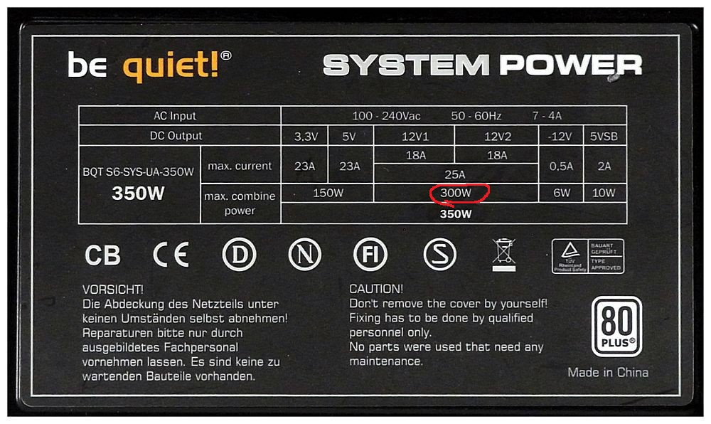

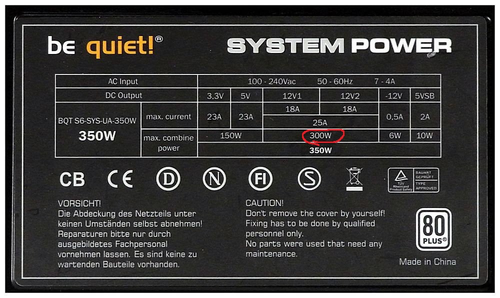

300watt auf der 12v schiene. dann noch die verlustleistung und das alter mit eingerechnet würde ich sagen, dass es nicht reicht. :o
Woran würde ich es denn merken, dass es nicht läuft? Könnte irgendetwas dadurch Schaden nehmen bzw. kaputt gehen?
350 Watt ist die Gesamt Leistung, auf der 12V Leitung schafft es nur 300 Watt.
wenns nicht geht mit dem netzteil, dann geht er unter last einfach aus, schaden nimmt da nichts(meiner erfahrung nach)
