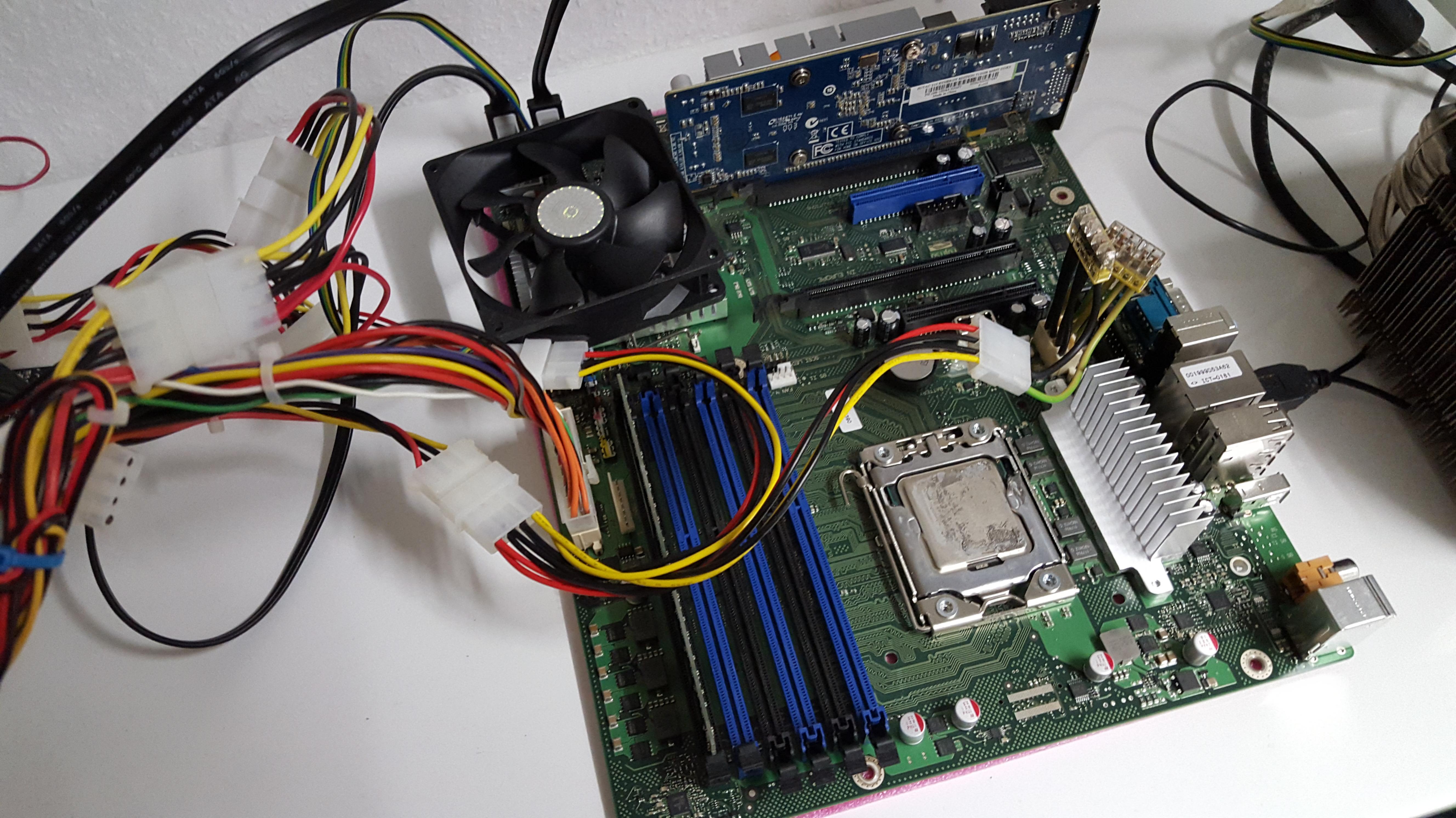

4 Pin reicht locker
Ich habe das hier als Dauerloesung und es laeuft stabil
