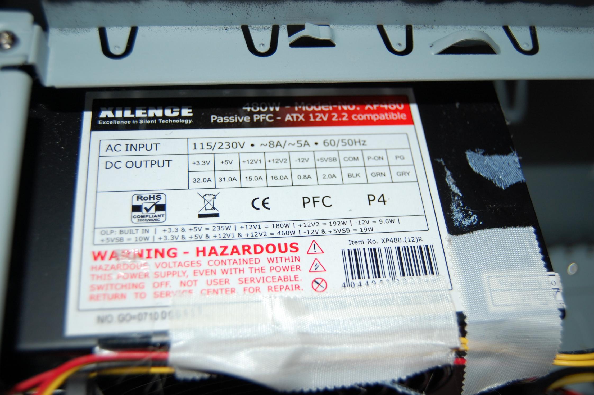

ich würde gerne wissen, ob mein aktuelles Netzteil mit 480W noch ausreicht.
Zur Zeit hängt ein X2 4800 mit einer HD3850 dann -> läuft ohne Probleme.
Nun habe vor einen X4 9950 auf einem AMD 790GX - Board mit 4GB DDR2-1066 an das Netzteil ran zu hängen. Würde das Netzteil das System mit ausreichend Strom versorgen?

Das NEtzteil reicht, warum auch nicht. Die neuen Komponenten zusammen mit den bisherigen verbrauchen unter Vollast nicht mal 300W. Da wäre auch ein neues NT nicht mehr von nöten.
Jop reicht dicke.
Die einzigen Gründe ein neues Netzteil zu kaufen wären eine höhere Effizienz und eine geringere Lautstärke.

mir fällt gerade ein, dass ich ohne hin ein neues Netzteil brauche, das MoBo(GA-MA790GP) einen 8-Pin Atx Stecker braucht, oder kann man da einen Adapter nehmen?
Die meisten Boards laufen auch, wenn der 4polige P 4-Stecker für den 8poligen Anschluss verwendet wird; welche 4 Pins frei bleiben, ist im Regelfall im Handbuch angegeben.
Ansonsten gibt es auch Adapter:
http://www.caseking.de/shop/catalog...n-ACR-CB0595M-ATX20-to-EPS12V-50cm::6790.html
