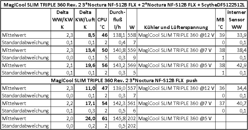

Ich habe mit einem MagiCool SLIM TRIPLE 360 Rev. 2 und 6 Lüftern eine i5 2500K @3,4GHz (60 W) und 2 GTX 285 unter 4*Prime und 2*Furmark bis runter zu 5V Lüfterspannung betreiben können.
Ich könnte auch noch einen 240er SLIM vermessen, aber da rennen die Temperaturen sicherlich weg.
